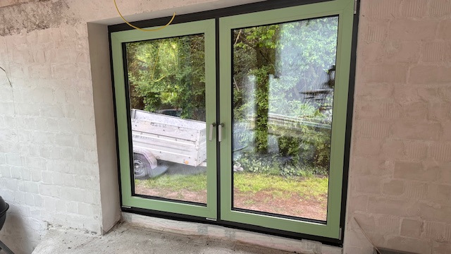

    Ahoi zusammen!
    Wir haben gerade neue, dreifachverglaste Kippfenster aus Alu bekommen.
    Anders als bei Dreh-Kipp-Fenster haben diese den Drehpunkt nicht innerhalb des Rahmens, sondern sind im Raum sichtbar.
    Das Problem ist nun, dass der Drehpunkt soweit aus der Mitte liegt, dass das schwere Fenster bei der kleinsten Berührung von alleine wieder zufällt.
    Der Fensterbauer meint nun, die Funktion des Kippens sei gegeben und es geht nicht anders.
    Meine Frage ist, gibt es irgendeine Definition oder einen Richtwert oder irgendetwas was mir im Falle einer Klage Recht gibt, dass der Sinn des Kippfensters nicht gegeben ist?
    Eine angebotene Lösung ist die, dass das Fenster sehr weit gekippt wird! 28cm steht es dann am oberen Ende offen und steht 8cm aus der Leibung raus. Das ist so unglaublich hässlich und kann nicht mal bei leichtem Regen offen bleiben!
    Wir reden hier von recht großen und sehr teuren Fenstern! Und ich möchte das nicht einfach so akzeptieren!
    Kann mir da jemand helfen?
    Vielen Dank im Voraus!!
    Nicky

    Nein ein Fenster hat die Funktion zum Lüften würdeich sagen und muss offen bleiben. Ein Foto würde helfen

    Mach mal bitte ein Foto vom kompletten Element im gekippten ud geschlossenen Zustand bitte.

    das ist eines von 3 Fenstern

    Das mit den sichtbaren Bändern passt, es sei du hattest was anderes bestellt. Ich sehe keine Kippschere, wo ist die?

    Der Drehpunkt liegt ganz unten, wo er in jedem Fall hingehört, es ist ja kein Schwingfenster. Der geschilderte Effekt widerspricht der Physik.

    Verständnisfrage. Das Fenster kippt regulär auf 28cm aber du machst es weniger weit auf? Kein Wunder das es wieder zufällt.
    Das schwere Glas ist im Rahmen, also vor dem Drehpunkt. Wenn Du nur wenig kippst, kommt zu wenig Masse hinter den Drehpunkt
    um das Fenster sicher offen zu halten. Bei nur wenigen Zentimeter ist immer noch viel des Glases vor dem Drehpunkt im Rahmen.
    Wie hält der Flügel überhaupt in der Kippposition? Ich kenne das nur mit einem Riegel, der das Fenster oben in Rahmennähe hält.
