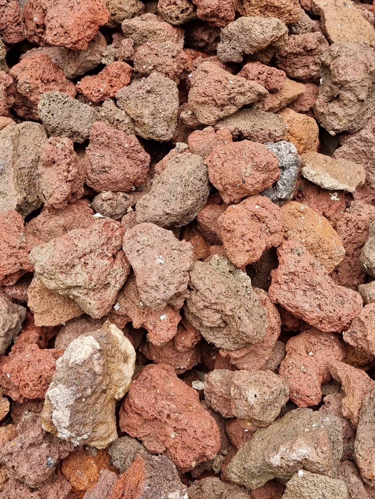

    ich habe auf der Suche im Internet dieses Forum gefunden. Vielleicht hat jemand einen guten Tip.
    Wir haben ein Grundstück gekauft, auf dem sich eine ca. 2003 gebaute Klärgrube befindet, die jedoch niemals in Betrieb genommen wurde. Statt dessen wurde sie z. T. mit ca. 1..2 qm Hochofenschlacke verfüllt, die ich entfernen muß.
    Das geht prinzipiell mit einer Seilwinde, 2..3 Eimern und 2 Personen, von denen einer unten die Eimer befüllt und der andere sie oben auskippt :-(
    Vielleicht kennt jemand eine bessere und schnellere Methode, zum Beispiel absaugen, so wie man auch Holzpellets für entsprechende Heizungen in den Lagerraum dafür bläst.
    Die Schlacke ist natürlich deutlich schwerer als Holz, aber vielleicht ist es möglich, wenn man die Kammer flutet, die Schlacke dadurch einen gewissen Auftrieb erhält und mit dem Wasser abgesaugt wird.
    Wer wäre in der Lage, so etwas durchzuführen?
    Oder vielleicht hat jemand noch eine ganz andere Anregung?

    Du weißt was Hochofenschlacke beinhaltet ?
    Damit willst du ja sicher nicht deinen Garten tot gießen.
    Wie hattest du vor das zu adressieren ?
    die Schadstoffe gehen nicht komplett weg nur weil das ausgeräumt ist

    Woher weißt du, dass das Hochofenschlacke ist?
    Falls die Zusammensetzung des Materials nicht gesichert ist, wäre der erste Schritt auf jeden Fall, das Zeug beproben zu lassen. Ich denke die Standarduntersuchung nach LAGA sollte die hier relevanten Parameter abdecken.

    Von meinem Nachbarn und von Bildern aus dem Internet, sicher nicht die Top-Quellen, aber irgendwie nachvollziehbar.
    Aussehen tut das Zeug so:

    ist dieses Photo jetzt von deinem Bauvorhaben oder irgendwo aus dem Internet ?
    das Bild sieht nämlich nach Lavastein aus

    Das ist das Zeug von mir.
    Als Lavastein sollte es sicher schwimmen, tut es aber nicht.

    Ich habe ca. 0,4 qm davon zur Deponie gebracht, gewogen waren es 0,39 t.
    Hat noch jemand eine Meinung zur Frage Schlacke oder Lavastein?
    Schlacke könnte von der Maxhütte Unterwellenborn stammen, wurde hier früher zur Dämmung verwendet. Lavastein vom nächstgelegenen Vulkan, das wäre in der Eifel, ca. 300km entfernt.

    Dann nimm eine Probe und lass es untersuchen. Meinungen helfen hier nicht weiter sondern Ergebnisse
