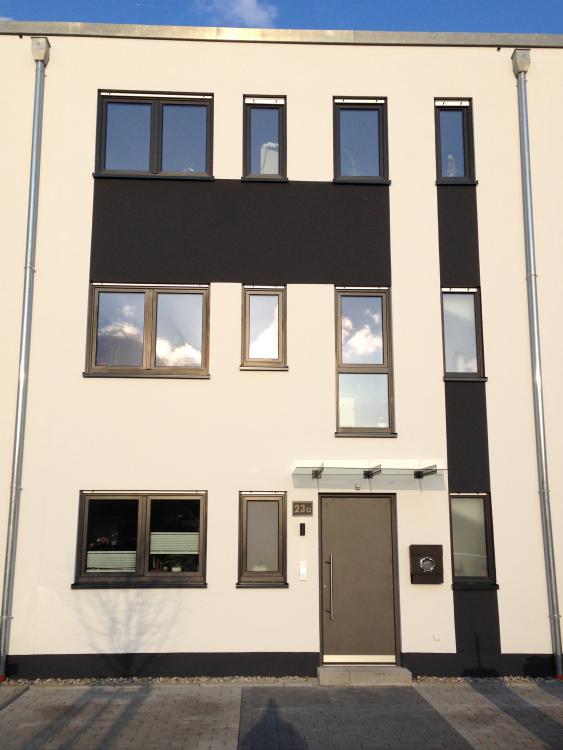

    aktuell sind wir dabei, Angebote verschiedener Glasbauer bzw. Schlosser für unser Hauseingangsvordach auszuwerten.
    Eckdaten:
    - Glasdach, linienförmig gehaltert durch Edelstahl-Kragträger (Schwerter), Systeme Pauli + Sohn bzw. auch ähnlich "selbstgeschustert"
    - Maße: 2,40 m breit und 1,00 m tief (gerne auch 1,10 m, aber da wird's mit der Auskragung schwierig)
    - Befestigung an 17,5 cm Kalksandsteinmauerwerk mit 16 cm Wärmedämmverbundsystem und Putz
    Zwei Anbieter empfehlen entsprechende Fischer-Thermax-Dübel. Die anderen beiden Anbieter betrachten dies als teure und überflüssige Variante und bieten eingeklebte Gewindestangen (Verklebung hoffentlich mit allgemeiner bauaufsichtlicher Zulassung) an.

    die Verdübelung in hoch wärmeleitfähigen, dicken Mauerwerkschalen ist bezüglich der raumseitigen Oberflächentemperaturen i.d.R. nur dann ein Problem, wenn die Dübel mit ihrem innersten Ende sehr nah an die raumseitige Oberfläche herankommen. Bleibt noch genug KS-Mauerwerk raumseitig vor dem inneren Ende der Schraube, ist bei bauüblichen Abmessungen i.d.R. kein Problem zu erwarten.
    Sehr problematisch wäre zum Beispiel komplett durch die Wand durchschrauben und auf der Innenseite der Außenwand eine Platte+Mutter/Schraubenkopf drauf.
    Ich persönlich würde einer statisch sicheren Konstruktion auch den Vorzug vor einer wärmetechnischen "Optimierung" geben, sofern diese wirklich zweifelhaft ist.

    grundsätzlich kann ich grubash nur zustimmen. Der Thermax ist auch nur ein "Klebeanker".
    Ich denke, es wird nur mit einem echten tragenden Distanzstück (Rohrhülse) funktionieren.
    Gegen die Verwendung der Thermax-Dübel für den speziellen Fall des TE sprechen mMn folgende Punkte:
    - mind. Verankerungstiefe 200mm gem. Zulassung ist nicht gegeben (bei Annahme KSL)
    - die Querkräfte können wahrscheinlich nicht aufgenommen werden (zul. liegt im 0,... Bereich)
    - die Stirnplatten der Kragträger sind zu klein dimensioniert (Achsabstände kleiner als Zulassung, Zugkräfte aus Moment werden zu groß)
    Auch wenn nicht klar ist, ob es sich beim TE um einen Neubau handelt, kann ich allen mitlesenden Bauherren und Planern nur dringend empfehlen, sich um diese Punkte vorher Gedanken zu machen.
    Der Normalfall ist leider immer noch, dass solche "Anbauteile" erst bestellt werden, wenn alles fertig ist. Und dann wird der Finger gehoben ...aber bitte mit statischem Nachweis! ...und Wärmebrücken will ich auch keine! ...und macht mir bloß nicht die Fassade kaputt! ...ihr seid doch der Fachbetrieb! :mauer
    Das Kind ist aber schon lange in den Brunnen gefallen.
