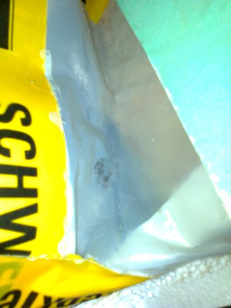

    Hallo seit 2 Tagen wird der Estrich mit 25 Grad VL geheizt. Jetzt musste aufgrund der Feuchtigkeit im bad die ein oder andere Platte an der Schräge wieder raus da zu nass. Das Klebeband an der Dampfsperre ist meine Sorge. Hält das die ganze Feuchtigkeit aus oder sollte es später ersetzt werden. Gerade am Anschluss Mauerwerk/Pfette ist es feucht. Lüfte aktuell 3 mal am Tag quer für 20 Min. Entfeuchter ist noch zu früh oder ?
    Die Entscheidung Platten rauszunehmen traf ein Gutachter der da war weil ich mit der Qualität im Trockenbau nicht zufrieden war. Wird jetzt nachgearbeitet und dann kommt der Gutachter nochmal zur Endkontrolle.

    Kommt auf das Klebeband an. Solange das nicht 08/15 sondern für den Zweck freigeben ist, hält es.
    Die Frage, ob es für Entfeuchter zu früh ist, lässt sich nicht wirklich beantworten, ohne die Baustelle und den Einbautag zu kennen.
    Und Lüften sollte man nicht nach Plan 3 mal täglich, sondern nach Bedarf. Also z.B. nach Messungen vor Ort, dass wurde schon 1000 mal im Bereich Estrich und Bodenbeläge diskutiert.

    Hi ich habe ja ein Hygrometer da stehen aber aktuell ist es vor dem lüften über 80 . Das Band ist das berühmte A... Grün Ode gelb. Nur hab ich das Gefühl das da der Kleber unter dem Band sich verflüssigt. Denke werde das nochmal dem Gutachter zeigen müssen.

    Sorry Ralf hab dein Posting nicht gesehen hier sind Sie. Hab jetzt mit dem Gutachter telefoniert und überlegen ob er die Mängel aufnimmt und die Beseitung überwacht.

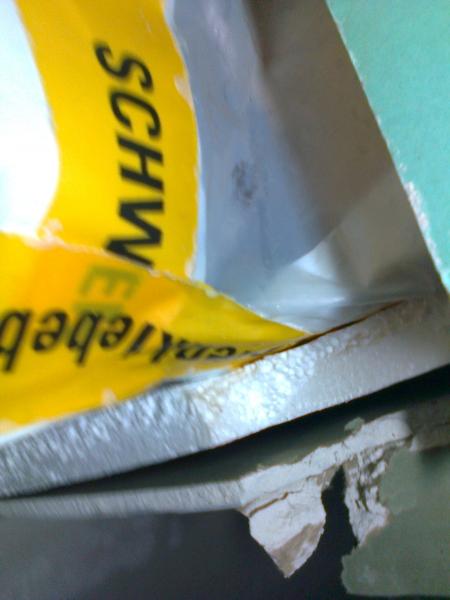

    Das Band verliert den Kleber der schon an den Rändern hängt. Die Platten haben sich gelöst durch die Feuchtigkeit bzw weil die cleveren Trockenbauer so tief gebohrt haben das die Platte gar nicht mehr mit der Latte verbunden war.

    wenn ich das richtig sehe sind hier Verbundplatten, ohne UK, auf die Sparren verschraubt....dann wundert es mich auch nicht, dass die wegplatzen

    Hi es wurden Latten verschraubt für die Platten. Nur durch die Feuchtigkeit morsch. Muss eh geöffnet werden da Wasser hinter Damüfbremse. Das Band auch raus damit. Oben wurde alles mit A....flex geklebt außer diese Stelle. Hab einen Gutachter empfohlen bekommen der vereidigt ist und Stukkateurmeister. Sollen die Latten aufgrund der Feuchtigkeit auch alle raus? Clever ist es auch im Gipskarton manche Schrauben so tief zu bohren das die Schraube in der Latte sitzt aber den Karton nicht mehr hält.

    es müssen ALLE Klebestellen mit Klebebändern nachgeschaut werden. Der Kleber verliert durch Wasser sien Klebkraft, fängt an zu verseifen. Herstellerunabhängig!
    Anschlüsse an Mauerwerk und/oder Pfetten ohne zusätzliche Maßnahmen sind mit Klebebändern nicht zulässig und werden nie halten.

    Ich meint die Platten sind morsch. Holz ist nass. ja es wurde auch geklebt aber die Bänder sehen natürlich nicht Dolle aus.

    also schon aufgeweicht.
    Ich möchte nochmals die Plattenart, bzw den Aufbau aufgreifen.
    Sind es verbundplatten, oder normale GK, und die PS Platten nur mit angeschraubt, oder liegen die PS Platten zwischen der UK ??
    Alle Platten , die Feucht, nass oder weich sind , und der Karton beim Schrauben ( man schraubt die Platten, und bohrt nicht ) beschädigt sind, gehören, wie Rolf sagt, runter.
    Verbundplatten gehören nicht unter Decken, eine Schräge zählt auch dazu.
    PS hinterlegung bei GK Platten an Decken auch nicht. Müsste was neues sein, oder ich habe gepennt.
