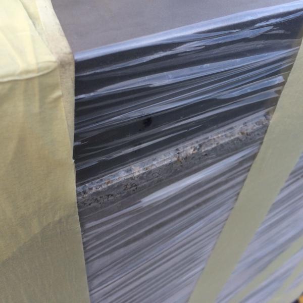

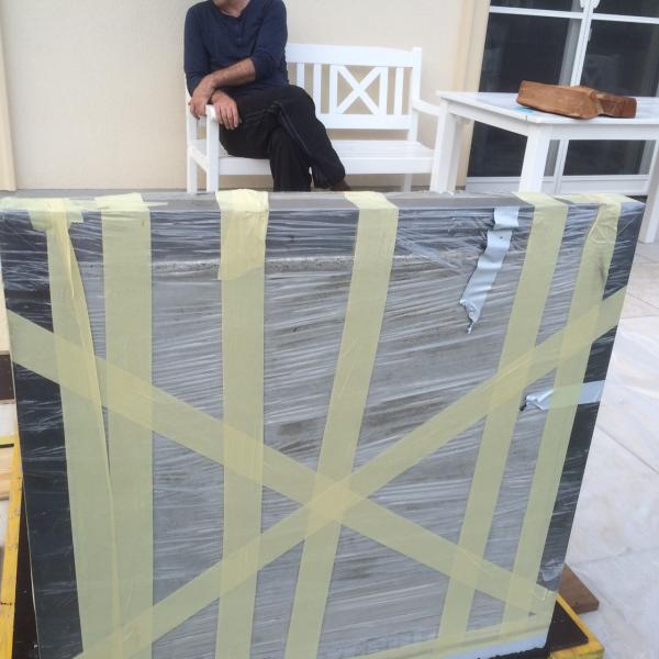

    Habe leider bei der kleineren der zwei Flächen ziemlichen Mist gebaut, habe das Teil stehend gegossen und dafür die Schalungsplatten die für die große Fläche zugeschnitten waren genommen die dann oben überstand (so das sie nicht angezwingt wurde).
    Nur leider hat die 27mm Doka Platte +4mm Sichtbetonplatte nicht ausgereicht und sich oben verbogen, hätte doch ein Formrohr als steife außen spannen sollen.
    Aber ich dachte das würde reichen bei ca.70x70x6cm und 80kg Beton : /
    Womit kann ich diesen Buckel am besten abschleifen während die Platte steht und was schätzt ihr wie lange das ca. Dauert?
    Hätten in der Firma nur so einen Schwarzen Topfteller für den Winkelschleifer zum glätten von Beton (Korrund??) aber denke mit einem geliehenen Diamantschleifer auf nem Winkelschleifer bin ich besser dran? Zbsp: Sanierungsfräse rpg 80 : http:// für 22€/Tag + 53€/mm
    Oder gäbe es da bessere Lösungen? (Mit denen ich auch halbwegs in die Ecken komme..)

    Wenn der Beton hart genug ist auf 'nem Autoanhänger zum Natursteinfachbetrieb bringen.
    Die haben große und leistungsfähige Maschinen, welche die erforderliche Oberflächengüte und auch die Genauigkeit/Ebenheit erreichen.

    Gute Idee, nur der Transport wãre leider recht schwer nachdem das Teil mit der großen Platte zusammenhängt, geht im rechtem Winkel noch 1,9meter nach hinten so wies am Foto liegt, insgesamt ca.400kg
    kanns also auch nicht einfach mit der zu schleifenden Fläche nach oben hinstellen, dann wäre diese auf 1,9m. Höhe. Falls das sein müsste für die größeren Maschinen.
    Deshalb hätte ich's lieber vor Ort gemacht falls ich da eine Chance habe, Oberfläche kann ruhig rauh mit leichten Schleifrillen bleiben. Weis nur nicht ob ich da mit sowas eine Chance hätte, arbeite zwar täglich mit nem Winkelschleifer aber nur mit Edelstahl.

    Die entsprechenden Schleifgeräte gibt es auch tragbar. Natursteinbearbeiter, Treppenbauer haben sowas und können das machen, dauert vieleicht 2 Stunden. Oder auch 6. Schwer abtzschätzen.
