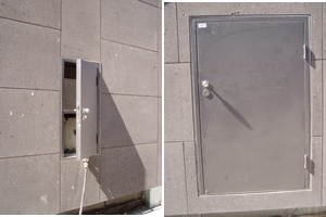

    ich bin auf der Suche nach einer Tür im Kleinformat aus Metall.
    Hintergrund: Ich möchte diese Tür in einem Schuppen als Paketdurchreiche für Paketdienstleister installieren.
    Die Zusteller bekommen einen Code und können die Türe, die mit einem elektrischen Türöffner versehen sein soll, öffnen um Sendungen in den Schuppen zu schieben.
    Im Sinn habe ich eine Tür ähnlich wie die Klappen der DHL-Packstation oder eben eine Art Kellertüre im Miniformat.
    Als Feuerschutztüren habe ich so etwas bereits gefunden aber ein Feuerschutz ist nicht nötig und macht die Tür nur teuer (ca. 280 Euro)
    http://www.habefa.de/shop-tueren/br...influegelig_Breite_750_mm_Hoehe_875mm_89.html
    Weiß irgend jemand wo man so etwas ohne Feuerschutz herbekommen kann?
    Danke schon mal.

    So eine H3-Klappe in F30 sollte es ja gerade nicht sein.
    Einfache Türen gibt es als Klappen für Löscheinrichtungen, Zugängen zu Elektroanlagen, Revisionsklappen, etc.
    Die größeren, insbesondere für den Aussenbereich, sind aber auch nicht billig.
    Notfalls kannst Du einen Schaltschrank ohne Innenleben umfunktionieren.

    Danke für Eure infos. Mit dem Begriff Revisionstür ist in Google was zu finden oder ich gehe den Weg mit dem Installationsgehäuse ohne Rückwand.

    Ich würde an deiner Stelle beim Baustoffhändler anfragen. Habe meine T30- Wandluke (87,5x87,5cm) von H..mann vor 2 Jahren für 108 € zzgl. MwSt. bezogen. Die sind doppelwandig und gedämmt und da kann man auch ein vernünftiges Schloss einbauen.
    Revisionsklappen sind doch viel zu sprickelig. Und wenn´s eine bessere sein soll, bist beim Preis auch wieder weiter oben...
