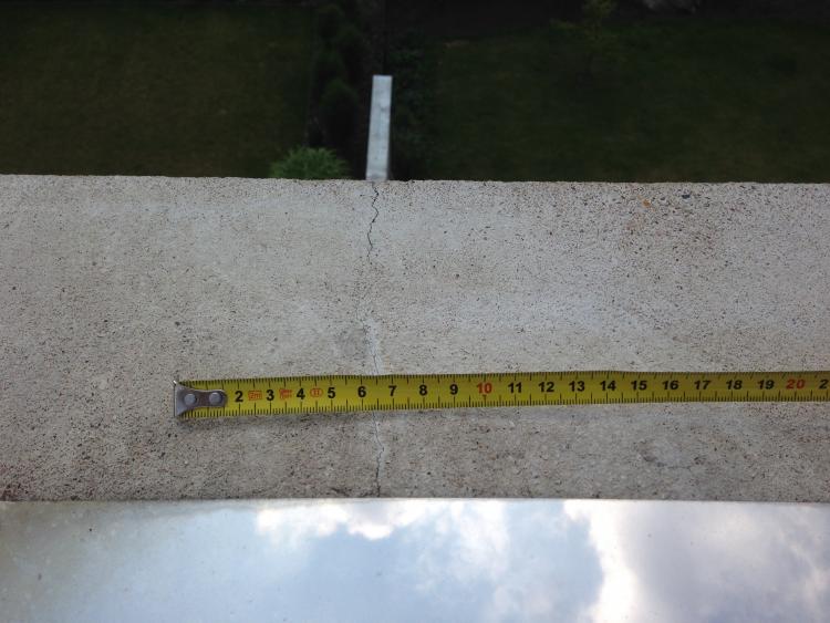

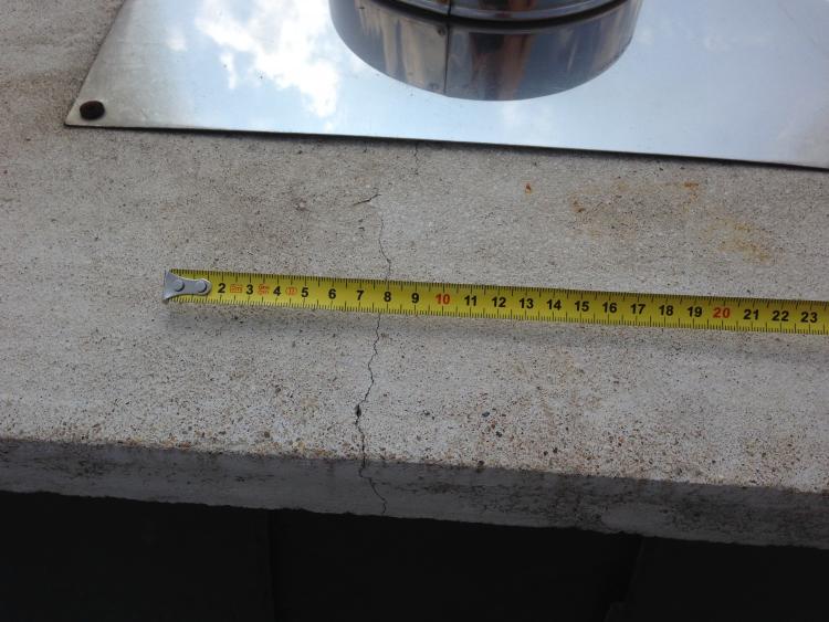

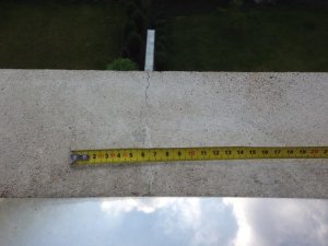

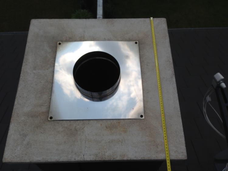

    unser Schornstein hat noch keine Schornsteinabdeckung als Regenschutz - welche ich die Tage bestellen wollte. Beim Ausmessen ist mir aufgefallen, dass ein Riss in der Deckelplatte zusehen ist. Jetzt bin ich mir unsicher, ob ich diese austauschen lassen sollte (Neubau aus 2013) oder ob das so OK ist und ich reindübeln kann.
    Daher die Frage an die Experten: Muss der Schornsteinbauer hier noch mal ran oder ist damit alles in Ordnung?

    Die ist doch auf gesamter Länge gebrochen, oder sehe ich das falsch? Meine Vermutung: Die überlebt den Winter nicht. Wasser dringt in den Riss und Frost bringt es dann zum Platzen. Für mich gehört da nicht nur ne Wetterschutzkappe aufs Rohr. Viel mehr eine Zinkeinfassung auf die Deckelplatte. Beim Bohren mit Schlag wird sie wohl noch weiter aufreißen.

    die Platte wird sicherlich nicht runterfallen ist durch das Blech "gesichert"
    wenn es eine Standartabdeckung ist einfach austauschen, ist nicht besonders teuer,
    wenn nicht Standard, kann man die nach den Massen vorbetonieren,
    oder die Risse ausfräsen und mit Zementmörtel beiarbeiten

    wenn der riss verkleistert werden soll, dann mit zugelassenem epoxi, aber nicht mit zement. anstatt die platte zu bearbeiten, sollte sie besser ausgetauscht werden.

    Platte auswechseln wäre sicher besser.

    so, nun darf ich mal: auf diese art Platte darf eh keine Regenhaube, oder besser, in dieser Platte kriegt man(n) wie Frau nix zum Halten. Und selbst wenn der Dübel (weshalb auch immer) halten würde, die Platte ist maximal mit nem bisken Mörtel aufgesetzt. Bei Winddruck oder -sog rauscht das Teil schneller von der Dachfläche als es hochgekommen ist.
    Nebenbei, wofür überhaupt eine Regenhaube???

    Moin moin, die Regenhaube benötigen wir, da momentan am unteren Ende des Schornsteins ein Eimer steht und das aus einem Überlaufrohr austretende Wasser auffängt. Es regnet 4-5x/Jahr doll genug, dass dieses Problem auftritt... Das Wasser ist, wie man sich vorstellen kann, ganz schön schwarz ;-)

    was hängt denn an dem Zug dran? Gas, Öl oder Kamin?

    Da hängt ein Kamin dran - sorry; hätte ich auch dazuschreiben können...

    sprich mal mit deinem schorni die sind manchmal von den regenhauben nicht so begeistert.
