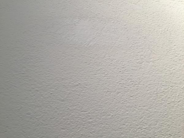

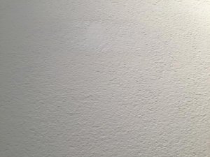

    Hallo liebes Bauexperten,
    ich als kompletter unbegapter Handwerker habe soeben einen Pfusch gemacht :-) wollte nur 2-3 kleine Löcher ausbessern und jetzt sieht es noch schlimmer aus , siehe Fotos!
    Kann ich hier noch was retten? Möchte nicht die ganze Wand neu malen.

    erkennt man das noch aus 2 m entfernung? wenn nicht, so lassen.
    passiert auch dem profi. beim nächsten mal die farbe ein wenig dünner machen und auftragen.

    Mit der Farbe hat das nix bis wenig zu tun. Das war die Spachtelmasse.

    Ich kann dir sagen wie ich das mache - behaupte aber nicht dass es professionell ist: Ich fülle so kleine Löcher im Putz mit Strukturacryl und versuche dann mit einer Zahnbürste, Zahnstocher oder anderem die Struktur des umliegenden Putzes nachzubilden.
