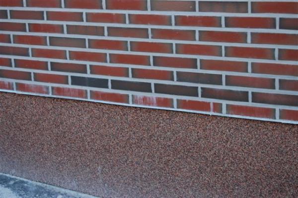

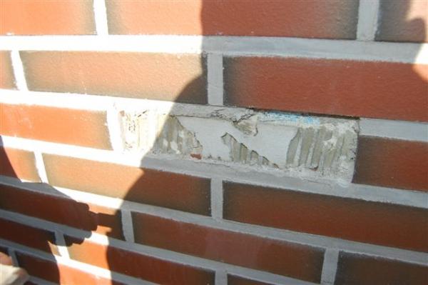

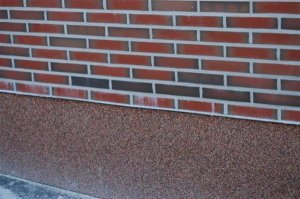

  12. #12 Halbwissender, 17.04.2012
    Halbwissender
    Halbwissender
    01.07.2011
    643
    Bauzeugs
    NRW
    Beläge und Bekleidungen im Außenbereich sind im übrigen auch noch entweder im kombinierten Verfahren (Buttering-Floating) oder mit Fließbettkleber annähernd Hohlraumfrei zu verlegen. Fachbegriff wäre dann "Vollsatter Kleberaufbruch). Ist bei zusätzlichem Ausgleich von Toleranzen noch schwieriger als ohne und führt immer wieder zu Schäden durch Ausspülungen von Calciumhydroxid und Frostschäden...
  13. #13 Halbwissender, 17.04.2012
    Halbwissender
    Halbwissender
    01.07.2011
    643
    Bauzeugs
    NRW
    Sonst siehts nachher so aus (Standzeit ca. 1/2 Jahr) 1.jpg 2.jpg
    Man mag sich dann noch vorstellen wohin Wasser geht wenn dahinter nur das Mauerwerk ist :)
