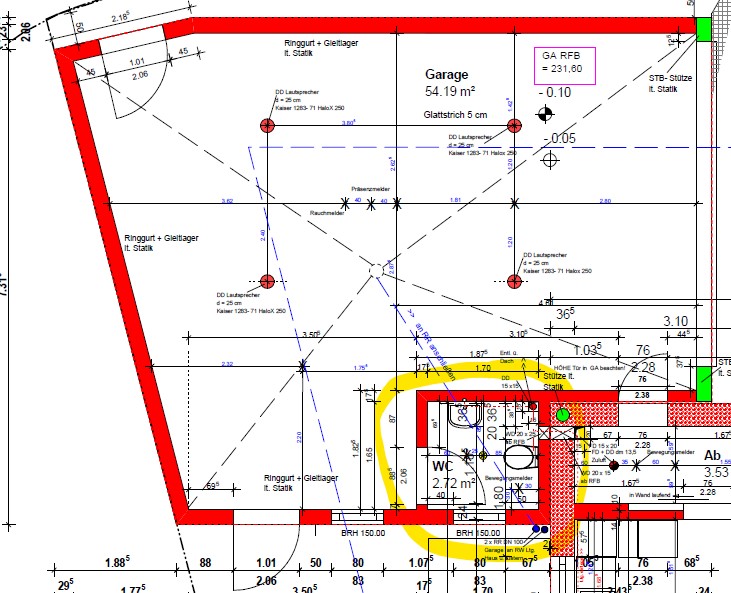

    ich habe in meiner Stahlbetongarage eine Toilette. Diese würde ich gerne mit Gipskartonplatten, die 20mm Styropor hinten dran haben auskleiden.
    Kann ich diese einfach so auf die STB-Wand schrauben? Oder muss ich da feuchte/schimmeltechnisch etwas beachten?
    Eine Wand ist Außenwand mit Fenster, eine Wand ist gegen die Hauswand und 2 Wände gegen Garage, eine mit Tür
    Beheizt wird nur nach Bedarf. Wasser wenn es sein muss abgestellt.
    Danke schonmal für eure Mühe.

    Besser hohlraumfrei zB XPS-Platten oder Multipor ansetzen und mit mineralischen Putz versehen und Silikat-/Mineralfarben streichen.
    Bei sporadischer Beheizung wird Feuchtigkeit/Kondensat entstehen- durch Lüftung abführen.

    mit Ubakus erst den Wandaufbau rechnen - der sagt dann auch ob Schimmelgefahr besteht

    Ubakus gibt in solchen Fällen jedoch nur Anhaltswerte und geht von dauernder Beheizung aus und über Monate gleichen klimatischen Verhältnissen.
    Zudem wird Kapillarität nicht berücksichtigt.
    Multipor ist sicher unproblematisch und die anderen dargestellten Varianten auch ziemlich risikolos

    Stimmt, aber man kann schon mal grobe Fehler im System erkennen.
    Bei Gipskarton, dann 3cm EPS und 20cm Beton sagt der Ubakus übrigens: 1,6 kg/m² Tauwasser. Das wäre mir zu heiss.
    Mit Dampfbremse zwischen Gipskarton und EPS würde es passen.

    Ok, damit komme ich schonmal weiter. Vielen Dank für eure Antworten :-)
