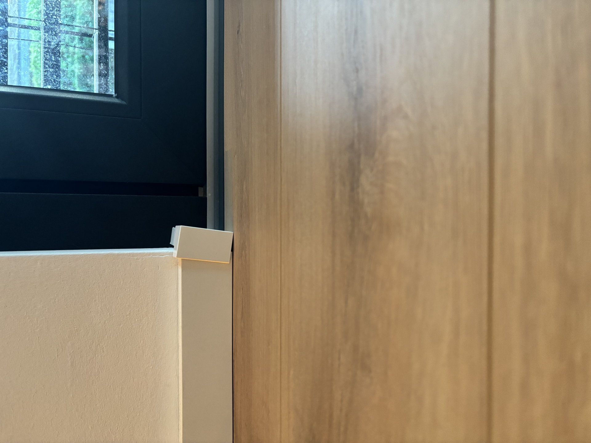

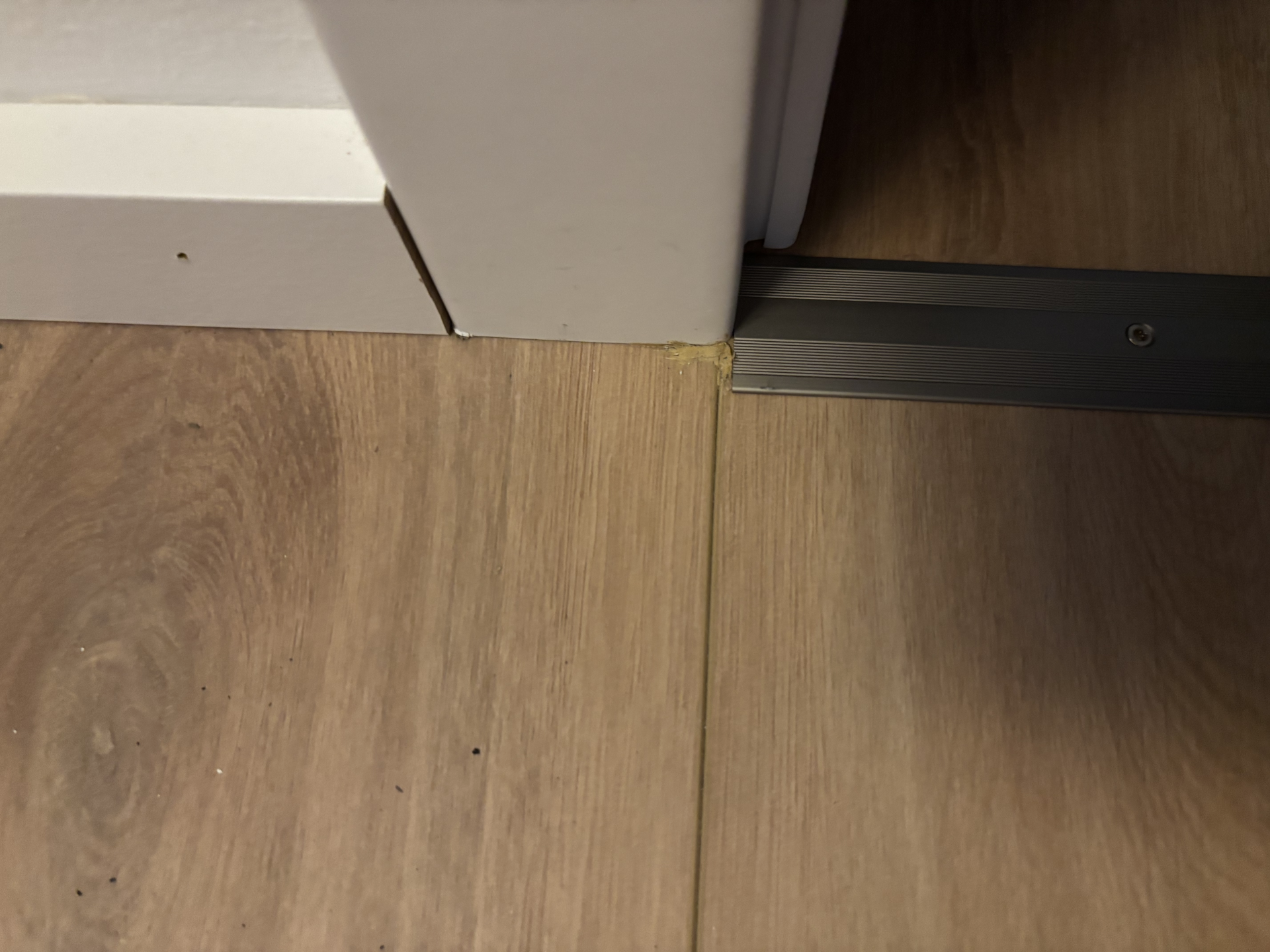

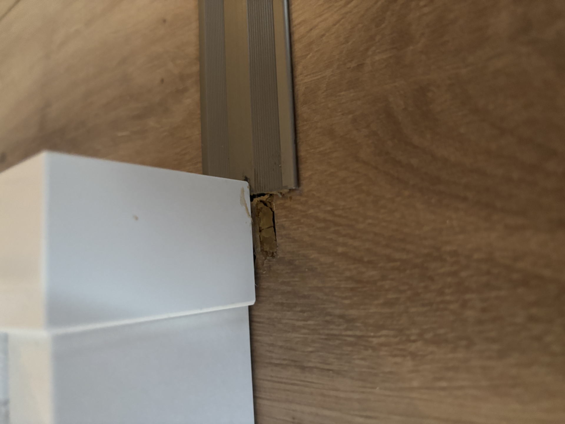

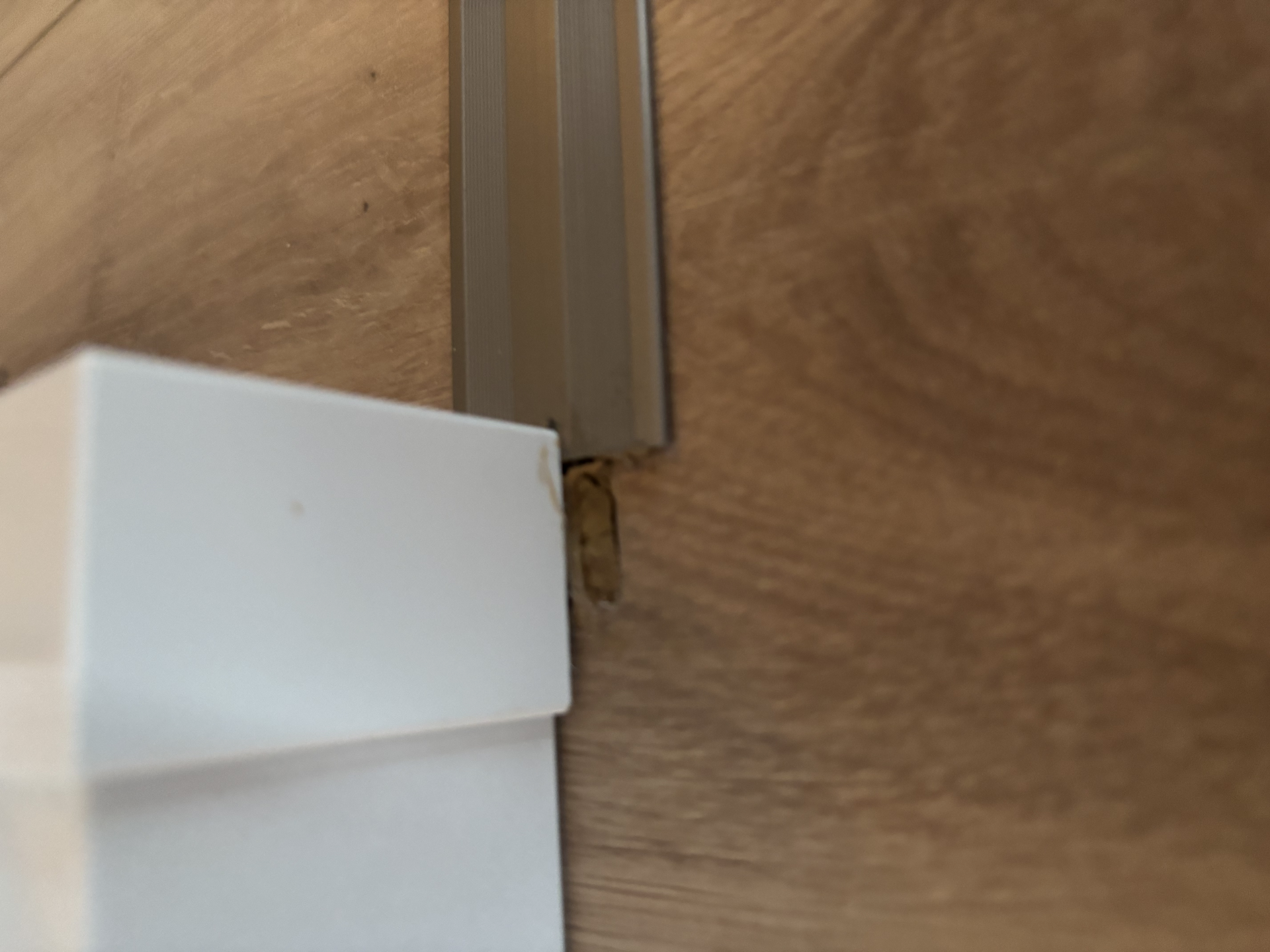

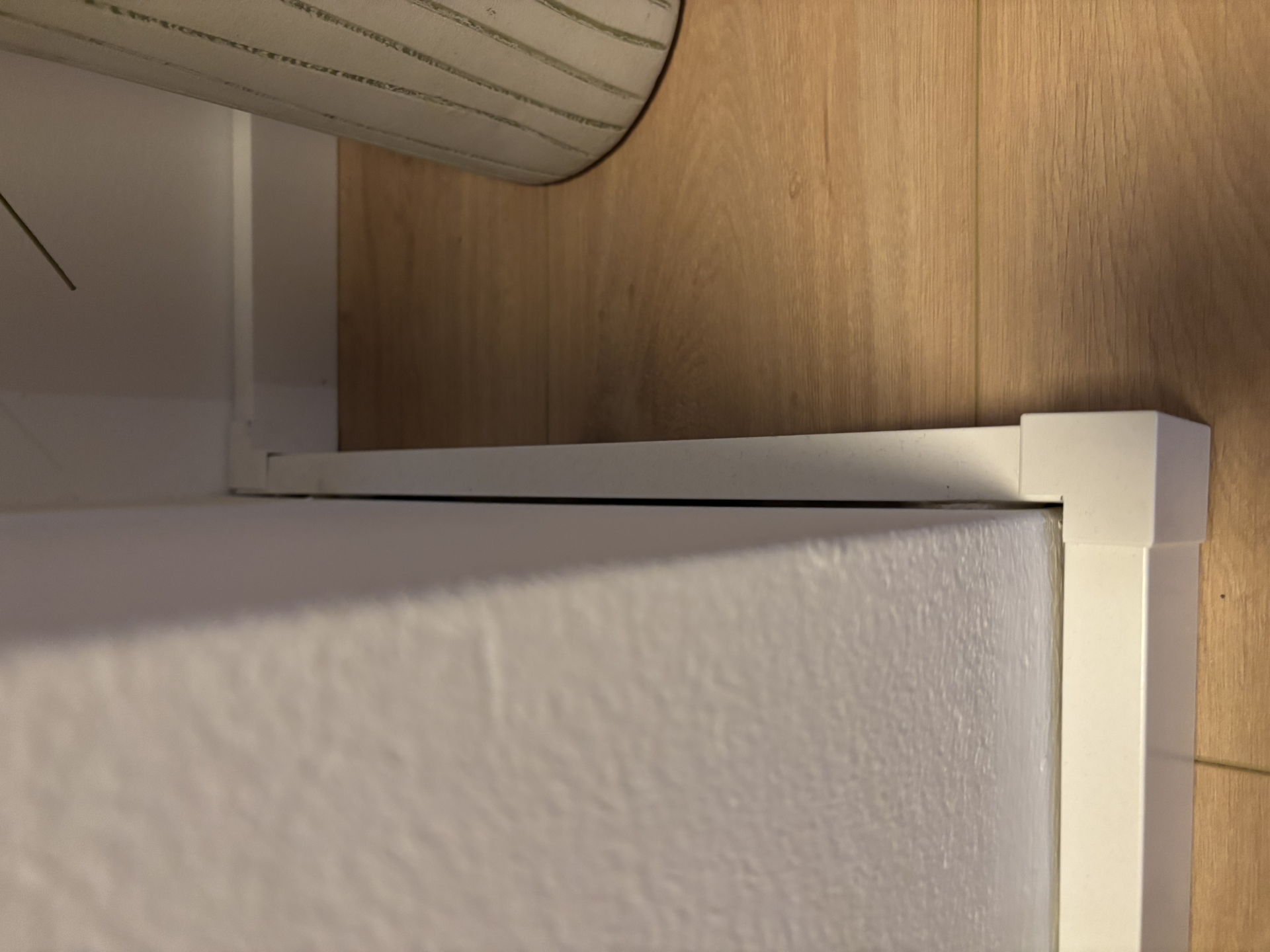

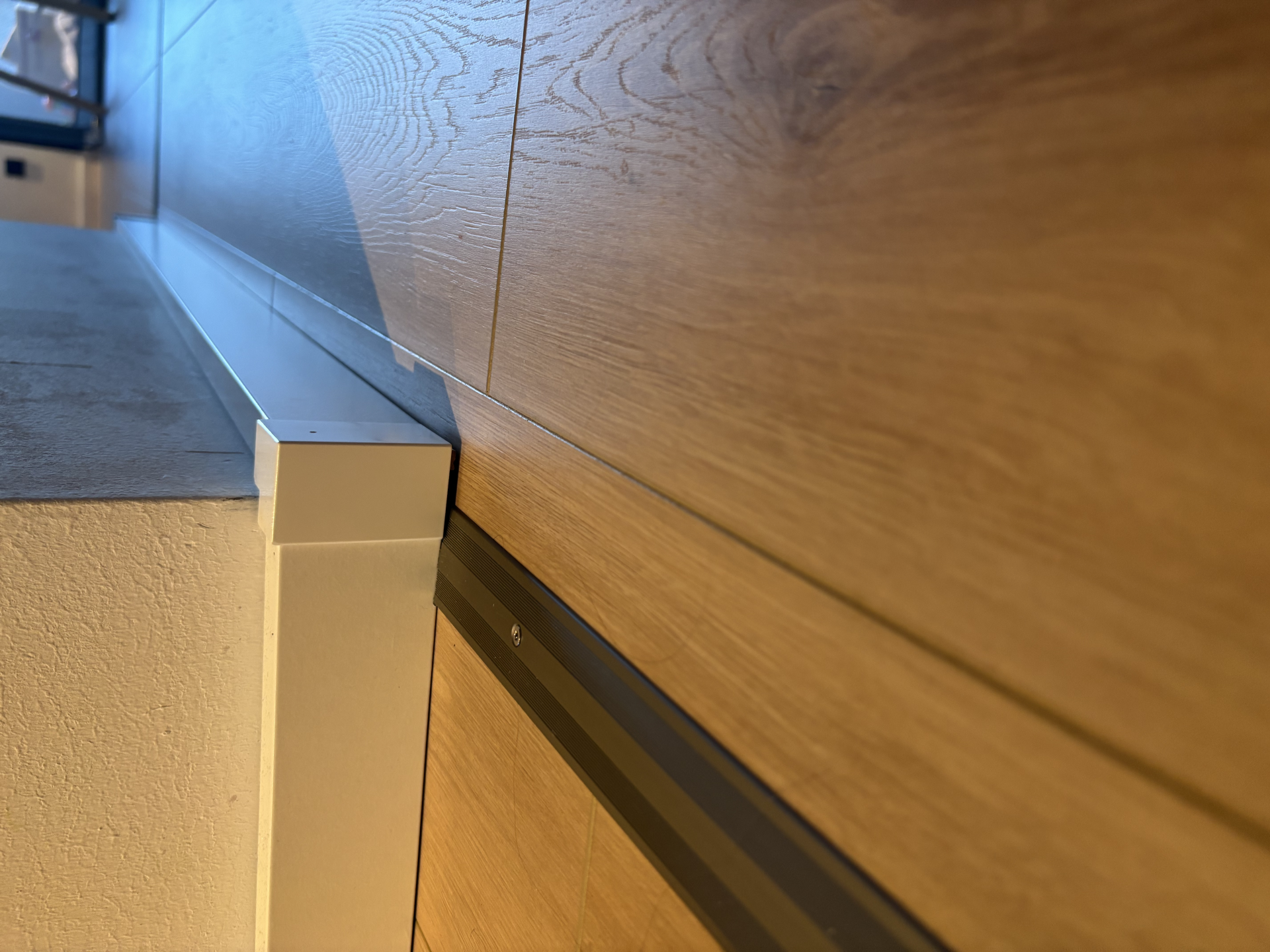

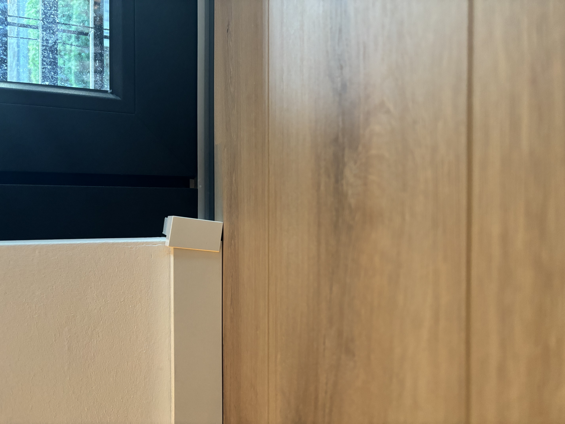

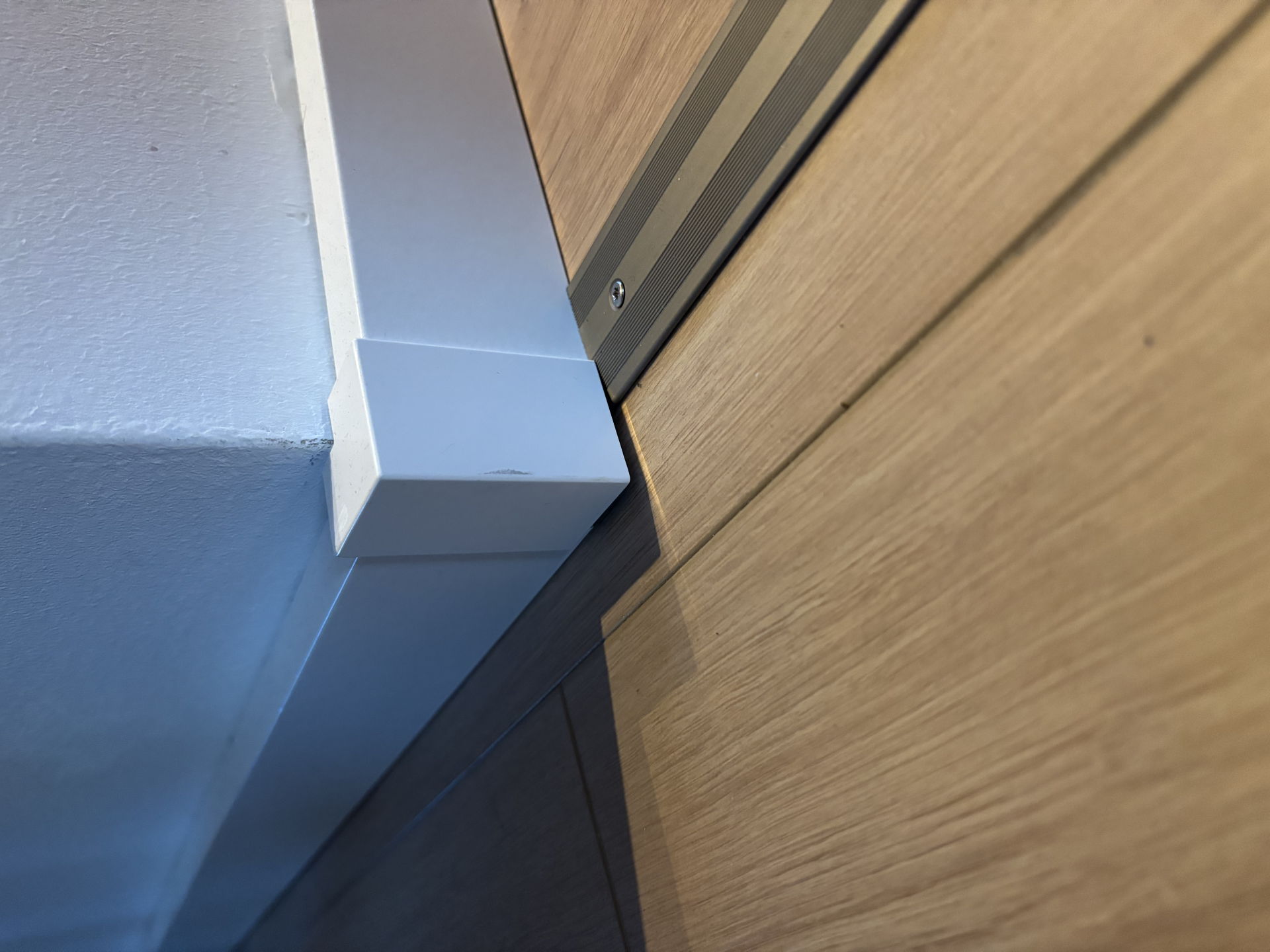

    Hallo liebe Community!

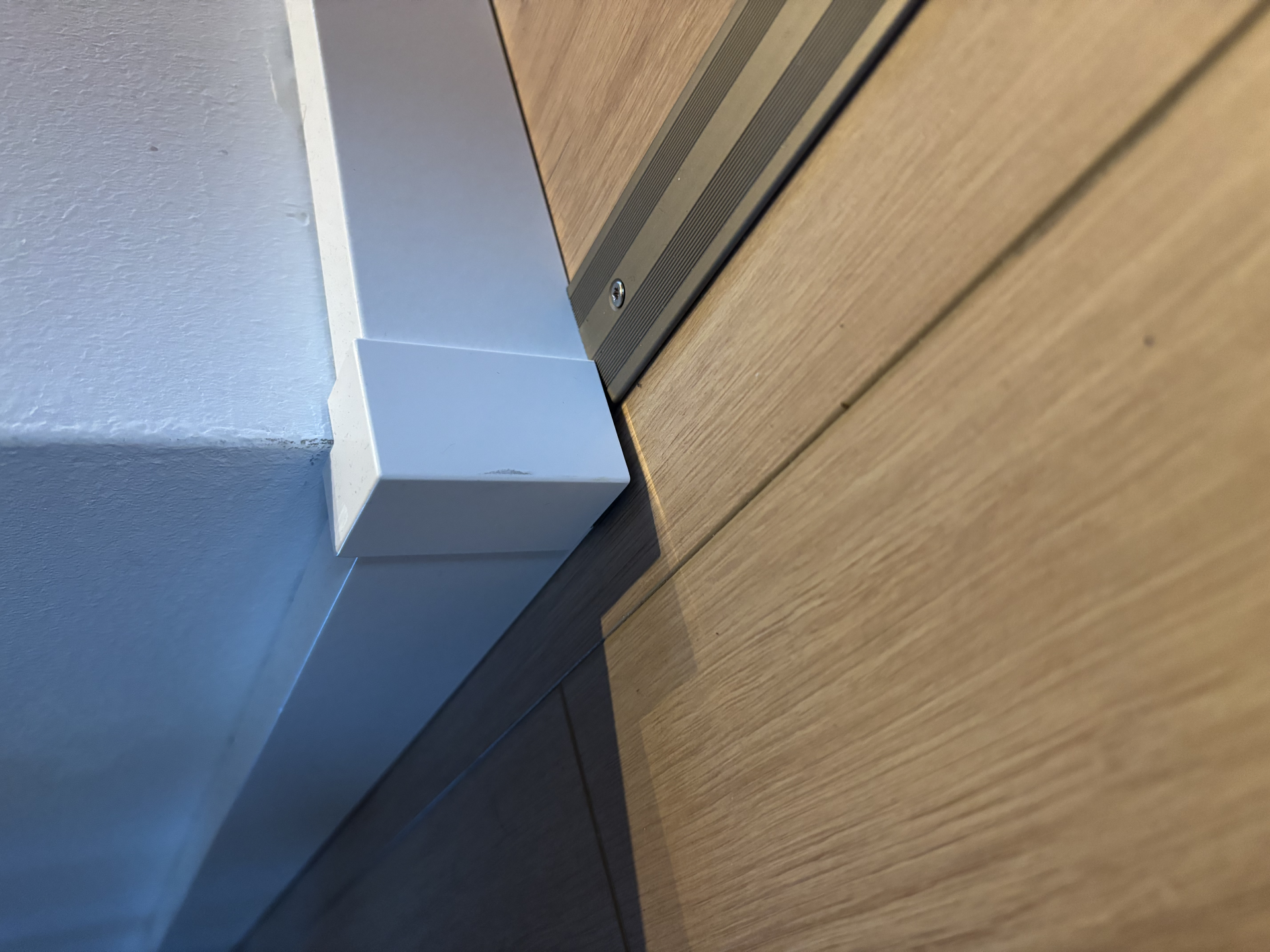

    Wir haben 2024 unseren Neubau bezogen.
    Gebaut wurde mit einem regionalen Bauträger.
    Zur Bauleistung gehörte auch die Lieferung und das Verlegen von Laminat-Boden sowie Fließen in den Feuchträumen.
    Wir hatten schon einiges an Ärger was die Verlegung angeht. Der „Fachbetrieb“ war bereits ein zweites mal zum Nachbessern hier. Das Ergebnis war nach wie vor nicht zufriedenstellend. Daher wurde noch ein weiterer Betrieb hinzugezogen der im dritten Anlauf versucht hat, die Mängel zu beseitigen.

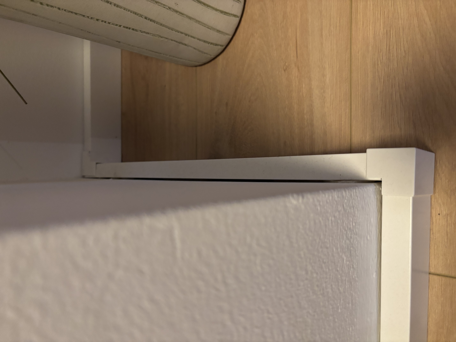

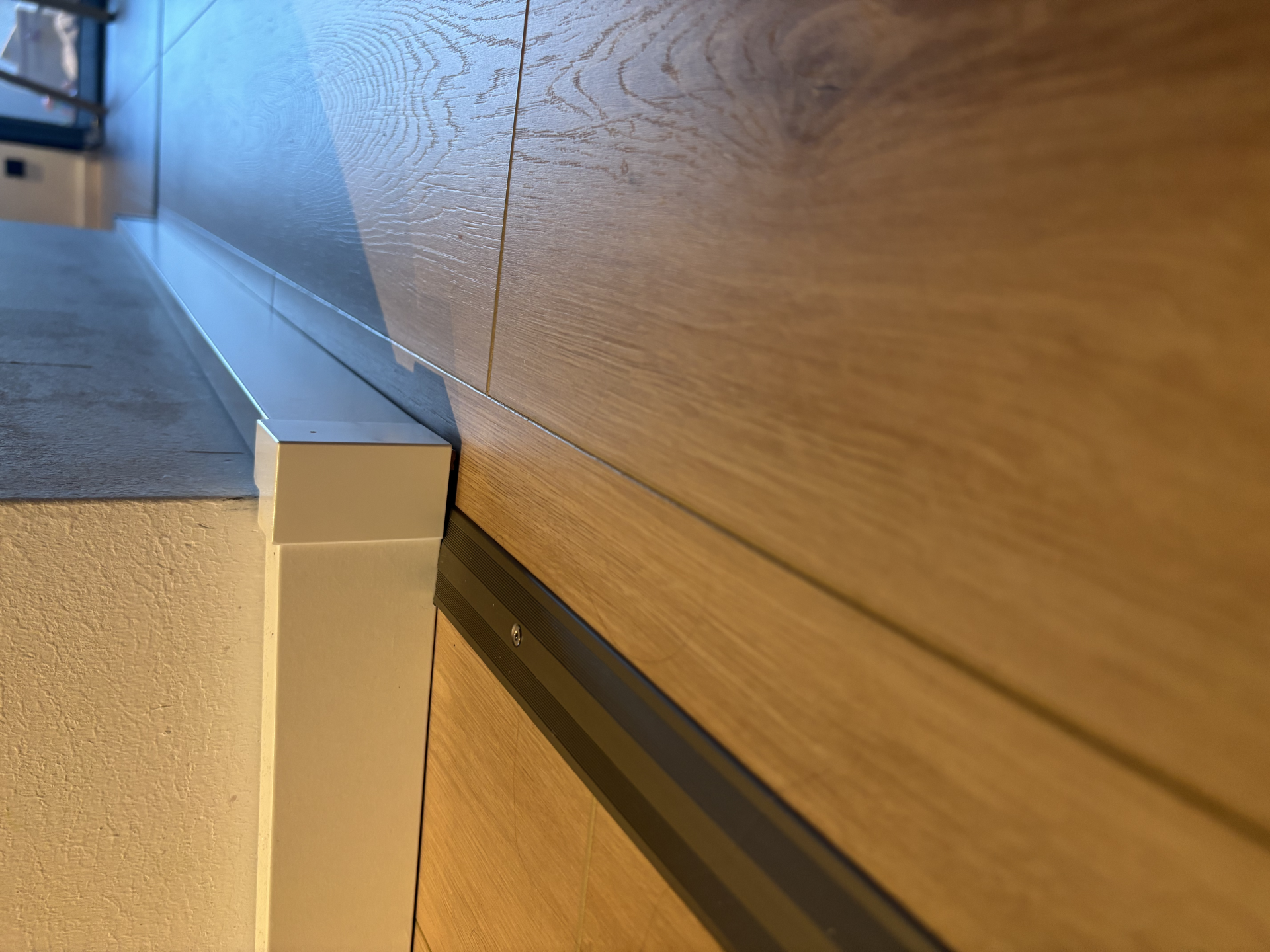

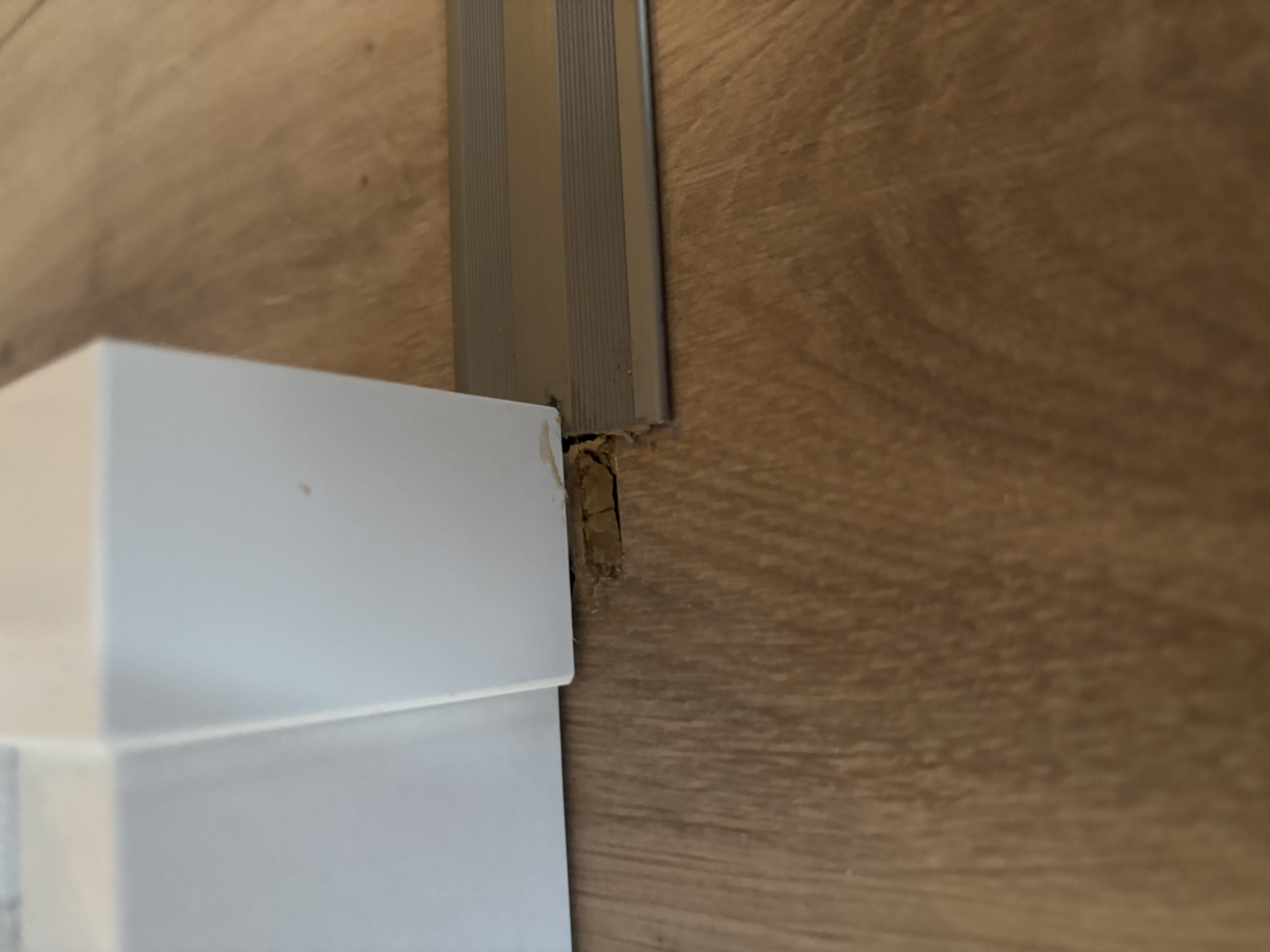

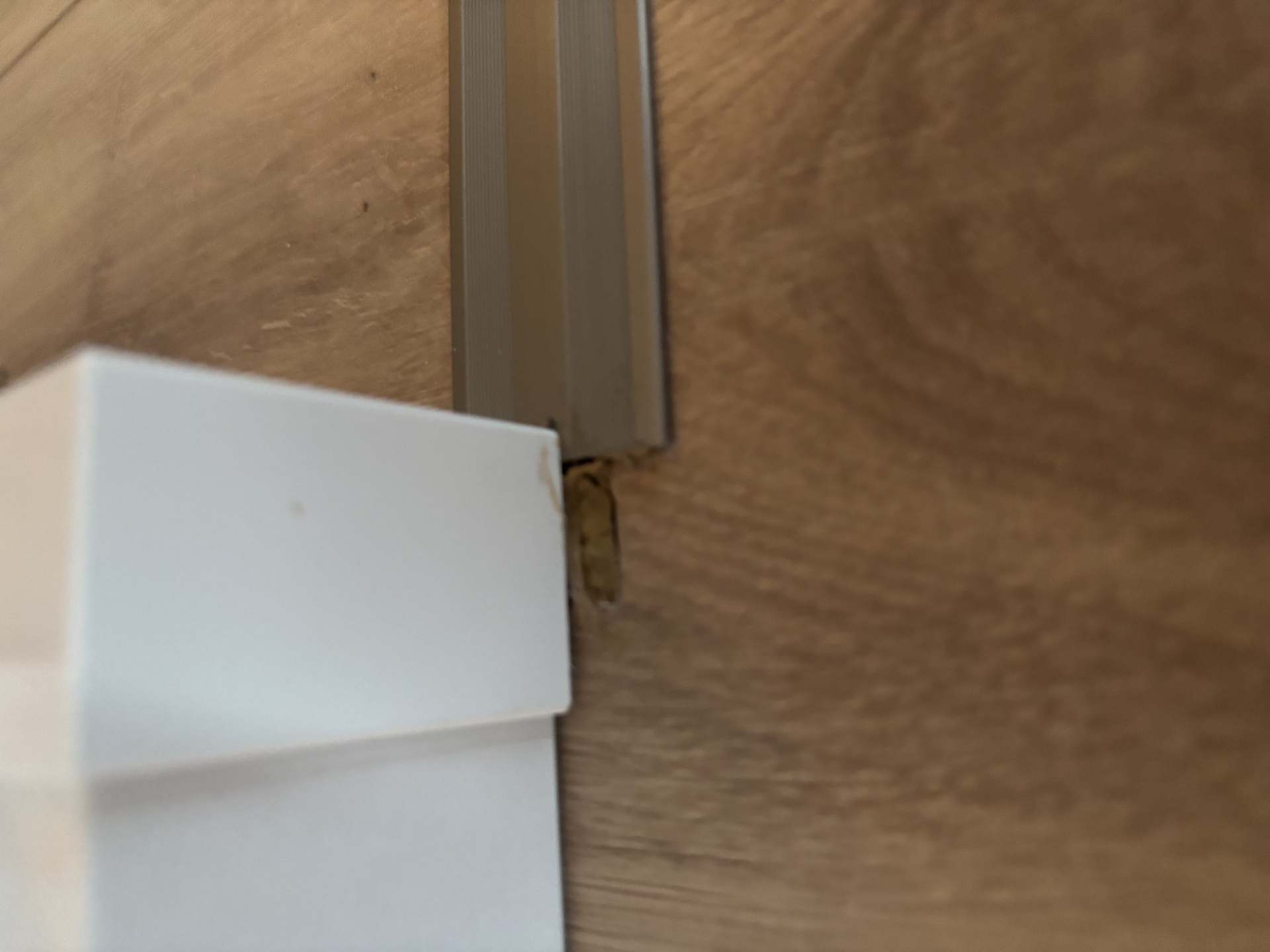

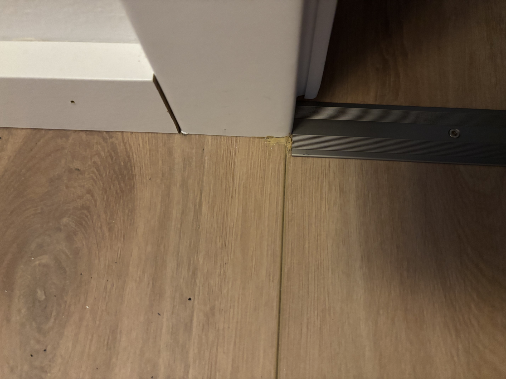

    z.T. ist das Laminat zu kurz geschnitten so dass man ein Loch sieht, die Fußleisten wurden auf die Übergangsschiene gesetzt statt die Schiene entsprechend auszuklinken wodurch die Fußleiste nach oben absteht statt über den Boden zu laufen, z.T. sind die Fußleisten an Ecken zu lang gelassen wodurch der Winkel nicht richtig getroffen wird..
    Ausgewählte Fotos von der Arbeit anbei. Leider ließen sich die Höhenunterschiede nicht wirklich gut fotografieren.
    Der Boden wurde schwimmend verlegt
    Nun aber zu meinen eigentlichen Anliegen:
    Der Bauleiter bat uns während der Bauphase ihm mitzuteilen, welche Stärken die jeweilig ausgesuchten Böden (Fließen & Laminat) hätten. Ich gehe davon aus, um mit dem Estrich die unterschiedlichen Höhen auszugleichen.
    Wir teilten ihm die jeweiligen Stärken fristgerecht mit
    Problem 1:
    • Jetzt ist es so, dass wir eigentlich überall dort wo Fließe auf Laminat trifft einen spürbaren Höhenunterschied haben.
    Problem 2:
    • An vielen Stellen knackt und knartscht der Boden beim darüber laufen. Ein deutliches knacken sobald man über die Übergangsschiene läuft (auch bei Laminat / Laminat ) als würde sich das Laminat verkeilen und dann wieder "zurück" schnacken. Das Problem kannte ich bisher nur von meinem alten Laminat den ich selber mit zwei linken Händen gelegt habe. Bei einem Fachbetrieb der 875€ pro Person pro Tag kassiert hatte ich eigentlich andere Anforderungen.
    Wie ist Eure Meinung? Sind die Höhenunterschiede und das knartschen üblich oder ein Mangel?
    Noch eine Anmerkung: Man spürt, dass der Boden an einigen Stellen "härter" ist als an anderen. Schwer zu erklären. An den "harten" Stellen gibt der Boden quasi nicht nach, knartscht und quietscht auch nicht. Eigentlich so wie ich es mir hätte überall vorgestellt. Dann gibt es noch die "weichen" Stellen, dort spürt man richtig wie der Boden etwas nachgibt und auch z.T. knackt.
    Bezogen auf die grundsätzlichen Mängel laut Fotos: Was gibt es hier für Möglichkeiten? z.T. sind die Mängel mitten im Raum, ein einfaches austauschen einzelner Dielen ist also nicht möglich..
    Viele Grüße und Danke vorab!
    Andre
