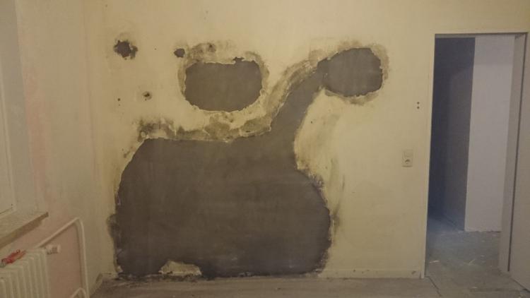

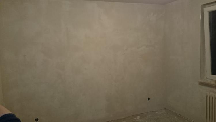

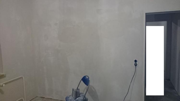

    Ich hatte ja bereits geschrieben, dass ich einem Freund bei der Renovierung seiner "Bruchbude" helfe - Heute sind wir mit den fast 100m² (Wohnfläche, nicht Wandfläche :mauer) vollflächigen Spachteln der
    gefühlt 5 x übergestrichenen Putzwände fertig geworden, da hier komplett Renoviervlies geklebt werden soll und das einen vernünftigen Untergrund verlangt, wurden also bis jetzt knapp 75KG Ardex und 20KG und von dem Rotband Flächenspachtel verbraucht.
    Erstmal das alte Gelumpe von Tapete und die losen Farbschichten runter (Latexfarben sollten verboten werden ;)) - Anschließend Tiefgrund "en masse", sind mittlerweile wohl auch 30 Liter oder mehr verbraucht.

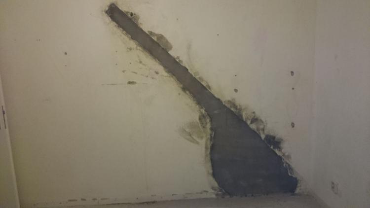

    Die Geschichte mit dem hohlen Putz hat sich mittlerweile auch schon aufgeklärt, da kam die vom Vermieter beauftragte Putzerkolonne und hat die losen Stellen abgeschlagen und mit Zementputz neu verputzt - Mit einem tapezierfähigen Untergrund hatte das aber wenig zu tun - Da aber eh vollflächig gespachtelt wurde, war uns das ziemlich egal.
    (vorher - nachher Bilder sind verlinkt)
    Geschliffen wurde mit Giraffe und einem Multi-Tool, was richtig gut ist, sind die Schleifgitter von Abr*net - Vorher war ein extremer Verbrauch von Schleifblättern der Giraffe, da wäre das Papier wohl teurer als die Maschine gekommen - Dagegen hatte man für die gesamte Fläche vllt. einen Verbrauch von 5-6 Schleifgittern - Halten also locker um den Faktor 10 länger als Schleifpapier.

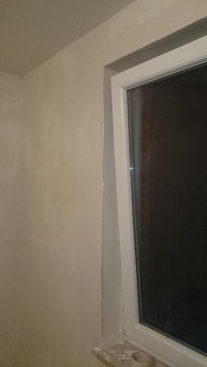

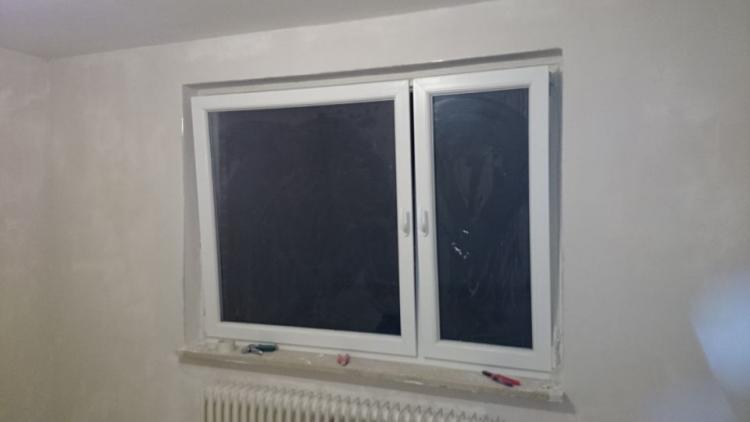

    Zu dem Rotband Flächenglätter, der kam heute und gestern Abend zum Einsatz - Doll ist das Zeug nicht, lässt sich ähnlich wie Ardex verarbeiten, aber neigt dazu schneller auf der Fläche zu verklumpen und man zieht nur noch die Cellulose lang, die Trockenzeit ist auch etwas höher als bei Ardex.
    Hässlich ist die beton-kackgraue Farbe wirkt beim Spachteln eher "demotivierend", wenn man das perlweiss des anderen Spachtels gewohnt ist. ;)
    Hier mal die Ergebnisse - Ist alles noch ungeschliffen und teilweise nur vorgespachtelt, beim letzten Bild hat sich stellenweise die Farbe von der Decke verabschiedet, also den losen Kram runter und dicker auftragen - Ich sag ja Bruchbude...

    Nein, die anderen Zimmer waren gestrichen und wurden dann mit Tiefgrund behandelt, anschließend mit Ardex verspachtelt und geschliffen - Die ausgebesserten Stellen auf den ersten Bildern ist Zementputz, der ist aber komplett durchgetrocknet gewesen vor dem Verspachteln, damit der Zement nicht mit dem Gips reagiert.
