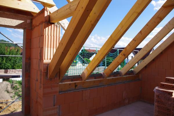

    wir sind gerade beim Bau unseres EFH's bei dem wir den Trockenbau in Eigenleistung ausführen wollen..
    Mir ist noch nicht klar, wie ich folgendes Zimmer trockenbaumäßig am Besten ausführen soll (siehe Foto).

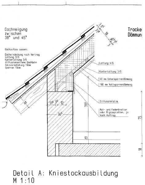

    Von unserem Bauunternehmer haben wir folgende Detailausführung für die Kniestockausbildung erhalten:
    Das Gleiche müsste ich dann wohl an der Seitenwand des Erkers machen.
    Ich finde allerdings, dass das irgendwie nicht gut aussieht mit dem Absatz..
    Kann man den Gipskarton vielleicht stumpf auf den Putz anstoßen lassen (also ohne Überlappung) und dann mit einem Profil abdecken?
    Leider habe bis jetzt kein passendes Profil gefunden. Gibts da was auf dem Markt?
    Die beste Variante wäre wohl Gipskarton bis zum Boden => da ich dann auch die Seitenwand des Erkers beplanken muss werde ich dann wahrscheinlich aber Platzprobleme
    mit dem Gurtwickler an der Balkontüre kriegen..
    Bin für jeden Tipp dankbar!

    Vielleicht auch mal die Suchfunktion bemühen. Der Kniestock gehört hier zu den Detailpunkten der vielen ein Dorn im Auge ist. Ein größeres Problem mit einer ansehnlichen Lösung gibt es allerdings auch nicht.

    Wie würde deiner Meinung nach so eine "ansehnliche Lösung" aussehen.
    => das einzige was mir da einfällt wäre das ganze Eck voll verkleiden (dann gibts aber wahrscheinlich Probleme mit dem Gurtwickler da vorher ja noch geputzt wird..)
  8. #8 Gast036816, 16.07.2012
    zieh die gipskartonvorsatzschale runter bis zum rohboden, bring die dampfsperre/bremse an, beplanke alles uns spachtel es. dann hast du keinen absatz. in der ecke von der gaube musst du dann ein detail übergang putz - trockenbau planen. wie du siehst - die nächste hürde kommt immer nach der ersten.
