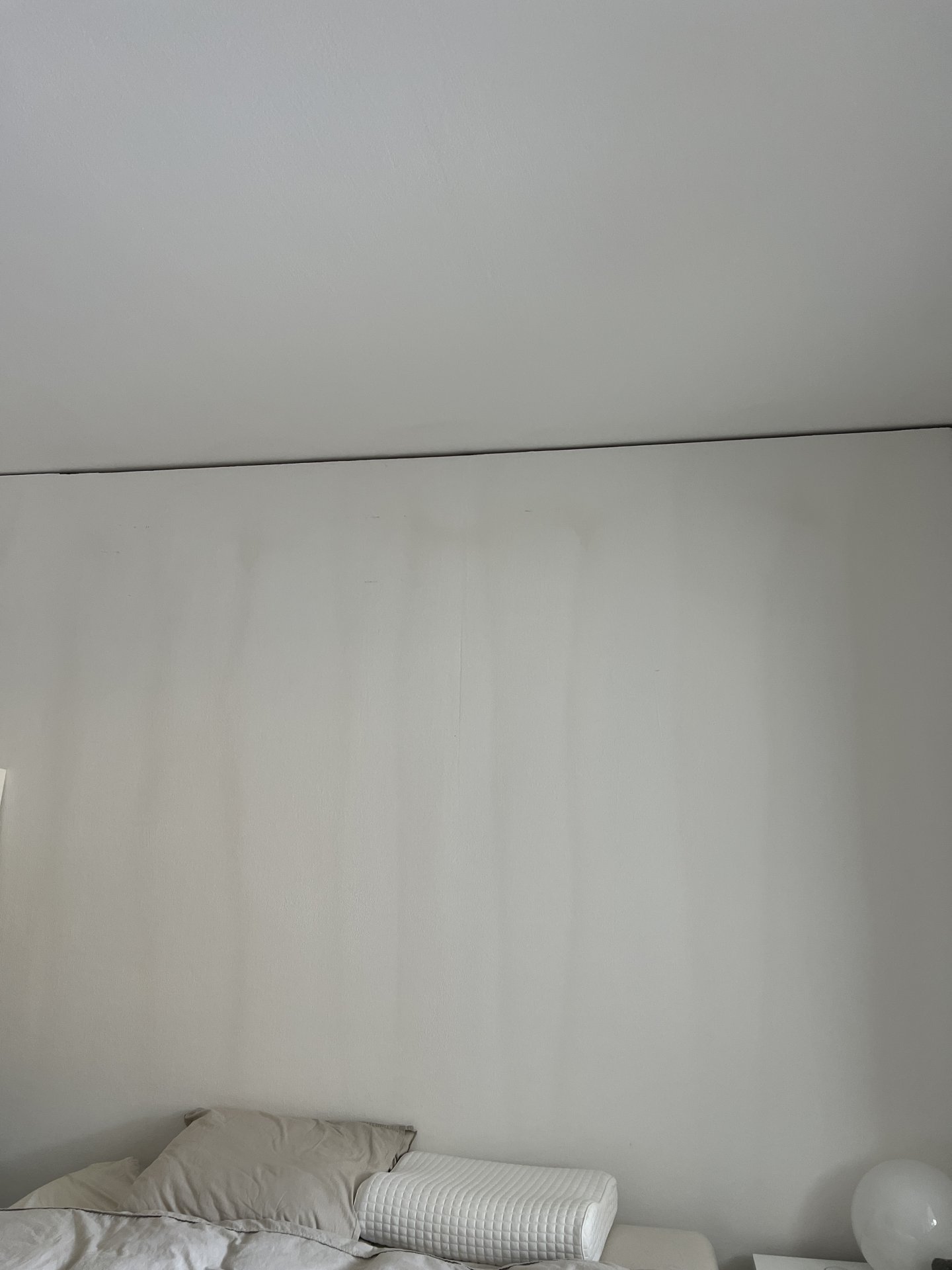

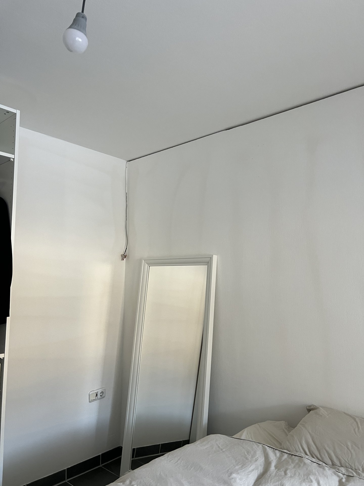

    Hallo!
    Da ich mich leider mit solchen Dingen gar nicht auskenne, wollte ich hier mal nachfragen, ob jemand eine Idee hätte was das sein könnte.
    Mir sind heute komische Streifen auf der Wand aufgefallen - weiß leider nicht wie lange diese schon da sind. Wir haben im August dieses Jahres neu gestrichen und da war alles schön weiß.
    Die betroffenen Wänden grenzen an einen Heizraum und an einen Weinkeller.
    Danke vorab!

    Vermutlich hast Du ne Plastikfarbe draufgestrichen.
    Diese sind Thermoplastisch, das hat Kunststoff so an sich.
    Die Dunklen Streifen sind die Rollerspuren (Überlappungen) die Du hinterlassen hast.
    Hier ist mehr Kunststoff, also mehr Thermoplastisches Material an der Wand.
    Solange alles neu, sieht man das nicht, weniger.
    Jetzt hast Du ein Temperaturgefälle, je nach Jahreszeit, Beheizung im oder zu anderen Räumen.
    Dadurch entsteht Dampfdruck. Sprich die Luft von diesem Raum "will" bei entsprechenden Temperaturen
    in den Nebenraum. Kann Sie jedoch nicht. Das ist nicht weiter schlimm, jedoch setzt sich der Feinstaub auf den
    Thermoplastischen Flächen ab, zunächst da wo Du mehr Thermoplastisches Material aufgebracht hast.
    Hierdurch zeichnen sich dann die Rollerspuren ab.

    Vielen lieben Dank für die Antwort!
    Auf das wäre ich nicht gekommen.
