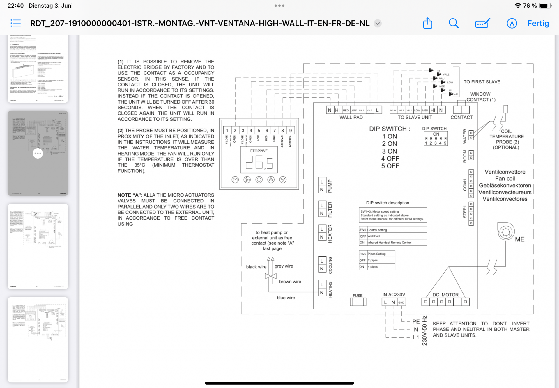

    Kurz zur Erklärung : LWWP von Ariston und Fancoils von Cordivari. Die Wärmepumpe hat ein annehmbares Bedienfeld . Dies möchte ich nur zur Einstellung WP , Warmwasser Heizkurve nehmen , In jedem Raum mit Fancoil gibt es ein Raumthermostat. Da es was Technik angeht etwas Sprachbarriere gibt hab ich nach langem hin und her gelesen das man das Raumthermostat nutzen kann um jeden Zimmer die Wunschtemparatur zu geben. Die Wärmepume bekommt dann vom Fancoil ein Signal . Architekt und ein Techniker meinen ich müsste das Bedienfeld der WP mitteilen das ich heizen möchte und dann dem Fancoil. Auf der Zeichnung meine ich zu erkennen das der Fancoil die WP selbst ansteuern kann .

    Nein die Raum Thermostate werden benötigt das sind Displays wo man Temperatur , Zeit etc. einstellt . Die Frage ist ob der Techniker recht hat das der Fancoil der WP über TA mitteilt loszulegen oder die wp nur auf die Anforderung des Touchdispkay der wp reagiert . Die wärmepumpe hat ein display welches man im wohnzimmer aufstellen kann und alles steuert . die raumthermostate aktivieren und steuern die fancoils . der verkäufer rief bei der firma an da ich das display der wärmepumpe nur zum einstellen nutzen möchte . soll im technikraum bleiben . Der Fancoil soll über ein TA an die inneneinheit der wärmepumpe kommen . Dann sollte der Raumthermostat des Fancoils der Wärmepumpe mitteilen dass ich gerade heize oder kühle . der hersteller hat es dem verkäufer am telefon bestätigt und der techniker der firma auf der insel. verneint die funktion

    Normalerweise kommunizieren die Raumthermostate nicht mit der Wärmepumpe.
    Die Wärmepumpe wird über einen Außentemperaturfühler geregelt, indem eine Heizkurve hinterlegt wird. Für die Kühlung wird dann das zentrale Steuergerät als Regler im Führungsraum genommen in Verbindung mit einer Taupunktüberwachung.

    ja kann man so machen . bei mir sollte es eine verbindung fancoil zur innenseite der wp geben . das heisst ich würde jede raum über das thermostat steuern und das große display der wp dient nur zum einstellen warmwasser , heizkurve etc.
