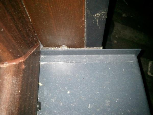

    darf man Kompriband zwischen den Spalt zwischen Fensterbank-Endkappen und der seitlichen Fensterlaibung benutzen oder muss das hier mit Silikon abgedichtet werden?
    Ist Kompriband wasserdicht, wenn z.B. Wasser von der Holzlaibung auf das Kompriband und dann über Endkappen abläuft?
    Oder ist Kompriband nur bei "Schlagregen" dicht, d.h. nicht wirklich wasserdicht.

    ist die Spalte waagerecht oder senkrecht?Also könnte das Wasser senkrecht reinlaufen in den Spalt? Oder muß es dann von Senkrecht erst mal um die Ecke biegen?

    Die Fuge ist waagerecht (wo man den halben Schraubenkopf sieht), deshalb die Frage - Kompriband soll ja schlagregendicht sein, aber ich glaube hier müsste man mit Silikon abdichten.

    Silicon reißt ab.
    Da unten drunter eine saubere Abdichtung in Wannenform geklebt ist (ODER???????), muß diese Obere Abdichtung nicht Wasserdicht sein, obwohl sie es sein wird.
    Das was man sieht ist so ok.
    Gruss Schriebs 71
    PS: Holz Laibung und Kunststoff-Fenster!!! Wer läßt sich nur immer so was einfallen????

    Danke für die Rückmeldung - Die Wanne aus PE-Folie darunter habe ich nicht ausgebildet, da ich das zu dem Zeitpunkt nicht wusste.
    (bin kein Fensterbauer und musste mich erst in die ganze Materie einlesen)
    Die Fensterbank ist zum Fensterrahmen hin mit einer Gummilippe abgedichtet, mit einem Antidröhnstreifen beklebt, an den Seiten mit Kompriband (wie auf dem Bild) und unten drunter komplett ausgeschäumt.
    Die aufgeschraubten Laibungsbretter habe ich verwendet, da die schwarze Winkelschiene (vom Schiefer) 2cm in die Laibung ragten und ich den Zwischenraum auffüllen musste - Sind 3fach lackiert mit Dickschichtlasur und Zwischenschliff, denke die Bretter sollten mindestens 20 Jahre halten.
    Die Frage ist nur, ob das Kompriband das Wasser jetzt wie ein Schwamm aufsaugt oder wirklich dicht ist - Die Bänder sind ziemlich komprimiert eingebaut - Habe das BG1 mit 600 Pascal Schlagregendichtheit genommen.

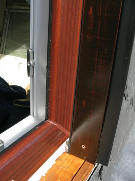

    Verstehe ich das richtig, dass es so http://www.bauexpertenforum.de/attachment.php?attachmentid=31894&d=1347802470 unter dem Fensterbrett aussieht (also "nackt")???

    besser wärs ,wenn erst fensterbank und dann bretter und schiefer

    @kike, Wenn ich nicht ganz blind bin, ist dass das ein und das selbe Fenster!!!
    Fensterbank raus und ordentlich den Anschluß ausbilden!!! Frei nach dem Motto, wer billig macht macht zweimal!!
    Ansonsten paßt das dann schon. Übrigens gibt es auch KU-Leisten in der Folierung. Oder??

    Genau, so sieht es darunter aus - Habe vorne an der Spalte zwischen der Mehrschichtplatte und dem massiven Holzrahmen (dort wo das Fenster drauf sitzt) zusätzlich Kompriband eingebracht, damit kein Regen unter der Fensterbank eingedrückt wird und anschließend die gesamte Fensterbank von unten komplett ausgeschäumt, damit die Fensterbank fest an der Position bleibt.
    Fensterbank raus und wieder rein, wäre jetzt keine Option - Da würde ich ja den ganzen Schaum wegschneiden müssen und wäre mit enormer Arbeit verbunden.
    Silikon auf das Kompriband soll ja nicht halten, also bleibt entweder nur Leiste / Dichtband drüber oder einfach so lassen, da es ja theoretisch dicht sein müsste, oder?

    Ich traue keinem Dichtband, das so liegt... Dann eher eine Leiste drüber... Und es gibt auch gutes Silicon, das hält dann erst mal ein paar Jahre...

    Habe für ein paar kleinere Ecken auch passendes Wetterschutzsilikon gekauft. ("Wie Gummi" ;))
    Also das Zeug einfach über das Kompriband geschmiert und dann sollte es doch dicht sein, oder?

    Dein Problem, wird weder das Fenster, noch die Fensterbank sein. Wenn es undicht ist, fault der Balken unten drunter!!
    Dann machste die Arbeiten eben in 15 Jahren!!! Vielleicht bist du da ja dann Rentner!!! Und du hast noch etwas Zeit hier dich um zu schauen für die perfekte Lösung!!!
