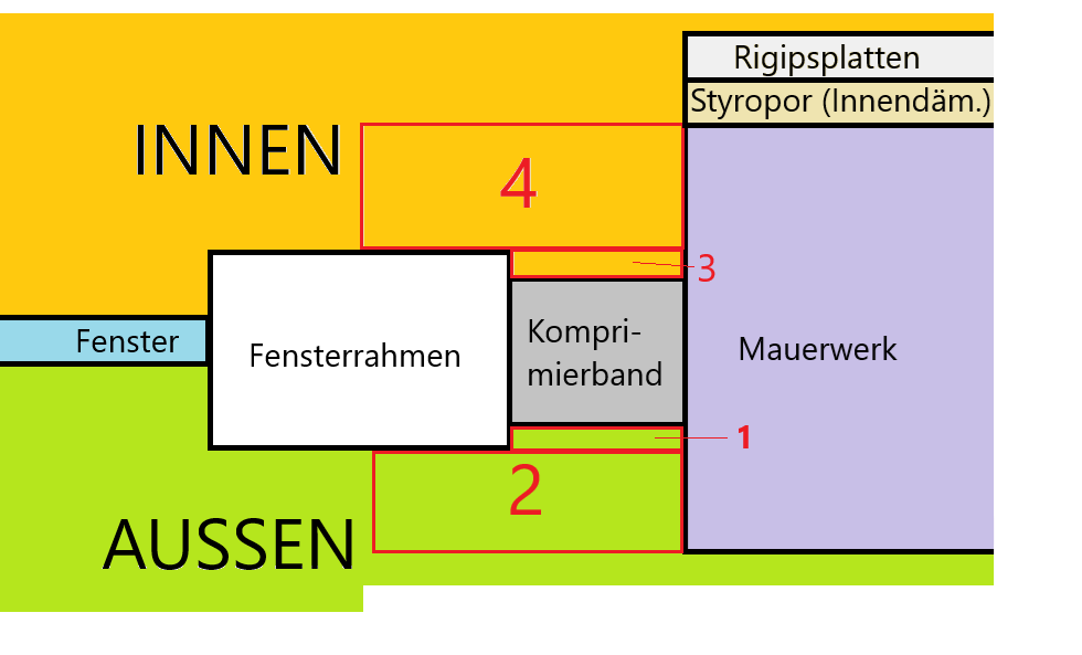

    habe Fenster montieren lassen, jedoch ist der Fensterbauer zwischenzeitlich verunglückt und kann nicht mehr arbeiten.

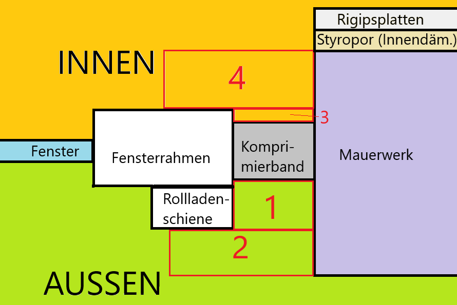

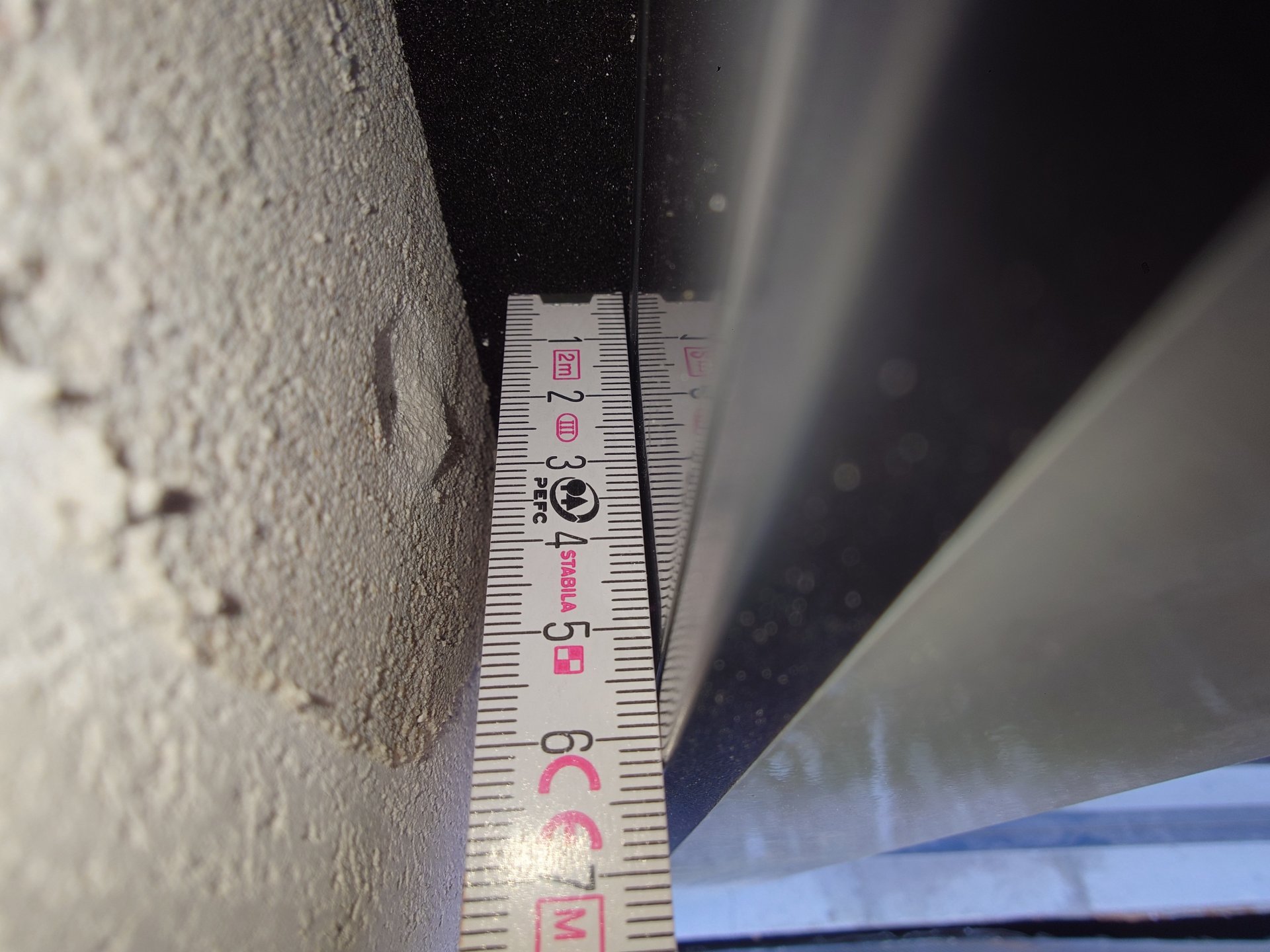

    Die Fenster sind mit Kombriband montiert. Dies sieht so aus:
    Konkret ist der Aufbau so:
    Was kommt üblicherweise fachmänisch in die Fuge (Pos 1) des Kombribandes?
    Kann man dies einfach mit Styrodur einpassen? oder ist dann die Funktion des Komprimierband hinfällig? oder hat gar Schimmelbildung?
    Was hält man von folgendem Aufbau/Vorschlag? Bzw. was wählt man am Besten für eine Option?
    2. Mauern oder Bauplatte verwenden
    1. Montageschaum, Styrodur, Luft oder zu-/verputzen
    3. Montageschaum oder Styropor
    4. Styropor
    Nach dem Styropor dann wieder im gewohnten Aufbaustill wie es damals mit Rigipsplatten schon gemacht wurde..
    Aussen Blenden drüber würde ich wegen des sowieso schon meines mir optisch zu dicken Rahmens ungern machen, aber wenn es das Beste ist auch möglich.

    Die wichtigste Frage ist erst mal: Welche Funktion erfüllt dieses Kompriband?
    Es scheint kein Trio-Band zu sein, denn dann sollte es eigentlich ungefähr so breit sein wie der Fensterrahmen.
    Für ein Schlagregendichtes Band sitzt es aber zu weit innen. Irgendwie ist das Murks...

    Man muss dazu sagen das die Zeichnung nicht maßstabsgetreu ist.. die Wand ist 24 cm, das Kombriband ~4 cm und der Rahmen vielleicht 12 cm.

    Wie tief ist der Spalt außen?
    Da könnte man nachträglich ein schlagregendichtes Band in passender Breite und Tiefe einbauen.
    Warum willst du da innen einen Styroporklotz davor setzen?
    Ist das Ytong Mauerwerk?
    Kannst du mal ein Foto von außen machen? Ist das ein Neubau?

    3 cm
    Der Aufbau im Haus ist innen damals 1975 vom Vorbesitzer so erfolgt. Quasi Innendämmung
    Da waren vorher Glasbausteine und ist jetzt ein kleineres Fenster hingekommen. Zum auffüllen hat der Fensterbauer Ytong verwendet.
    Ist kein Neubau, habe gerade nur ein Ausschnitt zur Hand, da nicht vor Ort
    die zu sehende Schiene ist für den Rollladen.

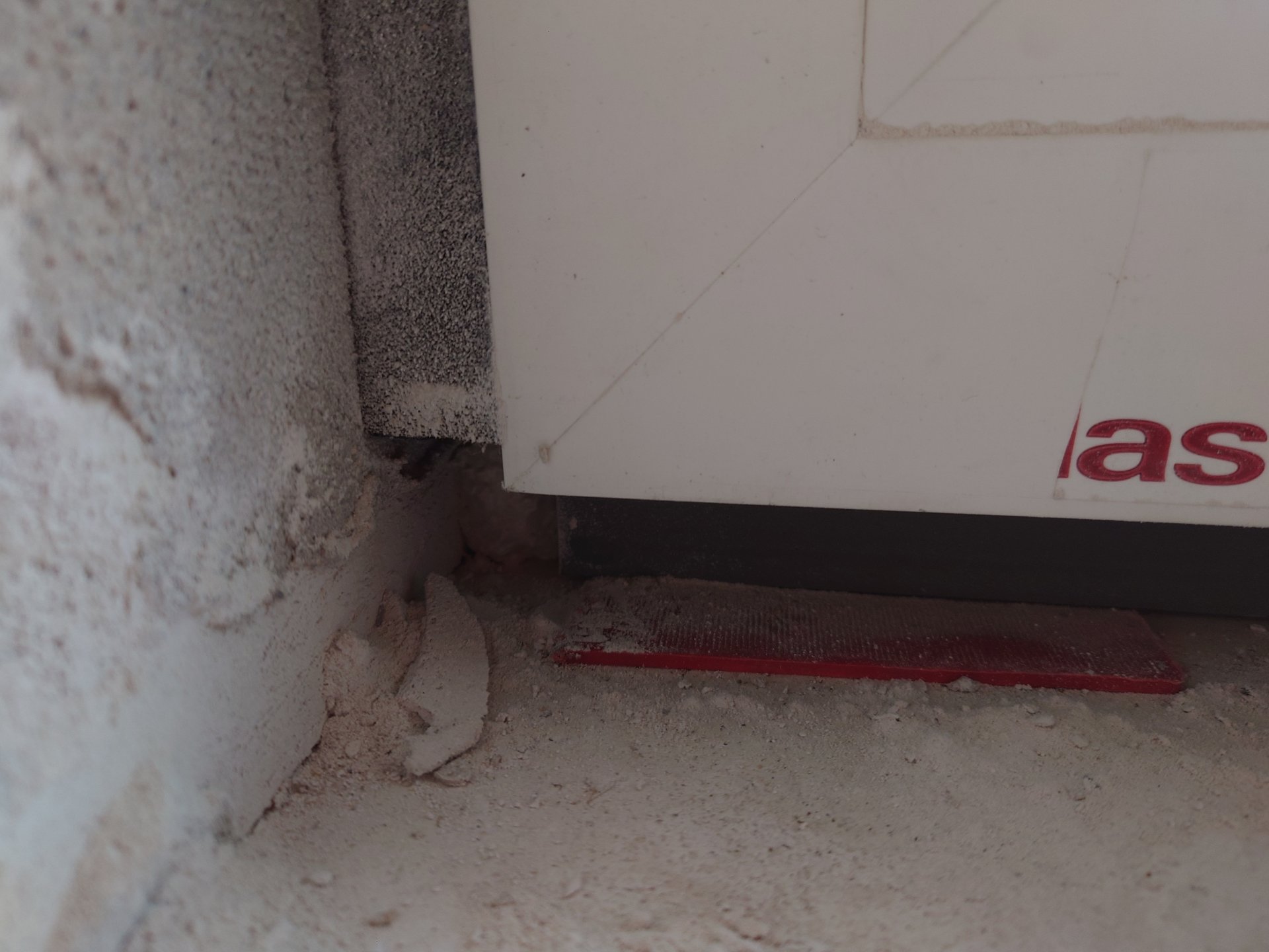

    Sitzt das Fenster da unten press auf dem Ytong?
    hinter der Rolladenschiene bis zum bestehenden Kompriband würde ich ein entsprechend tiefes Schlagregendichtes Band nachträglich einbauen.
    Auf der Innenseite muss ein Diffusionsdichter Anschluss hin. Dann könnte eine Laibungsdämmplatte davor. Evtl. reicht die Fugentiefe innen noch, um ein Dichtband am Rahmen anzukleben, und den verbleibenden Spalt mit etwas Bauschaum aufzufüllen, bevor das Dichtband dann über den Bauschaum zur Wand geklebt wird. Wenn die Laibung nicht verputzt wird, würde ich vor dem ankleben des Bandes einen Glattstrich aufbringen.

    Nene, das ist YTONG.
    Muss übrigens meine Aussage teilweise revidieren.
    Bei dem Fenster mit dem YTONG ist das mit dem kombriband über den gesamten Rahmen. Da ist nur dann die Frage was man mit der Rollenadenschiene macht?
    Sonst enden meistens die Kombribänder so knapp ein cm vor Rahmenende.
    Ne, da ist die Transportleiste dran geblieben.

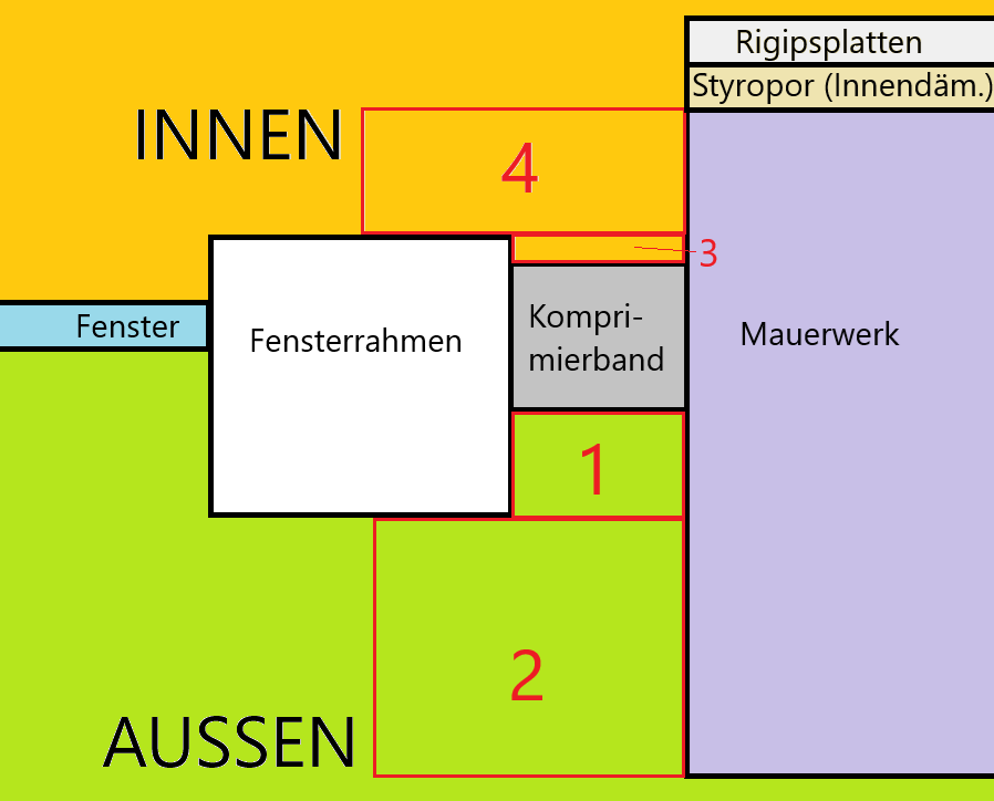

    Also bei Tageslicht betrachtet ist das was ich ursprünglich angefragt habe für den Sommergarten, da wurde wohl nur ein schmales Kombriband eingefügt. Doof das ich grade mir das angeschaut hatte und dort maßgenommen, aber die anderen wären schwerer zu erreichen gewesen. Das im Sommergarten ist gerade nicht so interessant,
    Also wir haben bei den Wohnraumfenstern dann tatsächlich zwei Fälle --> mit & ohne Rollladen.
    Ohne Rollladen schaut es so aus:
    mit Rollladen schaut es so aus:
    Was macht man nun bei den zwei Aufbauten? Bzw. was wählt man jeweils am Besten für eine Option?
    2. Ytong-Mauern oder Bauplatte verwenden
    4. Styropor

    Mache die Zeichnungen mal bitte einigermaßen Maßstabsgerecht. Dann kann man deutlich besser sehen, was da jetzt sinnvoll ist.

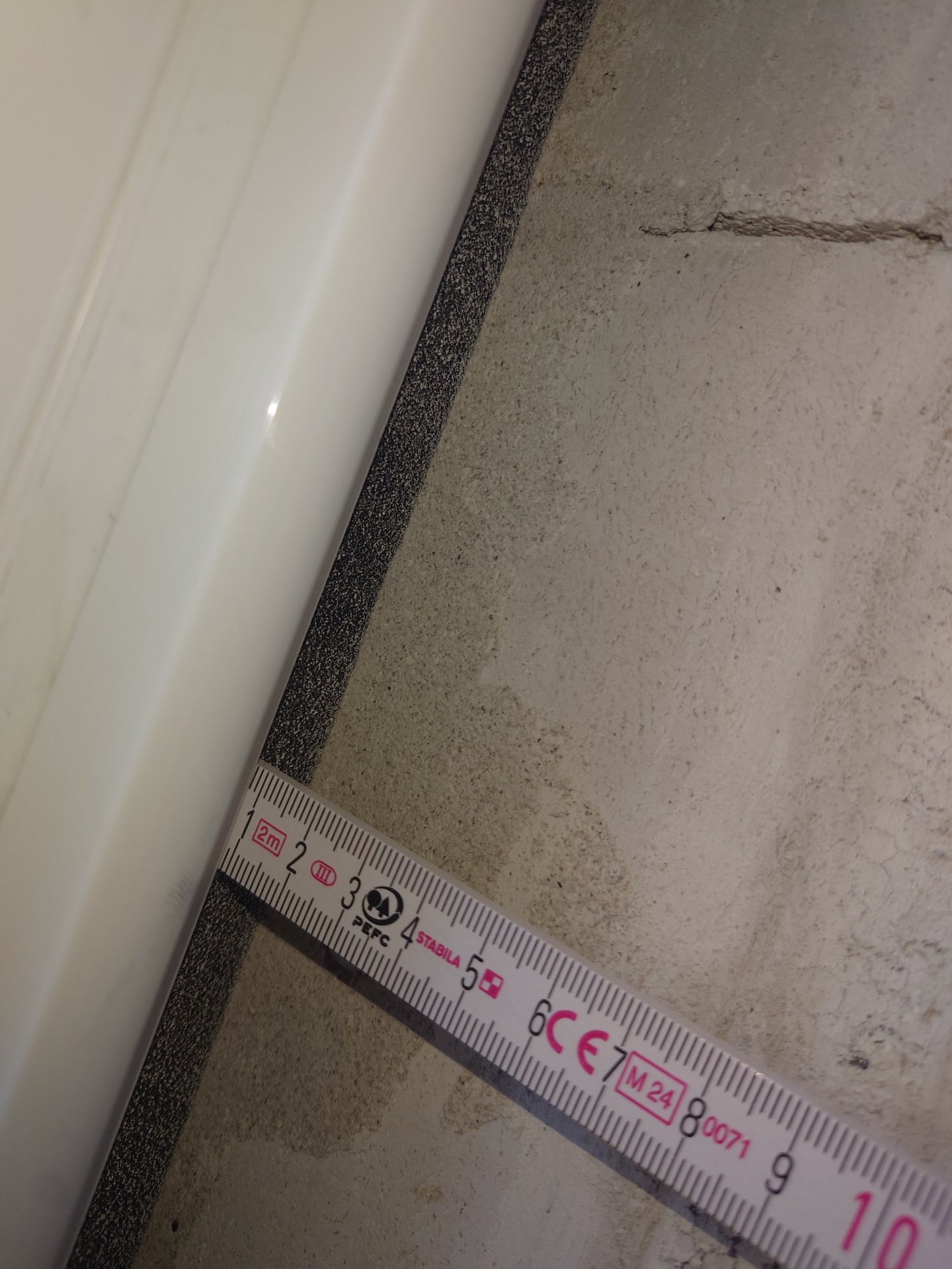

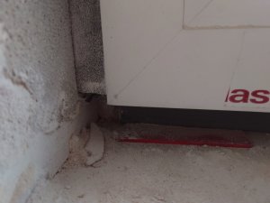

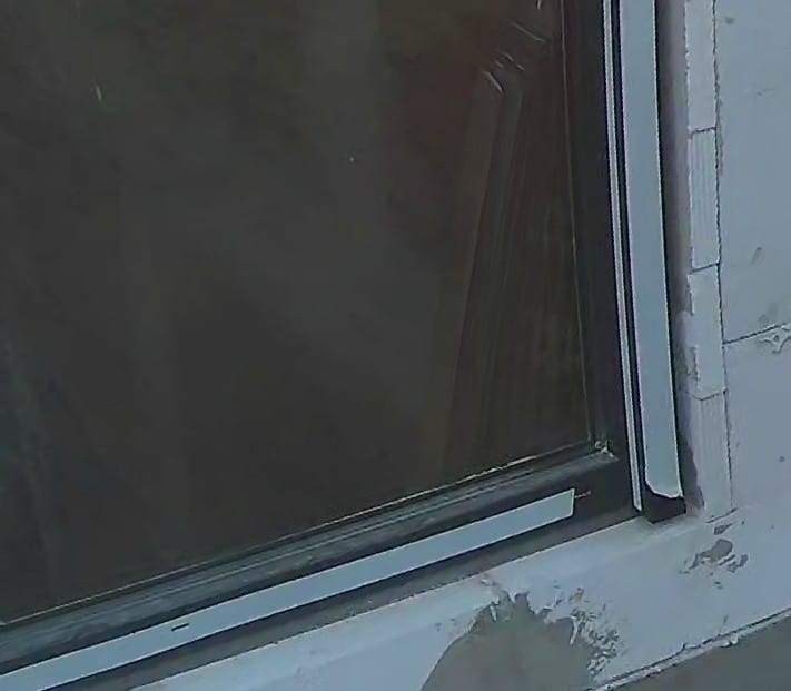

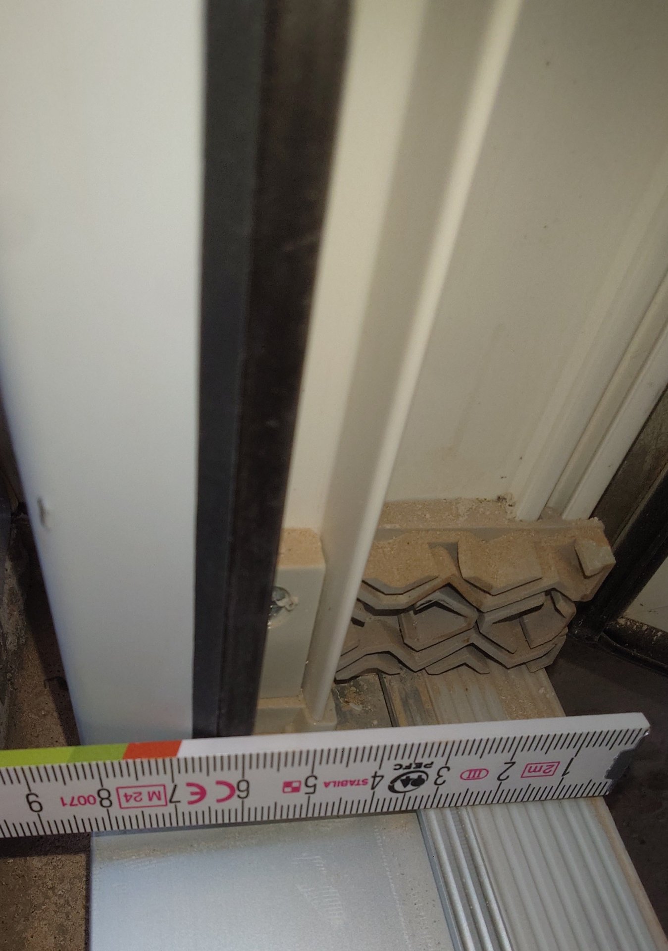

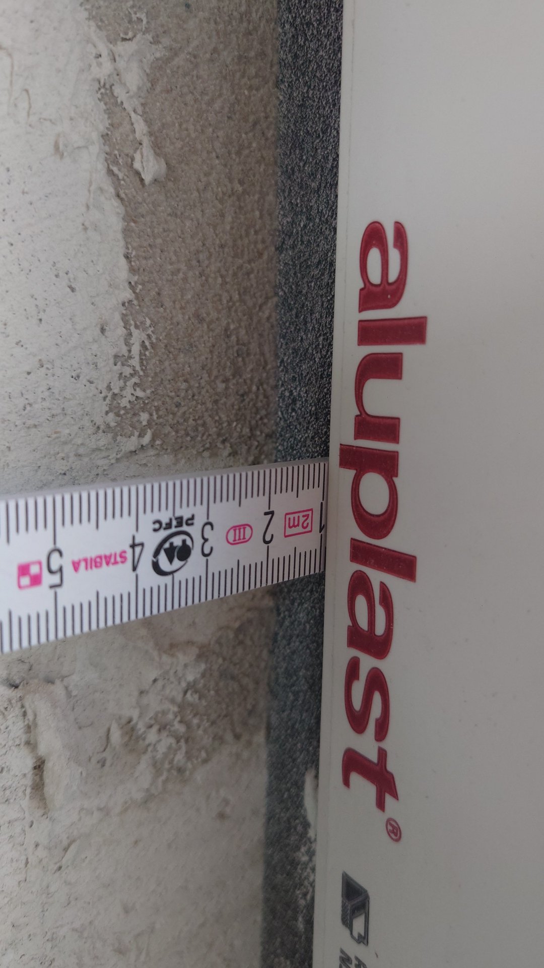

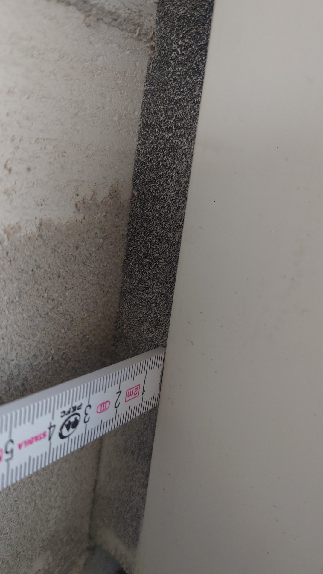

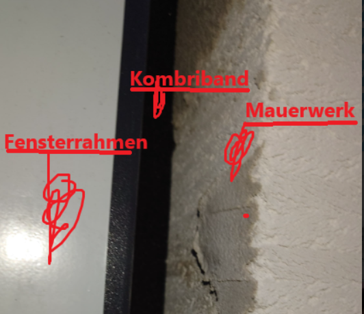

    Maßstabsgetreue Zeichnungen kann ich gerade nicht machen, da gerade auf Baustelle.. hab aber dafür Fotos gemacht.
    Die Rahmenbreite ist immer ca. 8,5 cm:
    Das Kombriband muss ca. 7 - 7,5 cm sein, schwankt aber da nicht völlig gerade ausgerichtet oder aufgegangen in dem Abstand zum Rahmenende um wenige Millimeter. Nachfolgend Bilder von innen:

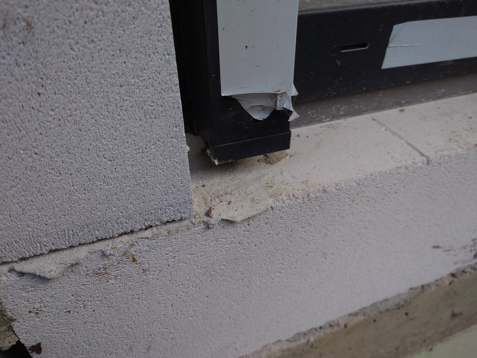

    Außen dann auch so hier mit der besagten Rollenadenschiene:
    Kann man damit auch was anfangen?

    Nix ungewöhnliches zu sehen... aber es fehlen noch Fotos... Fensterbänke/Haustür schwelle/Terassentür schwelle/Fußboden/... bzw., da wo die (Innen und Außen)...

    Habe nur neue Fenster, da ist das überall so:
    Wenn keine Rollladen montiert sind fehlt die Schiene

    Und was ist da fensterbankmäßig geplant?
    Die Laibungen schauen so aus, als könnte man die standardmäßig verputzen. Ggf. Noch ge Füllschnur in den Spalt zwischen Band und Außenkante Rahmen.
