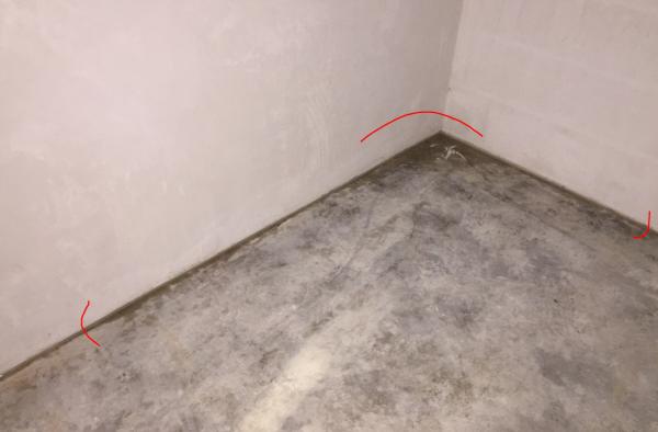

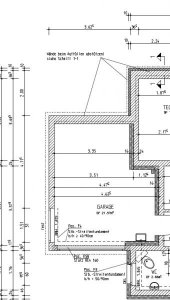

    bei einem 2014 neu errichteten Haus ist die Garage ins Haus integriert.
    D.h. oberhalb der Garage ist ein Arbeitszimmer und neben der Garage der Eingangsbereich.
    Das Haus ist in Hanglage, d.h. der hintere Teil ist komplett unter der Erde und die linke Außenwand nach vorne immer offen liegender.
    Nun kam es schon einige Male vor, dass sich hinten in der Ecke (wo die beiden Außenwände unter der Erde liegen) der Boden nass/feucht ist (Foto siehe unten).
    Das Bauunternehmen sagt, dass es nur Kondensation von Wasser ist, weil es die Tage (bzw. kurz davor) *wahrscheinlich* immer sehr schwül war.
    Ein Auto hat noch nie in der Garage gestanden, d.h. Feuchtigkeit kommt ansonsten keine herein.
    Nach einem Regen ist (soweit bekannt) kein Wasser eingedrungen. Grundsätzlich ist die Aussage also plausibel.
    Das Bauunternehmen sagt jedoch nun, dass die feuchten Stellen durch die Kondensation kein Baumangel gemäß VOB darstellen.

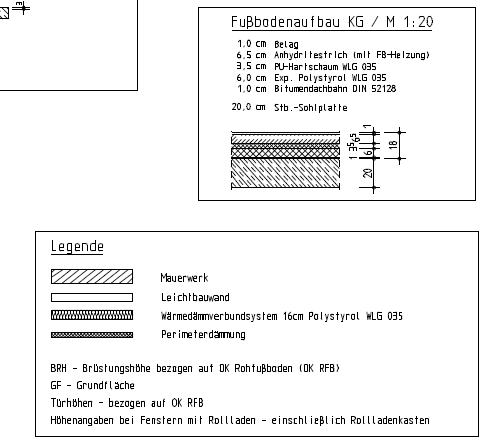

    Der Boden in der Garage dürfte direkt die Bodenplatte des Hauses sein.
    Wenn mit "Horizontale Abdichtung" also eine Abdichtung nach unten gemeint ist, dann würde ich sagen, dass es keine gibt.
    Ich habe unten zwar den Fußbodenaufbau aus dem Plan angegeben, aber da dort die Fußbodenheizung enthalten ist, dürfte das nur für den Wohnbereich gelten und nicht für die Garage.
    Die Außendämmung scheint es laut dem Plan auch keine zu geben (ein Bitumenanstrich wurde aber gemacht).

    Auf deinem ersten Bild (mit roter Markierung), sieht es für mich so aus als ob die Kellerwand mit Füllziegel hergestellt wurde.
    Mit horizontaler Abdichtung meine ich ob eine Trennschicht zwischen der Bodenplatte und den Füllziegeln vorhanden ist, und diese nach geltenden Regeln der Technik erstellt wurde.

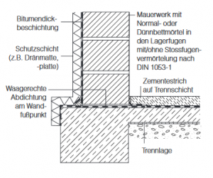

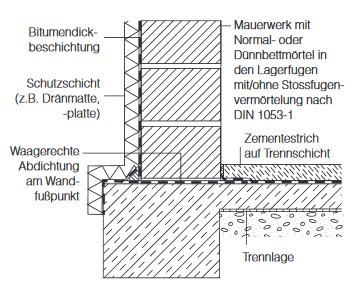

    Meiner Meinung nach sollte das Detail wie folgt aussehen um den Regeln der Technik zu entsprechen.
    Bei Abdichtungen sind folgende Regelwerke zu beachten:
    – DIN 18195 „Bauwerksabdichtungen“, Teile 1 bis 6, 2000-08
    – DIN 4095 „Baugrund – Dränung zum Schutz baulicher Anlagen – Planung, Bemessung und Ausführung“, 1990-06
    – „Richtlinie für die Planung und Ausführung von Abdichtungen erdberührter Bauteile mit kunststoffmodifizierten Bitumendickbeschichtungen“ – 1. Ausgabe, Juni 1997.
    Bei einem VOB-Vertrag zwischen Auftraggeber
    und Auftragnehmer ist DIN 18336 „Abdichtungs-
    arbeiten“ Vertragsbestandteil. Diese Norm nimmt
    direkt auf DIN 18195 Bezug.
