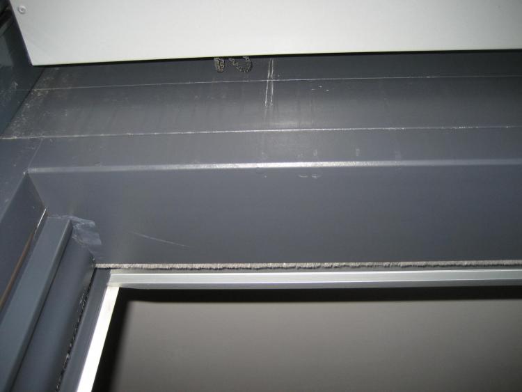

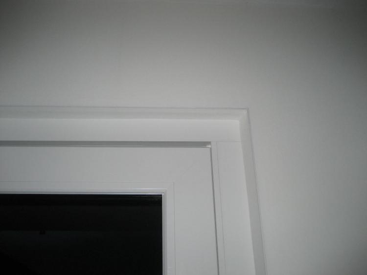

    wir haben seit einigen Wochen folgendes Problem:
    An einem Aufsatzrolladenkasten (eigentlich Jalousienkasten) läuft auf den ersten 20 cm permanet
    Kondenswasser von oben runter und tropft auf die darunter liegende Scheibe der Hebe-Schiebetür.
    Hier erstmal unser Wandaufbau: 24 HLZ und 16 Dämmung (Styropor) plus die normalen
    Klebe und Putzstärken.
    Der außen aufgesetzte Rolladenkasten hat einen Putzträger der mit überputzt wurde.
    Innen wurde das Kunststoffelement des Fensters vom Sturz nach unten mittels Styrodur
    verkleidet und anschließend mit Netz überputzt (damit umfassend die gleiche Laibungsbreite ensteht)
    Außen über dem Rolladenkasten ist der Balkon.
    Allerdings können wir in keinem angrenzenden Raum oder an der Balkondecke Feuchtigkeit feststellen.
    Ich denke das Wasser läuft auch nicht durch den Beton und durch den Rolladenkasten?
    Alle anderen Fenster uneres Hauses Bj 2011/12 wurden genauso verkleidet.
    Aber nur bei dem einen haben wir diese Wasserspuren.
    Wer kann zu den Wasserspuren der Bilder etwas sagen?
    Kann es sein, da nur auf 20 cm das Wasser entsteht, dass mit der Dichtung der Tür was nicht stimmt?
    Und vor allem an wen wende ich mich zur Ursachenforschung und Schadensbekämpfung.
    Ich hoffe auf eure fundierten Meinungen...

    leider kann ich auf den Fotos nicht wirklich was erkennen.
    Stellen Sie doch mal einen Detailplan (Schnitt) der Sturzausbildung ein...

    leider hat der Architekt die Detailpläne.(den könnt ich ja mal kontaktieren, dass wäre eine Maßnahme):bounce:
    Wasserspuren sieht man beim ersten Bild so weißlich verfärbt.
    Sturz ist bündig mit 24er HLZ-Mauerwerk.
    Fenster wurden so tief in Laibung gesetzt, damit später bündig mit Dämmung.
    Besser kann ich es imMo nicht erklären...

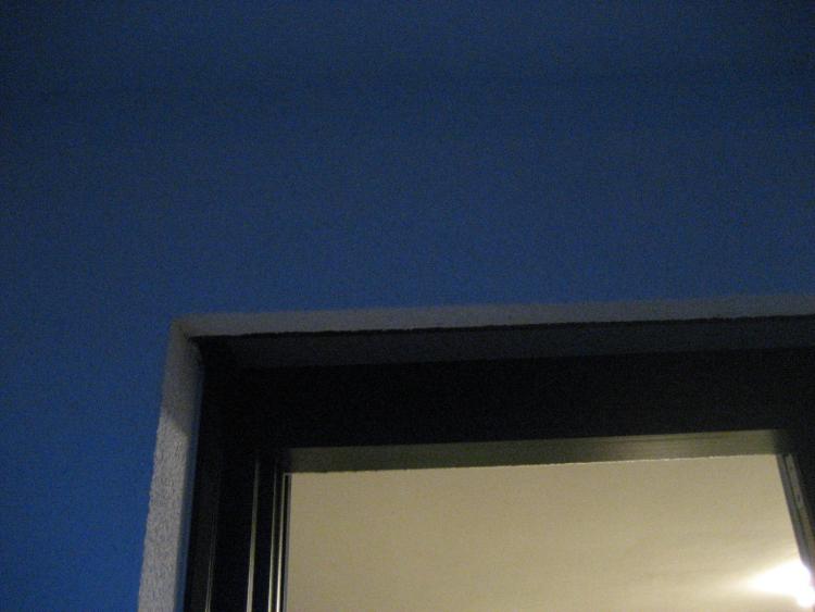

    ohne konkrete Angaben kann man es nicht beurteilen. Heißt das, dass die Außendämmung noch fehlt?
    Ich würde Kondensatbildung an der Rollorückseite (z.B. infolge Diffusion, infolge Baufeuchte etc.), aber auch Luftundichtheit nicht ausschließen.
    Ein Foto, auf dem man die Umgebung erkennt, wäre hilfreich...

    Wie gesagt: wir benötigen mehr Infos, bessere Pläne, Fotos des Gebäudes von außen (auch eine Übersichtsaufnahme, auf der man ein bisschen mehr außenrum sieht).
