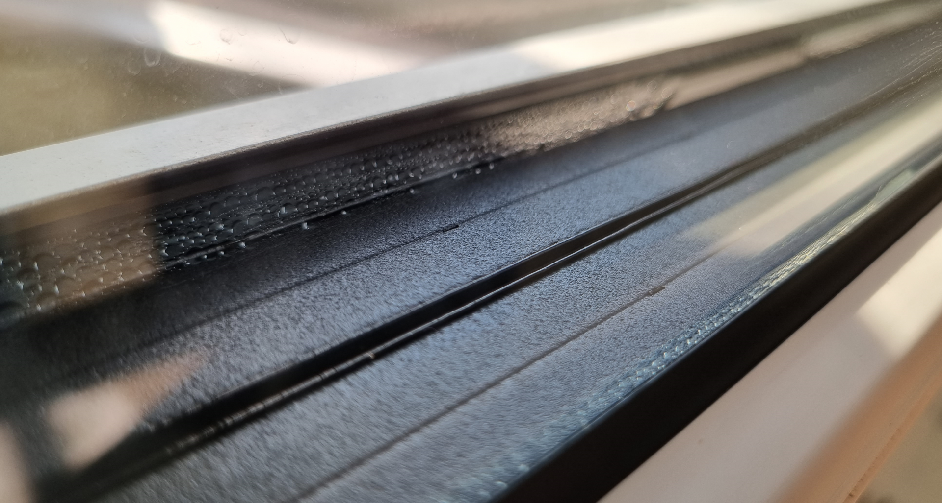

    Hi,
    bei mir wird gerade der Estrich ausgeheizt, dementsprechend hoch ist die Luftfeuchtigkeit, und bei der täglichen Wisch-Runde ist mir aufgefallen, dass sich tw. auch in den Fenstern Kondenswasser gesammelt hat.
    Dass sich im Fensterrahmen Wasser sammeln kann ist mir bekannt, dafür gibt es ja auch entsprechende Entwässerungsöffnungen, aber sollte das Fenster selbst nicht 100% dicht sein?

    Das ist normal in dem Bereich, da ist ja die Schnittstelle zwischen Warmer und Kalter Luft... regelmäßig Lüften ( Lüftungskonzept nach DIN EN 1964-6 beachten )
    Grundsätzlich gibt es dafür eigentlich Wasserschlitze im Rahmen das es austretten kann wenn es zu viel wird.
    Übrigens steht dazu was geschrieben in DIN 4105-2 Abschnitt 6.1:
    Die Tauwasserbildung ist vorübergehend in kleinen Mengen an Fenster und P&R Konstruktion zulässig. Falls die Oberfläche die Feuchtigkeit nicht absorbiert. Und entsprechende Vorkehrungen zur Vermeidung eines Kontaktes mit empfindlichen Materialien getroffen werden ( z.b bei Holz-Fenster ) was aber bei deinem Kunststoff Fenster wieder anders geregelt ist. Da es nichts absorbieren kann.
    Holz-Fenster z.b das Tauwasser absorbieren, darum müssen Holz-Glasleisten eine feuchtabweichende Oberfläche besitzen wie auch die anderen Profile am Holzfenster als Beispiel.

    Wenn sie im Scheibenzwischenraum meinen ist das nicht gut. Reklamieren. Wenn außem am Glas, wie von @DerSchreiner geschrieben.

    Danke für die Antworten, es war im Zwischenraum als die Luftfeuchtigkeit im Haus 100% hatte.

    So sieht es auf dem Foto nicht aus, Wenn es in der Scheibe wäre, also innerhalb der 3 Scheiben, dann wäre sie defekt. Überall sonst ist Kondenswasser möglich.

    Da gibts keine Norm. Wasser hat im SZR nix verloren. Die Scheibe ist kaputt und wird irgendwann blind.

    Feuchtwarme Raumluft kann raumseitig durch die Fugen der Glashalteleiste auch in den Glasfalzraum eindringen und dann außenseitig am kalten Glasrand kondensieren. Von dort kann es durch die Dampfdruckaugleichsöffnungen des Flügelrahmens entweichen. Ist also kein Drama.

    Mir egal - ich glaub ihm nicht und würde das Foto anders interpretieren.
    Ich sehen auf dem Foto Tauwasser unter der äußeren Dichtung auf der Außenseite der äußeren Verglasung!

    Ich auch, bei soviel Wasser wäre die Scheibe sowas von Blind

    Es können ja auch zwei Fehler sein.
    Der eine ist jedenfalls trivial zu beheben: lüften

    Tauwasser auf der Außenseite der Verglasung = Lösung: abwarten, erledigt sich von selbst
    Tauwasser im SZR = Lösung: mangelhafte Scheibe wegen Produktionsfehler im Scheibenrandverbund tauschen lassen

    Der andere auch: neue Scheibe.
    Aber danach sieht das Foto nicht aus.
