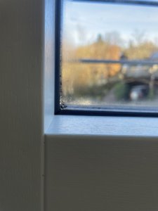

    Guten Abend liebe Experten,
    wir haben Anfang des Jahres ein 20 Jahre altes Haus gekauft.
    Es wurde mit Ytong Steinen gebaut (stärke der Steine im UG/Keller 30cm,EG und OG 24 cm)
    Verbaut waren Holzfenster, bei denen das Isolierglas innen angelaufen war.
    Entschuldigt meine Laienhaften Infos aber ich weiß es nun mal nicht besser
    Bitte fresst mich nicht
    Letzten Monat wurden alle Fenster durch 3 fach verglaste Holz Alufenster 0,94 Umax in W/(maK) getauscht.
    Zudem kamen 18 cm und im Keller 12 cm Mineralwolldämmung auf die Fassade -•Wärmeleitgruppe 040.
    Da das Wetter bisher nicht passte, ist die Fassade nur armiert und wird nächstes Jahr bei gutem Wetter verputzt.
    Armierung kam vor 2 Wochen drauf.
    Aktuell das Problem, dass unsere Fenster im EG und OG morgens in den Ecken Kondensat aufweisen.
    Hygrometer steht morgens bei 60% Luftfeuchte,Temperatur bei ca 20 Grad im Schlafzimmer ( hier schlafen auch 2 Erwachsene und 2 Kinder).
    Tagsüber liegt die Luftfeuchte bei ca 45-50%.
    Wenn sich das Kondensat nur im Schlafzimmer bilden würde könnte ich es noch verstehen aber bei uns ist es ziemlich an jedem Fenster im EG und OG.
    Im Keller ist das nicht der Fall, hier bollert auch ein Holzofen und ein einem anderen Raum stehen die Puffer…
    ich bin etwas verzweifelt und lüfte auch fleißig.
    Kann es sein,dass die Ytongsteine noch feucht sind und jetzt die Feuchtigkeit nach innen abgeben? Und der Kleber der Dämmplatten zusätzlich?
    Oder liegt es an den Fenstern?
    Mir ist aufgefallen, dass bei den Fenstern keine Silikonfugen sind sondern solche Gummidichtungen.
    Die Scheibe ist mit dem Alu fast bündig und müsste demnach ja über den Holzrahmen überstehen?!
    Kamm es sein,dass sich hier kalte luftdichten Weg sucht?
    Morgens haben wir das Problem bis ich das Kondenswasser abgewischt habe und gelüftet habe.
    Tagsüber gibt es das Problem nicht, denke mal da ist es noch nicht kalt genug?!
    Habt ihr irgendwelche Tipps?
    Kann sich das Problem nach einer Zeit von selbst erledigen?
    Bin etwas ratlos und hoffe mich nicht falsch entschieden zu haben
    Danke!!!

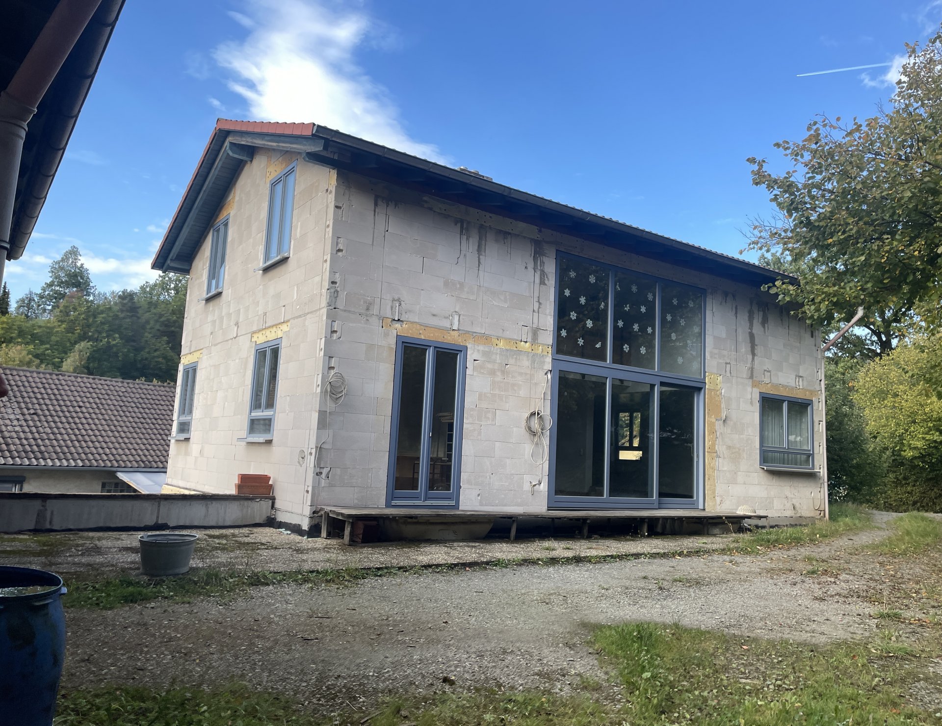

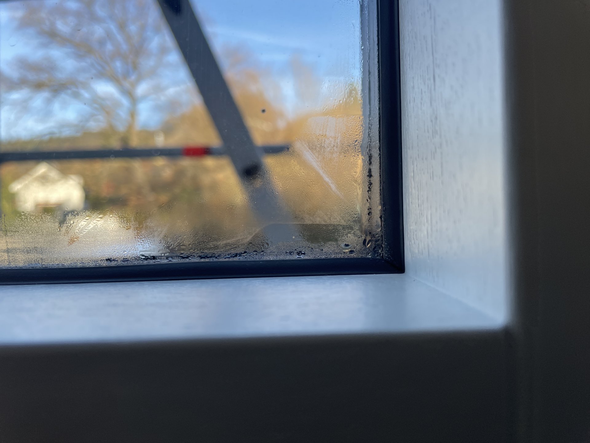

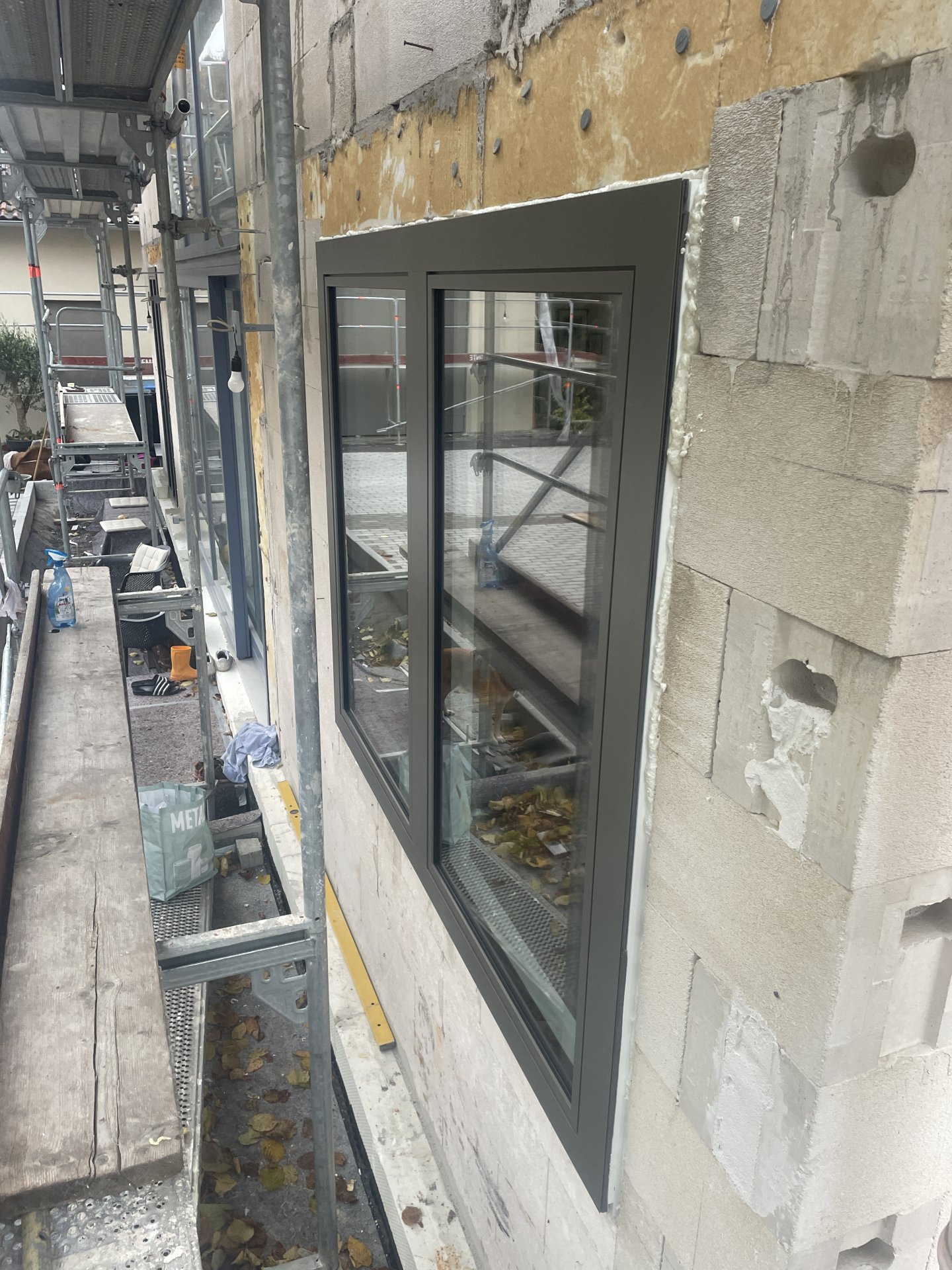

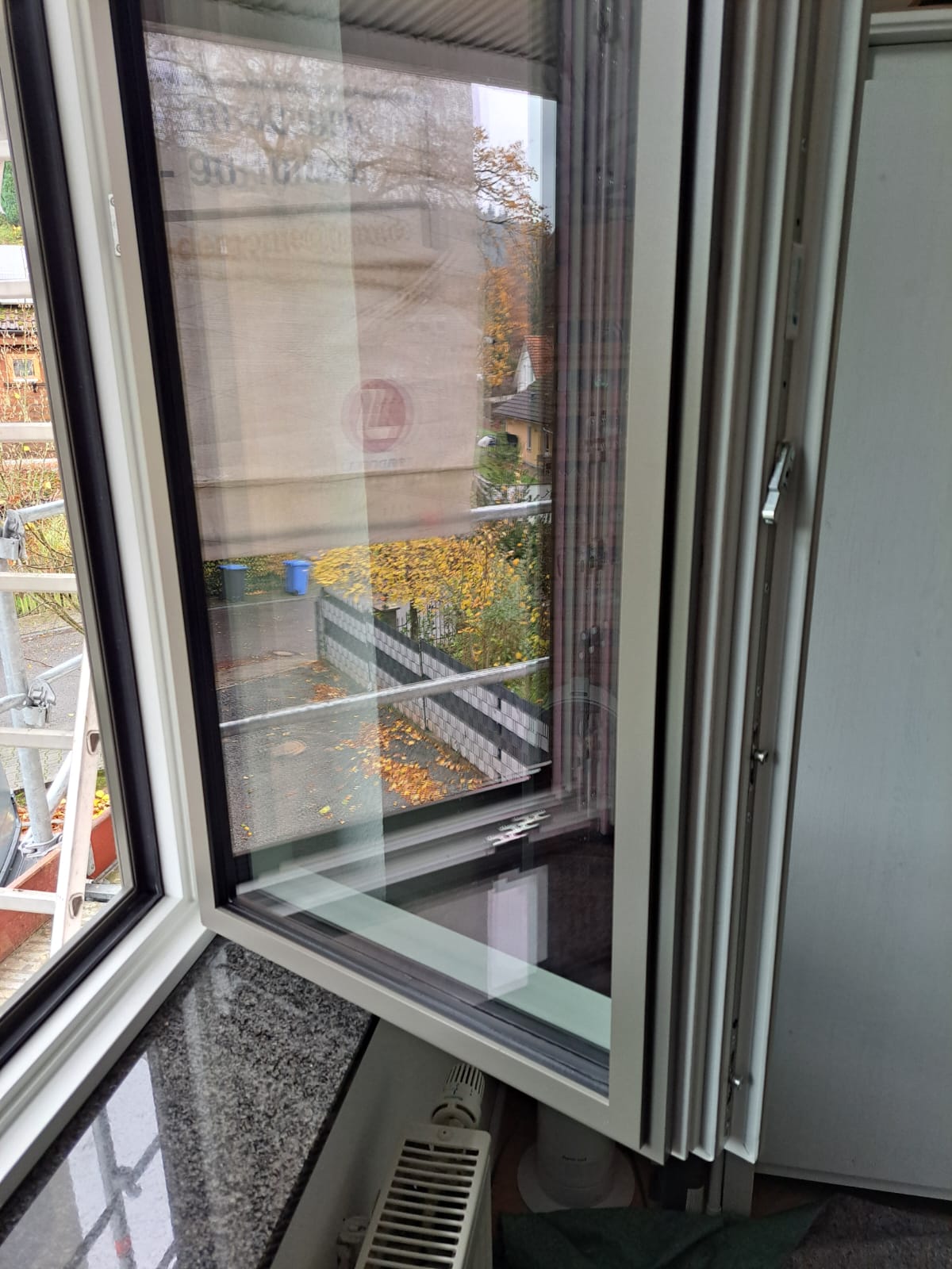

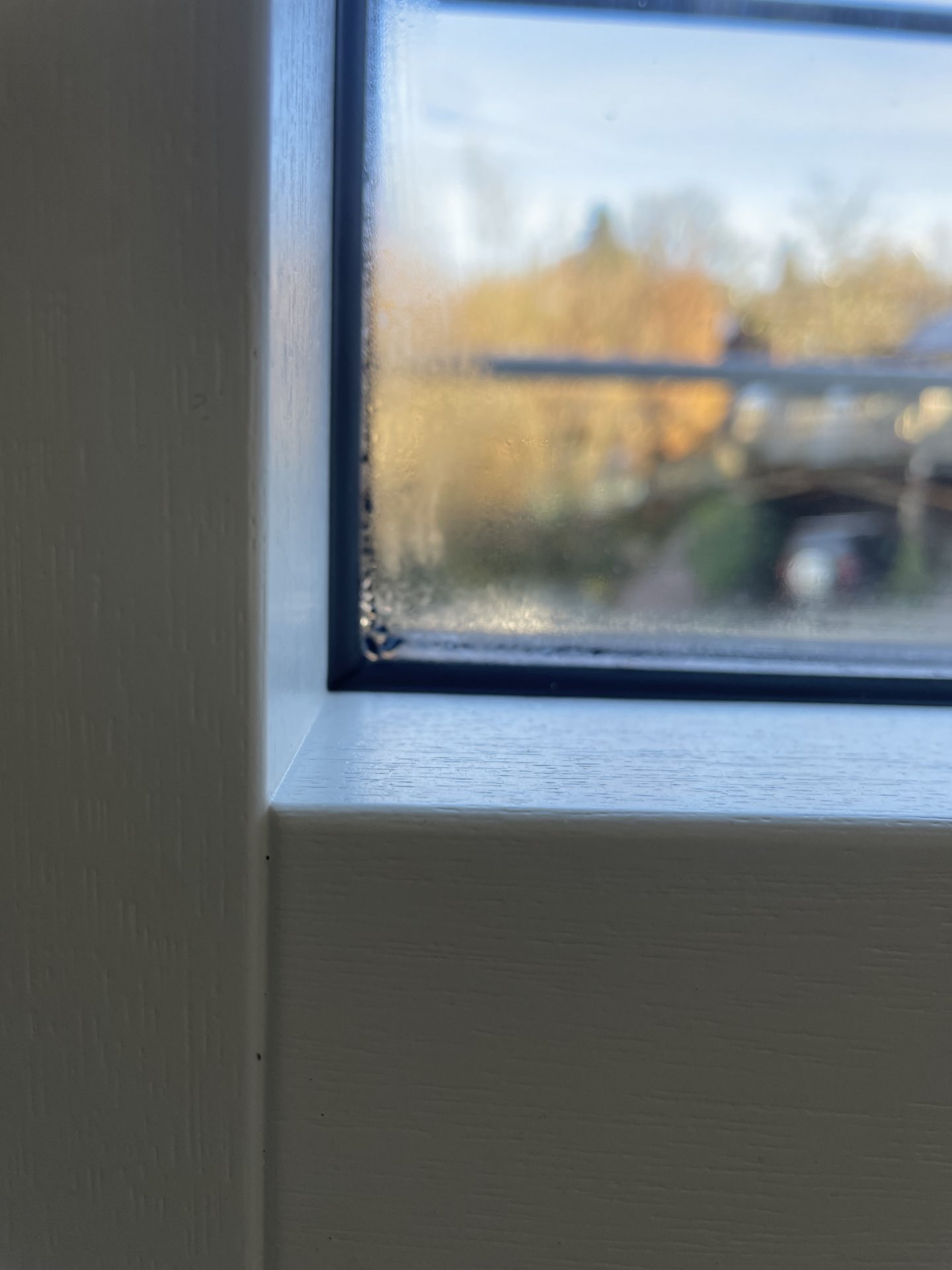

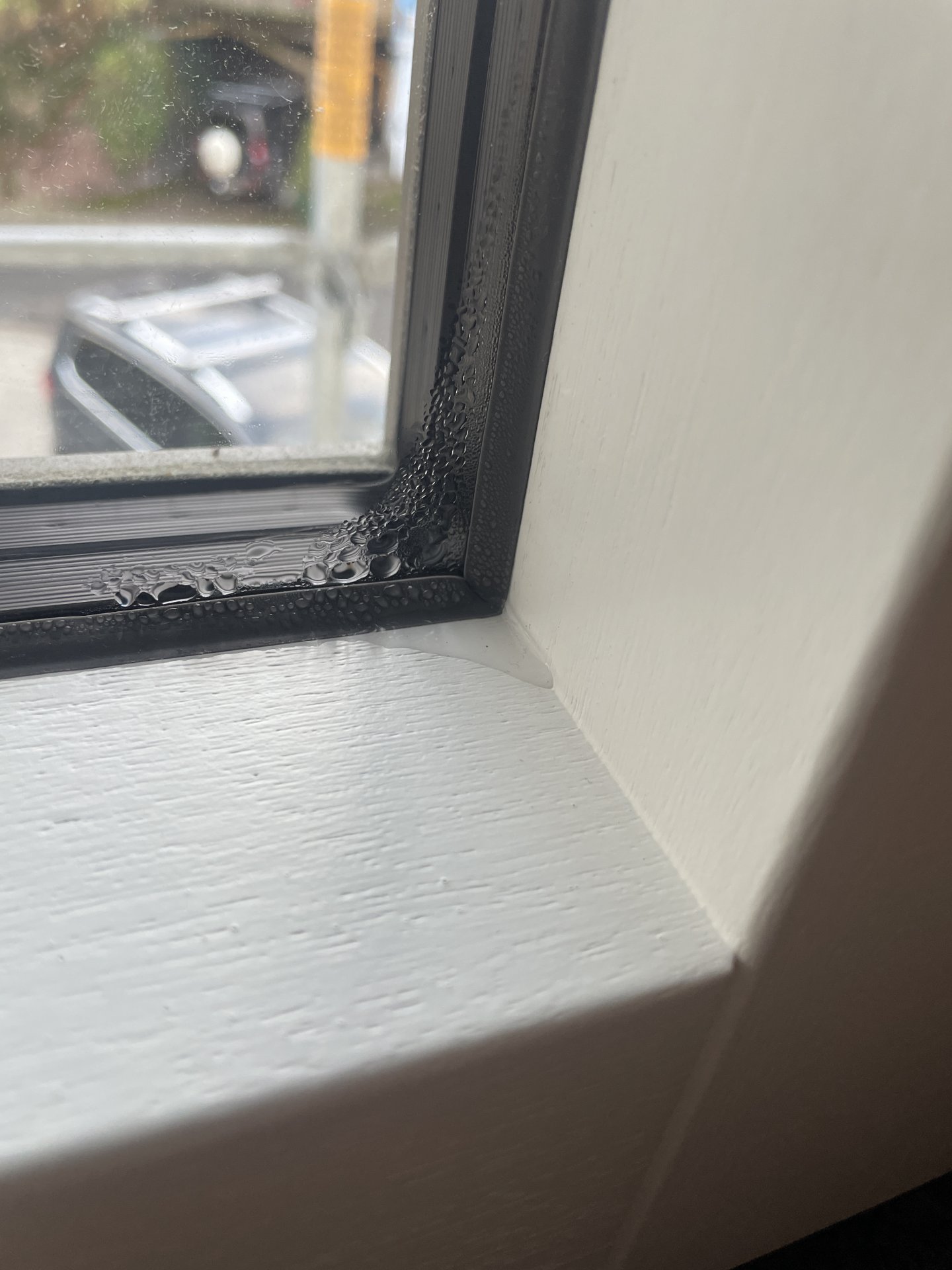

  2. #2 Perlmaus, 28.12.2024
    Perlmaus
    Perlmaus
    28.12.2024
    hier noch Bilder vom Rahmen:)
  3. #3 simon84, 28.12.2024
    23.034
    6.786
    Steht das hygrometer an der stelle am Fenster ? Oder irgendwo anders im Raum
    Fenster mit “warmer Kante” bestellt ?

  5. #5 Perlmaus, 28.12.2024
    Perlmaus
    Perlmaus
    28.12.2024
    Gerade mal auf der Rechnung geschaut :)
    Wärmeschutz Ug 0.7 3fach Thermix schwarz

    Es geht um den Oberputz auf der Dämmung, der noch nicht drauf ist. Nur Armierungsputz

    Die Ursache liegt in der Luftfeuchtigkeit. Diese bis auf ein gesundes Maß senken (ca. 50 %). Bei sehr tiefen Temperaturen wird es sich auch damit nicht ganz vermeiden lassen.
    Ein wenig Kondensationfeuchtigkeit an den beschriebenen Stellen, die im Laufe des Vormittags wieder verdunstet, ist m.E. völlig unbedenklich.

    Das ist „normal“. Wenn‘s kondensiert, dann in den Ecken,

    Ich fasse mal mit meinen Worten zusammen:
    #1 Perlmaus Themestrarter... 20 Jahre altes Haus gekauft...Ytong Steine... vorhanden Holzfenster (Nehmen wir mal an das da Fenster Mindeststandard = Uw 1,3 oder besser = Ug 1.1 mit Standard Aluminium Isolierglas Abstandhalter)
    Letzten Monat alle Fenster Neu Holz Alu Uw.0,94... + Neues WDVS... 18cm Mineralwolle.
    Alle Fenster EG und OG in den Ecken Kondensat... auf den Fotos zu sehen sehr geringe Menge Kondensat... Luftfeuchte 45-60% bei 20°C...Keller kein Kondensat...
    #2 Perlmaus Themestrarter... auf den Fotos zu sehen Neue Alu Holzfenster Flächenbündige Ausführung Außenwand/Mauerwerk bündig eingebaut.
    #5 Perlmaus Themestrarter... Ug 0,7 Thermix schwarz (Thermix = guter Thermisch verbesserter Isolierglas Randverbund. Ug 0,7 = Standard = nichts Besonderes.)
    Fazid:
    1. Luftfeuchtigkeit 45%-60% bei 20°C ist OK.
    2. Holzalufenster dieser Bauart (Es gibt auch andere Bauarten...) mit dem "Designen" (= Isolierglas weit Außen + Aluminium.. ) sind bauartbedingt sehr Tauwasser anfällig so das ohne guten Thermisch verbesserten Isolierglas Randverbund sehr viel Tauwasser entstehen kann.... Gewöhnliche Holz oder Preiswerte Kunststofffenster mit gleichem Glas sind da deutlich besser.
    3. Die hier beschriebenen Geringere Mengen an Tauwasser (Kondenswasser) die tagsüber wieder Abtrocknen sind grundsätzlich zulässig und kein Mangel...
    Glaskugel: Die Alten Holzfenster waren nicht schlecht... wurden aber vermutlich nicht gepflegt und hatten, weil Außenbündig eingebaut und nicht fachgerecht gegen Schlagregen abgedichtet vermutlich schon einiges abbekommen...
    Glaskugel: Etwas unter Durchschnittliche 3 Flachglas Fenster bezüglich Wärmschutz und Tauwasser ... da gibt´s (Deutlich) bessere... für das geld. Aber vermutlich hat das Designen den Ausschlag gegeben...
