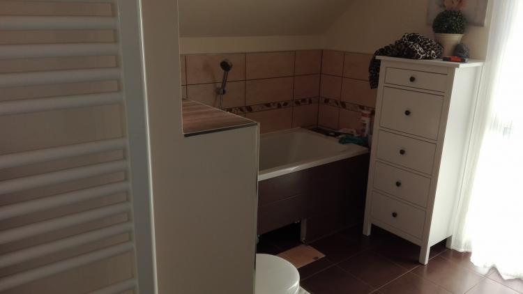

    ein besseres Foto wäre hilfreich. Bitte auch ein Bild von der Badsituation (also von oben), damit man sehen kann, wo was steht...
    Wann wurde gebaut, wann bezogen? Wann kam Innenputz und Estrich?
    welche Bauweise (Holz, massiv - KS, Ziegel etc.)?
    Gab es während der Bauweise irgendwelche Besonderheiten hinsichtlich Feuchtigkeit (Wassereintritt, Bau wurde nicht richtig trocken)?
    Seit wann ist die Heizung in Betrieb? Wo ist der Heizkörper im Bad?
    der Boden ist dort gefliest, die Wand aber nicht?
    Gibt es oberhalb der Wanne eine zusätzliche Abdichtung, welche im Verbund mit den Fliesen aufgebracht wurde (aufgespachtelt und mit Dichtbändern angeschlossen?
    Fotos aus der Bauphase?

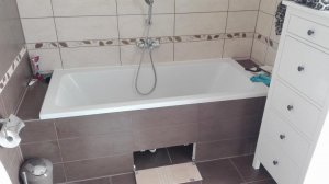

    Kondensat denke ich auch nicht, aber das Wasser steht für mich auch zu dicht an der Wand als dass es ein undichter Ablauf seien könnte.
    Ich würde entweder auf eine Armatur tippen (zeig mal ein Übersichtsbild der Wanne mit Armaturen) oder auf den Silikonwandanschluß.

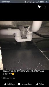

    :irre:irreDas Haus ist ein Fertighaus in holzständerbauweise. Im November 15 bin ich eingezogen.
    Die sanitär Firma hat heute keine Undichtigkeiten festgestellt. Das ganze ist Kondenswasser, wäre normal und gibt sich mit der Zeit ....das kann ich so nicht ganz glauben...da auch andere Bauherren dieses Phänomen habe und auch dort keine Undichtigkeiten bestehen...

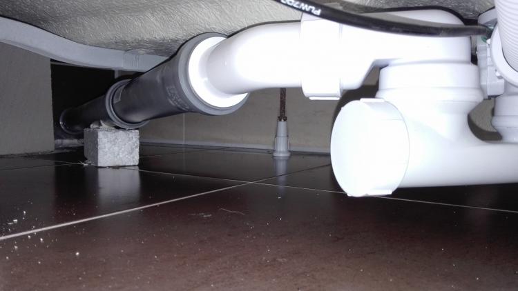

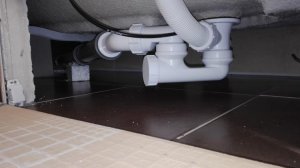

    was ist das dort unten, ein pflasterstein:-)?
    lass die wanne doch mal voller wasser laufen,
    also ohne, dass du drin sitzt, und zieh den
    stöpsel und beobachte das dort unten.
    ist die verrohrung trocken, die du vorher trocken
    gemacht hast, sollte sie feucht gewesen sein.
