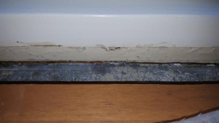

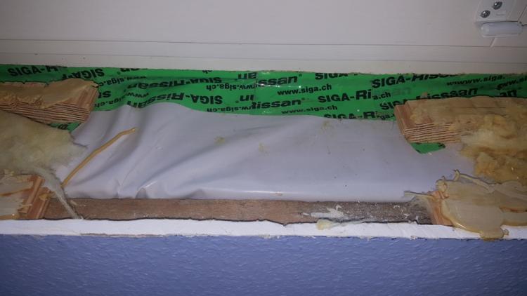

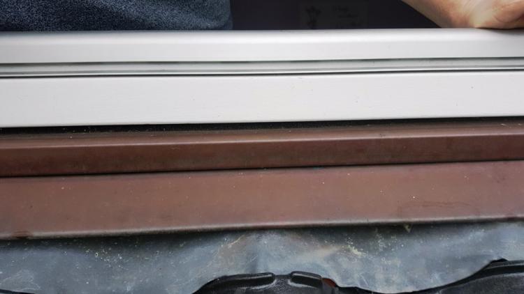

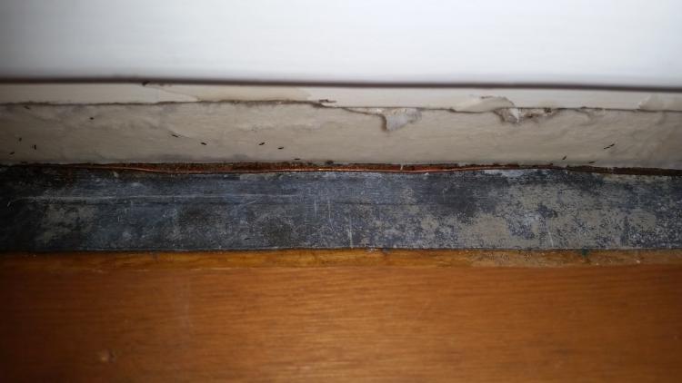

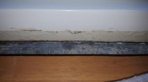

    Wir haben vor kurzem unsere Fensterbänke aus Holz demontiert um diese zu schleifen und neu zu Ölen. Dabei ist mir ausgefallen, dass bei fast allen Fensterbänke die Unterseite feucht war. Die Fensterbänke liegen auf einer Schicht Lattung die mit Folie bespannt und am Fenster verklebt ist. Seid dem es kälter ist, ist morgens ein bisschen Wasser auf der Folie. Unter der Folie ist wie schon gesagt die Lattung und ein bisschen Isolierung. Da es mich brennent interresiert hat wie die Fenster eingebaut sind, habe ich die Folie und die Dämmung einmal raus genommen. Was dort zu sehen war kam mir ein wenig komisch vor, denn die Bleche die draußen sind ( ich meine das heißt Tropfblech) ist innen zu sehen.
    Jetzt meine Fragen:
    Ist es normal das unter der Fensterbank so viel Kondenswasser ist, dass die Fensterbänke feucht bzw. nass sind?
    Die Bleche die nach innen ragen sind die richtig angebracht. oder wie müsste das aussehen?
    Dämmungsmäßig finde ich am unteren Teil des Fensters so gut wie garnicht was mich ein wenig stutzig macht. Lediglich das Kompriband von außen. Würe es vielleicht schon reichen wenn die die Lücke zwischen fenster und Lattung mit Bauschaum versehe?
    Ich würde mich freuen, wenn Ihr mir einen Tipp geben könntet.
    Gruß Marc

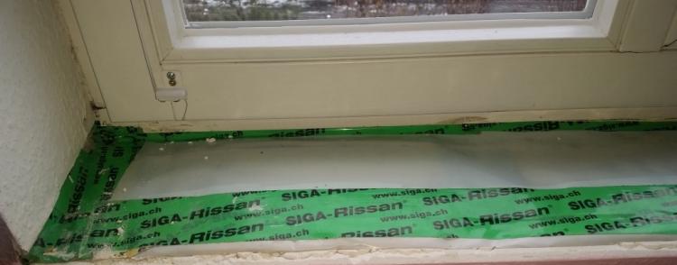

    Das Fenster was ich fotografiert habe ja. Bei den Giebelfenstern sieht es aber nicht viel anders aus, bis auf das dort die Bleche nicht sind. Das ist jetzt eins der Giebelfenster. Will aber ungerne die Folie ab machen. Hier steht aber auch oft Wasser auf der Folie.

    Wandbaustoffe? Holzständer mit Wärnedämmung dazwischen, und sonst?

    Vermutlich n geometrische Wärmebrücke plus aufgeständertes Fenster auf dem Zink/Bleianschluss.

    Sehe die primäre Ursache eher in der fehlenden Verstopfung der Fuge(n) Rahmen / Ständerwerk, die Dampfsperre / - Bremse tut's ja.

    Möglicherweise muss die Fuge einfach nur vernünftig verstopft werden - wenn möglich - danach dann Dampfbremse / - sperre fachgerecht wieder anschließen. Aber das sollte sich jemand mit bauphysikalischem Wissen und Erfahrung im Holz (-ständer?) -Bau vor Ort anschauen.

    Mich wundert es halt das zwei unterschiedliche Metalle, eigentlich drei, zu sehen sind. Einmal den Zinkstreifen an dem vermutlich das Blei angelötet ist und dann siehst du noch Kupfer über dem Zink. Gerade das Einbinden des Bleches sorgt doch für Außentemperaturen innerhalb der Konstruktion. Klar, wenn keine Dämmung drin ist, ist das genau so doof - sieht man hier aber erst Mal nicht.

    Der TS schreibt da gäbe es keine Dämmung. Keine Dämmung plus Kühlrippe ist natürlich völlig jenseitig!

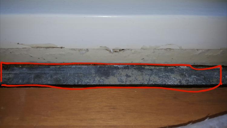

    in dem rot markierten Bereich war ein Streifen isolierung und denn die Folie drüber. Weiß aber nicht ob das reicht.
    Oder reicht es vielleicht, wenn man da einfach dichten Bauschsum rein macht.
