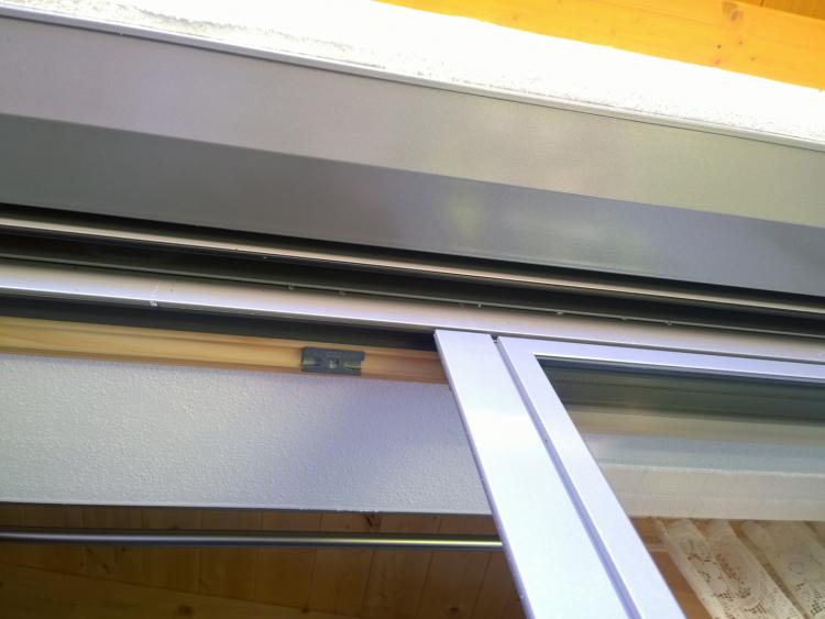

    Guten Morgen,
    ich bräuchte hier Ideen bzw. eine Beurteilung eines Lösungsvorschlages.

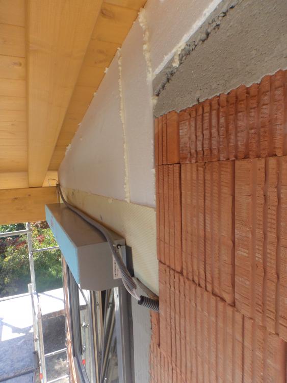

    Wir haben letztes Jahr neu gebaut, Massivbau 25cm Ziegel mit 16cm EPS.
    Nun ist bereits letztes Jahr zwischen Rollokasten und Fensterrahmen Wasser rausgetropft, bei einigen Fenstern richtig viel (haben ca. 10 bis 15cm breite Eisspuren an der Fensteraussenscheibe gehabt). Das wurde seitens GU auf Baurestfeuchte geschoben, soll im ersten Jahr nach dem Bauen normal sein.
    Jetzt fangen die kalten Temperaturen an und es kondensiert wieder, wieder bei den gleichen Fenstern und interessanterweise nehmen die Tropfen auch die gleichen Bahnen an den Fensterscheiben.
    Fenster als auch Rollo sind von J... - Holz-Alu Fenster, Rollokasten als auch Rollo sind aus Aluminium.
    Hinter den Rollokästen ist das Mauerwerk (Beton oder Ziegel, tritt bei beiden auf) ausgenommen und 12cm XPS eingelegt.
    Der Blower-Door-Test verlief gut, Wert unter 0,5 - und bei der Wärmebildkamera hat man hier keine Leckagen gesehen, auch nicht bei den Tastern für die Rollomotoren.
    Elektro-Schläuche sind alle beidseitig (innen und aussen) mit Dichtstöpstel versehen.
    Nun will man die Fuge zwischen Fensterrahmen und Rollokasten nachträglich mit Weichzellenschaum abdichten.
    Ich wüsste gerne, ob dies Fachgerecht ist bzw. ob es bessere alternativen gibt.
    Hab auch noch zwei Fotos angehängt.
    Vielen Dank!

    bevor du nicht weisst woher das Wasser kommt würde ich nichts verschliessen.
    Sollte das Wasser durch den zu verschliessenden Spalt eindringen, macht das schliessen vielleicht Sind.
    Kommt das Wasser woanders her, dann bildest du dir vielleicht ein kleines Staubecken.
    Auch wenn ich das mit der Baurestfeuchte vorgeschoben finde, so fällt mir doch nichts besseres ein.
    V1:
    Wasser von oben. Nicht möglich, da der Dachüberstand groß ist
    V2:
    Kalte Oberfläche und Wasser aus der Aussenluft kondensiert.
    Möglich, aber das sind nur Tropfen, damit bekommt
    man aus dem Bauteil keine Wasserläufe heraus.
    V3:
    Ihr habt das Fenster gernke gekippt und die feuchte Luft von innen kondensiert an der Stelle.
    Eigentlich auch schwer vorstellbar
    V4:
    jetzt wird´s wild.
    Der Alurolladen hat Reif auf der Oberfläche, wird hochgefahren und der Reif taut auf und läuft hier runter.
    Wirklich eine wilde Idee, aber irgendwo muss das Wasser herkommen.
    V5:
    Wie und woher auch immer. Ein Bauteil diffundiert noch aus und der Waserdampf schlägt sich am kalten Metallkasten ab und
    läuft dann runter.
    Sollte das wirklich der Fall sein, würde ich lieber noch ein wenig warten, bis alles Wasser draussen ist.
    Also nicht den Abflusspunkt schliessen.

    Oh, doch was schreiben vergessen. ;)
    * die Fenster sind immer geschlossen (gut funktionierende KWL)
    * es scheint unerheblich, ob die Rollo geschlossen oder offen sind. Eines der drei Zimmer ist bewohnt, hier werden die Rollo über Nacht bis auf ca. 10cm heruntergelassen und morgens geöffnet. Bei den anderen beiden Räumen sind die Rollo stets geöffnet. Bei allen drei Zimmern tritt das Problem auf.
    Die Fenster sind aussen (zumindest heuer) noch nie beschlagen gewesen, auch nicht kurzzeitig.
    Andybaut, ich nehm an deine bevorzugte Herangehensweise wäre V5?
    Danke!
    LG

    Definitv V5.
    Solange du nicht 100% sicher sagen kannst was das ist, würde ich warten mit verschliessen.
    Wobei es vom GU dann auch widersinnig ist einerseits zu sagen, dass es Restfeuchte ist
    und andererseits den Ablauf dafür zu schliessen.
    Aber gut, er will den Bauherrn natürlich auch ein wenig beruhigen. Ist ja auch nicht ganz abwegig.
    Ich würde mich mit dem GU darauf einigen noch ein wenig abzuwarten und mir die Nachbesserung schriftlich geben lassen.
