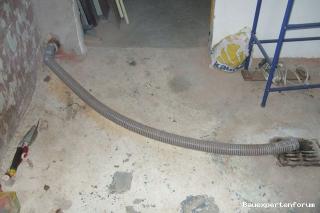

    Hallo liebes Forum,
    haben uns kürzlich im neu erworbenen Altbau eine Gas-Brennwertheizung einbauen lassen. Vermutlich kurz vor Fertigstellung ist dem ausführenden Installateuer eingefallen, dass ein solches Gerät wohl auch Kondenswasser bildet, welches es abzuleiten gilt. Seine Lösung, da es im alten Heizungskeller, wo früher eine Ölheizung installiert war, keinen Wasserablauf gibt, bestand darin, zunächst an der Wand entlang ein HT-Rohr zu verlegen, dieses dann im Nachbarkellerraum (=Durchgangsraum!) an der Wand enden zu lassen und das Wasser mittels flexiblen, ca. 10 cm dicken Schlauch - auf dem Fußboden verlegt - dem Abfluss zuzuleiten (siehe Foto im Anhang).
    Frage: Muss man sich so etwas gefallen lassen oder kann ich die Rechnung (um wieviel?) kürzen?
    Würde mich über Antworten freuen.
    Grüsse vom DigiHurry

    Nein, das mußt Du Dir natürlich nicht gefallen lassen.
    Allerdings ist die Alternative nicht eine Rechungskürzung (wie kommst Du auf so etwas???), sondern eine Nachtragsrechnung über die zusätzlich erforderlichen Arbeiten einer anderen Ausführung!
    Du hast offenbar den Ausführenden auch planen lassen, diese Sparversion also (mehr oder weniger unbewußt) in Auftrag gegeben.

    2) Das ist Mist. Also Mängelrüge an den Sanilöter und gut ists
    3) Ich glaube nicht, dass der Sanilöter das Rect auf einen Nachtrag hätte, gerade, wenn er selber "geplant" hat.

    Fakt: Im ehemaligen Heizungskeller war eine alte Ölheizung, die raus sollte. Wir wollten eine Gas-Brennwertheizung. Wo diese aufgestellt werden sollte, war uns ziemlich schnurz, es hätte 2 andere Alternativen gegeben, der Dienstleister hat sich für den alten Heizraum entschieden, weil von dort der Anschluss der Solaranlage für ihn günstiger wäre. Selbstverständlich hat sich der Installateuer mit den Räumlichkeiten vor Ort vor Auftragsvergabe vertraut gemacht.

    Meine Prognose:
    Er wird sagen, daß man das natürlich ändern kann.
    Aber der Aufwand dafür nicht unerheblich ist und bezahlt werden muß.
    Und hätte ME damit Recht.
    Anders sähe es aus, wenn ein Pauschalpreis vereinbart UND der Anschluß des Kondensatablaufs an das vorhandene Abwassernetz enthalten gewesen ist.

    Die Planung wird er vermutlich auf seine Kosten ändern.
    Die Realisierung der geplanten Leistung mußt Du aber löhnen. Das hättest Du bei ursprünglich fehlerfreier Planung auch tun müssen.
