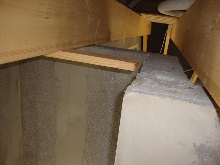

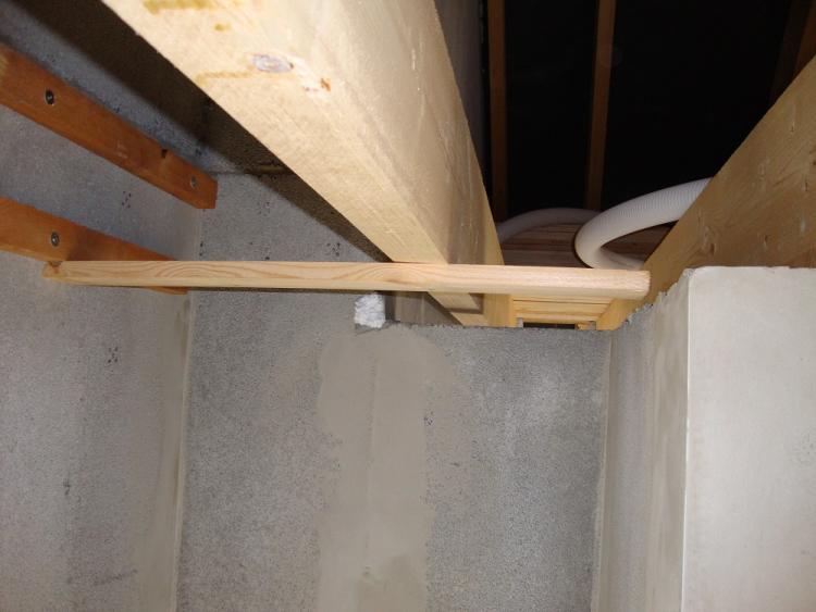

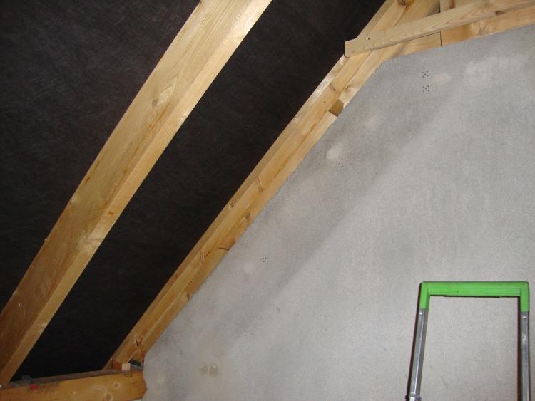

    Hallo Fachleute,
    ich bin gerade beim Dämmen angekommen und muss feststellen das ich doch einige schwierigkeiten habe die Konterlatten an zu bringen.
    Auf dem Foto kann man das Problem erkennen.
    einige Sparren verlaufen nur auf einer Seite eine bestimmten Wand, so das ich auf der anderen keine befestigungsmöglichkeit für die Folie, bzw. für die Konterlatte habe. Ein warscheinlich übliches Problem. bei mir jedoch an 4 Stellen, hinzu kommt natürlich die auch noch die Decke an diesen Stellen.
    Wie weit darf ich mit den Konterlatten maximal überstehen? so das sie mir nach einigen Jahren nicht runterhängen.
    Die Beplankung wird mit Gipskartonplatten gemacht.
    Würdet ihr so etwas machen? an stellen wo der Überhang so ca.30 cm beträgt. So könnte sich die Latte auf der Wand stützen.
    Oder ist doch das die Übliche Variante, aufwendige Unterkonstruktion. So richtig? Wie macht man es üblicherweise?
    Danke schon jetzt für eure Antworten :) Gruß, Rudi.

    man schraubt ein U Profil an die Wand......
    aber was ist mit Folie?

    Bei der Folie solltest du mal überlegen, ob du sie nicht über die Mauer einfach drüber wegspannen kannst...

    Oder wenn du schon alles aus Holz machst, dann einfach eine Dachlatte an die Wand dübeln und schon hast du einen "Ersatzbalken"...

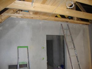

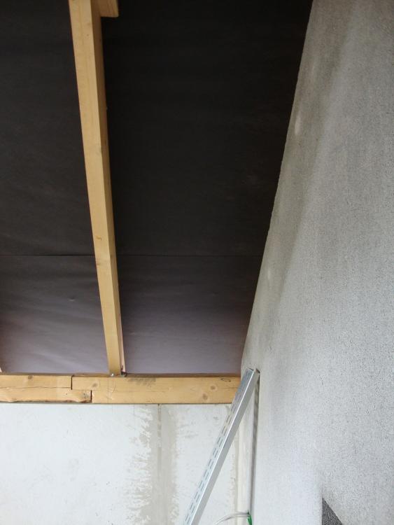

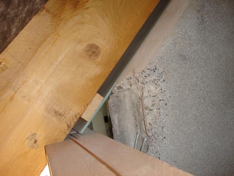

    Das hätte ich auch als beste Lösung gesehen, jedoch ist die Wand gerade so hoch das die unterkante der Lattung die Oberkante der Wand ist.
    Das bedeutet ich kann also nicht einfach eine Latte an die Wand dübeln, weil da keine Wand mehr ist. :(
    Das zeigt es deutlicher.

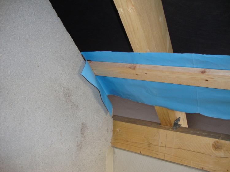

    Ich könnte wie H.PF es meint, die Folie durchziehen. Würdet ihr sowas machen? Ist das üblich?

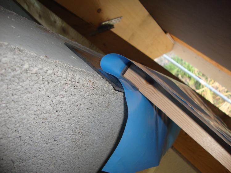

    So... habe noch etwas gegoogelt.
    Es ist eigentlich sogar besser die Folie durch zu ziehen. Dadurch vermeidet man eine Flankendiffusion über die Zwischenwände in den Dämmbereich. Hinzu kommt das meine Zwischenwände nicht geputzt werden, da sie aus Blähton Fertigelementen bestehen und so auch Luft durchlassen würden.
    Also kurz gesagt: Folie durchziehen :) Die Beplankung schließt dann glücklicherweise knapp unter Oberkante der Wand.

    Dann schraub doch einfach ein Brett längs auf die Wand und laß dieses 1/3 überstehen und
    schon kannst Du Deine Dachlatte anschrauben

    Durch das durchziehen oberhalb der Wände, hast du somit auch weniger Fehlstellen bzw. Schwachpunkte durch den Kleber. Diese Übergänge sind ja idR die Schwachstellen bei der luftdichten Hülle. Da muss sorgfältig geklebt/gedichtet werden. Das entfällt ja wenn die Folie durchgezogen ist. Darf halt nur nich hängen und durchscheuern.

    Deine Konterlattung ist die Grundlattung. Oder sehe ich da etwas falsch .
    Danach kommt die 2. Lattung, die nennen wir Traglattung.
    Wenn dem so ist, ist die erste Lattung etwas zu dünn bemessen. ( Bild scheint nee gehobelte 24 mm zu sein oder dünner )
    Folie und Grundlattung durchgehen lassen. Von deinen Bild her geht das locker mit einer 30 mm Latte.
    Wenn diese aufliegt, dann entkoppeln (Moosgummi oder Miwo Streifen )
    Alternativ - Folie und Dämmung gehen durch, Grundlattung als CD Profil gering abhängen, dann passen auch UD Profile an der Wand. ( Siehe @Gipser )

    Ich habe nur eine lattung auf der auch dann die Beplankung liegt. Das sind die 24x70 latten.

    Soll es so aussehen?
    die Dämmung kommt zwischen die Sparren,
    die Dampfbremsfolie wird auf die Sparren getackert,
    waagerechte Latten werden auf die Sparren geschraubt,
    (senkrechte Latten werden auf die waagerechten Latten geschraubt)?,
    darauf kommen die Gipskartonplatten
    Wenn du die Version mit den senkrechten Latten weglässt, ist ne 24er Latte schon recht dünn.
    12,5er Platten sollten in Holz mit 35mm langen Schrauben befestigt werden und diese sollten möglichst hinten nicht wieder rauskommen, wo sie evt. die Folie beschädigen können.

    Das ist völlig in Ordnung, und wie gleichst du die Ebene aus ?
    Das Märchen von den Balken, die alle genau in der Flucht liegen , kann jeder erzählen.
    Wenn kein Ausgleich nötig ist, dann lass die Latten durchgehen, mach dir Gedanken über die fliegenden Stöße der Latten , denn die Balken sind zu schmal.
    Ach so, 15 cm kannst du bedenkenlos auskragen lassen.

    @Peeder: Ausgleichen werde ich über die Schrauben, die haben Teilgewinde. habe es aus einen Youtube Video. bei 16min und 14sec.
    https://www.youtube.com/watch?v=oixZdvSlQvw
    Auskragung, das ist genau das Wort das ich gesucht habe. 15cm also, o.K danke :)
