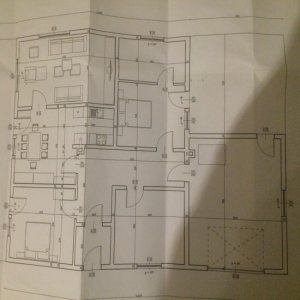

    Wir, das sind meine Frau und ich, planen und bauen bereits ein Ferienhaus (später Rentensitz) im europäischen Nicht-EU-Ausland. Da wir keinerlei Kredite/Zuschüsse in Anspruch nehmen, beschränken wir uns eher auf ökonomisch Sinnvolles und sind nicht auf der Jagd nach irgendwelchen Grenzwerten. Alles in Allem sind die Vorschriften dort sehr liberal und mit Deutschland überhaupt nicht zu vergleichen. Schornsteinfeger gibt es nicht und von Pufferspeichern haben die hiesigen HB noch nie was gehört. Selbst eine FBH wird direkt an einen Holz-Vergaser angeschlossen...hydraulischer Abgleich, hm...interessiert hier keine Sau :wow
    Das Haus:
    Gebaut wird im Bungalow-Stil, nicht unterkellert. Die Wohnfläche beträgt 130qm bei 2,7m Deckenhöhe. Zusätzlich gibt es eine 40qm Garage in der thermischen Hülle.
    Das Dachgeschoss wird gedämmt, aber ausschließlich als Installationsebene genutzt.
    Das 38er Mauerwerk (0,16 w/mK) bleibt ungedämmt.
    Doppelverglasung, Rolläden und das war's dann auch.
    Dachüberstand ca. 1m, also kaum solare Erträge.
    Vorgesehen sind 2 Schornsteine...einer im Küchen-/Essbereich und der andere in der Doppelgarage. Der Abstand zwischen beiden beträgt 7,5m.
    Später dauerhaft bewohnt durch 2 Erwachsene, aber durch Gästezimmer ausgelegt für 4 Erwachsene.

    Bevor das Bett und die Frau ruft. Wie groß wäre denn die Küche, Esszimmer und Wohnzimmer? Sind die Räume zusammen oder einzeln? Was grenzt daran wenn man die Türen offen hat?
    Wenn wasserführend doch eher ein Kamin im Wohnzimmer anstatt eines Küchenofens oder wollt ihr die Optik des offenen Feuers nicht. Wenn ihr eh Splitklimas geplant habt könnt ihr auch damit heizen.

    Es sind nur 2 Kamine für einen Anschluß vorgesehn.
    Einer steht in der Garage...der andere in der Küche in der weisen Vorraussicht, das wir dort eine Feuerstelle benötigen.
    Im WZ (30qm) ist kein Anschluß möglich.
    Küche/Esszimmer (25qm) ist durch Tür vom WZ abgetrennt. Die Küche wird auch der Hauptaufenthaltsraum. Das WZ ist als Heimkino vorgesehen...deswegen dort auch keine Feuerstelle.
    Wäre es nicht einfacher ein Foto vom Bauplan hier reinzustellen?
    Spricht da was gegen?

    Das war ein Vorentwurf, den ich auf die Schnelle gefunden habe...
