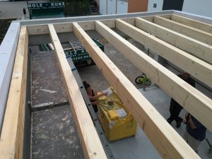

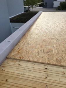

    mein erster Beitrag in diesem Forum obwohl ich schon lange darin lese. Oft verlieren die Themen völlig ihren Zusammenhang daher versuche ich meine Frage so genau wie möglich zu formulieren.
    Aktuelle Situation:

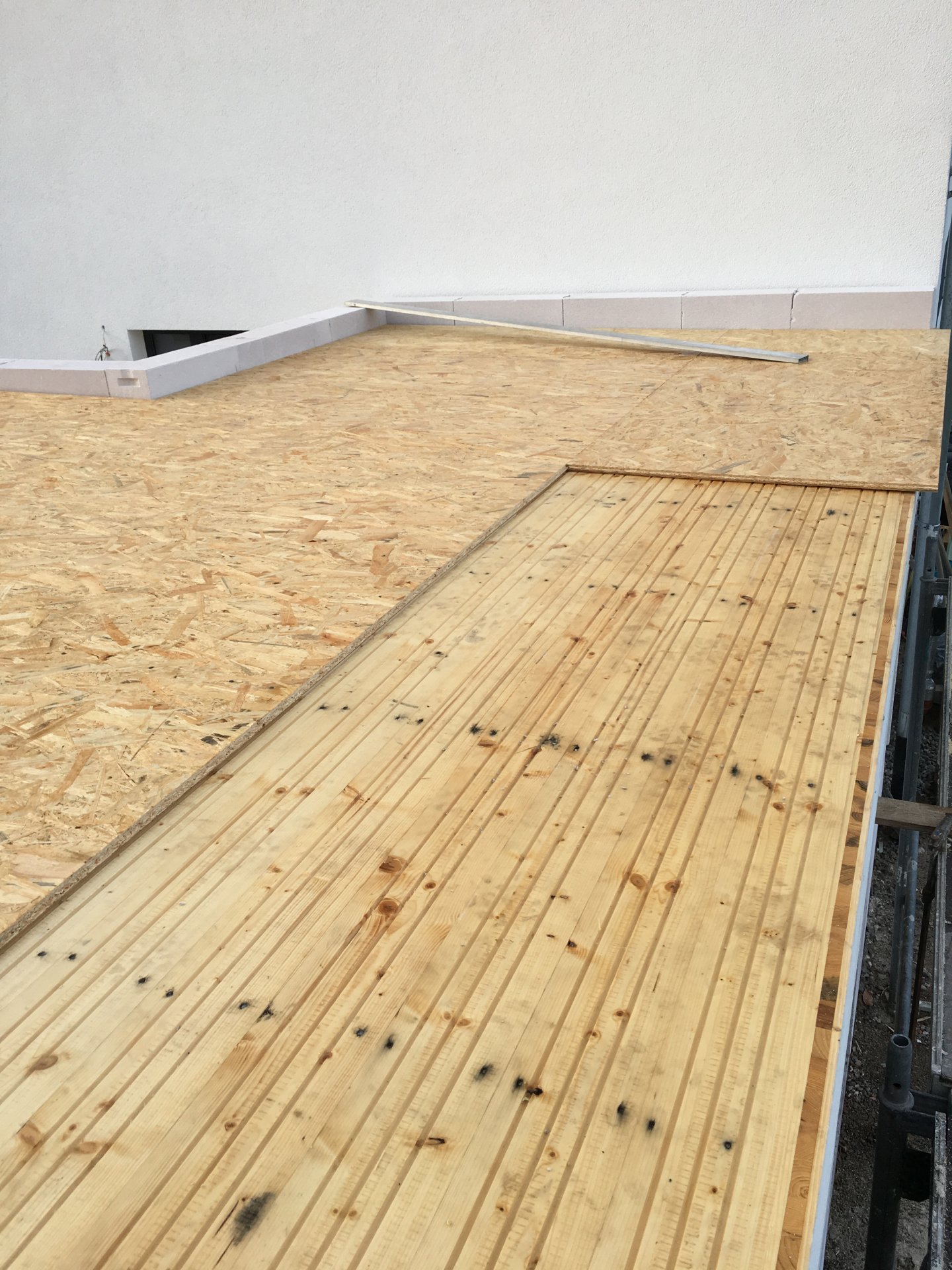

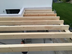

    Ich habe über Sommer unsere Garage aus Porenbetonsteinen erstellt. Der Dachstuhl wurde als Balkenlage erstellt und das Dach liegt 3 seitig innen und entwässert mit Gefälle nach hinten in eine Dachrinne.

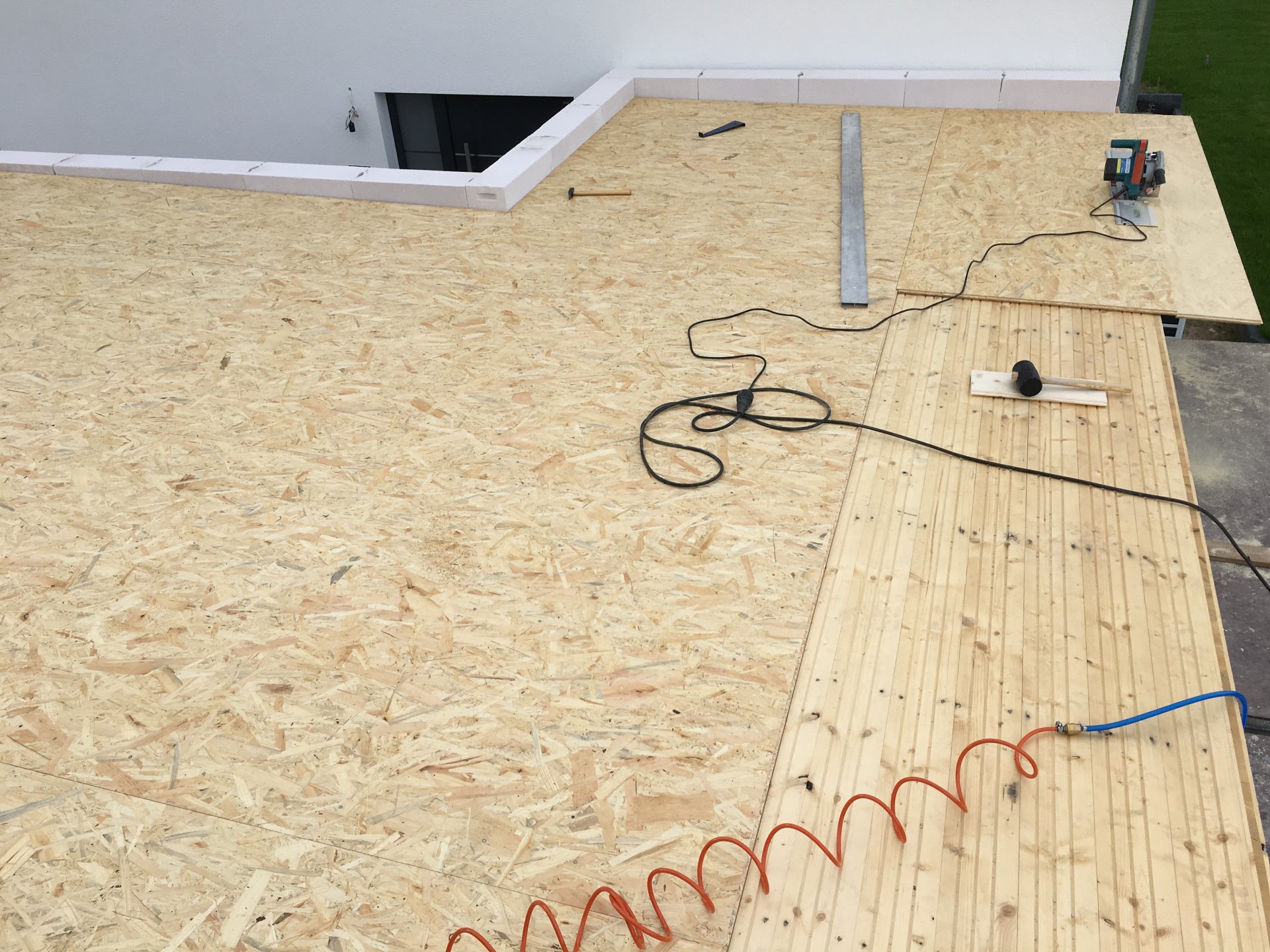

    Am Samstag habe ich die Schalung auf der Balkenlage erstellt.
    1. Lage 19 mm N+F Fasenprofilbett
    2. Lager 18 mm OSB
    Nun steht die Abdichtung mit Bitumenbahnen an. Das Dach wird nicht gedämmt. Ausführung habe ich wie folgt geplant und vom örtlichen Dachdecker abnicken lassen:
    1. Bitumenvoranstrich auf OSB Lage bis hoch auf das aufgehende Ytong Mauerwerk

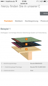

    2. 1. Abdichtungslage Bauder KSA Duo
    3. 2. Abdichtungslage Bauder Smaragd
    Nun meine Detailfrage:

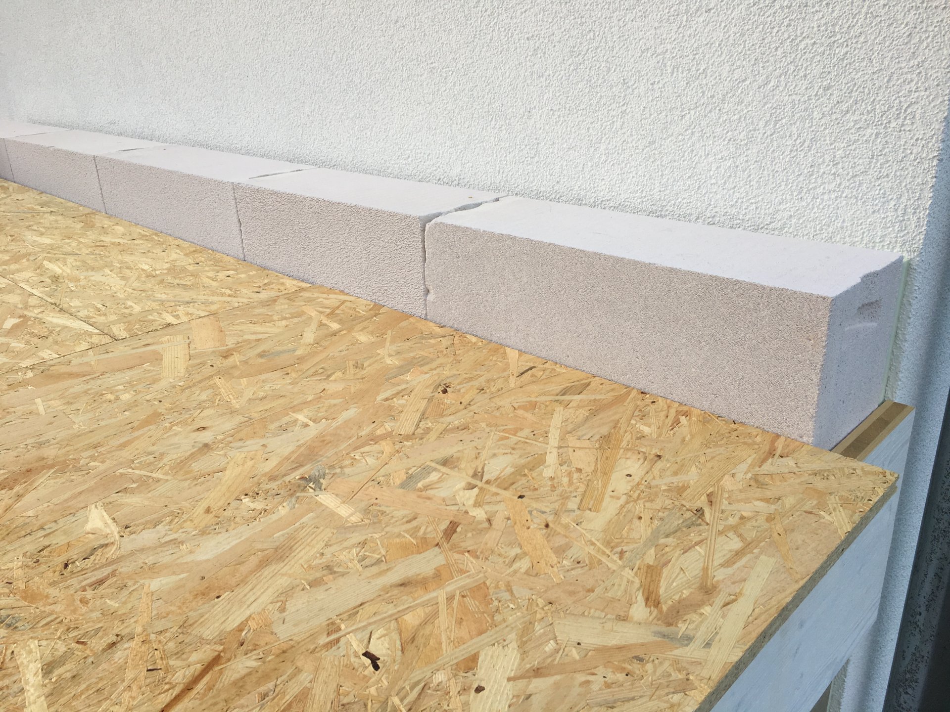

    Ich plane die beiden Abdichtungslagen bis zum Aussenrand des aufgehenden Porenbetonmauerwerks zu ziehen. Auch der Bitumenvoranstrich soll sowohl an den Innenseiten als auch oben auf den Steinen aufgebracht werden.
    Mir ist nun nicht ganz klar ob Porenbeton ausreichend tragfähig für die Abdichtung ist!? Auf allen Detailzeichnungen die ich gefunden habe, ist oben auf dem Mauerabschluss eine Holzbohle aufgebracht. Teilweise mit Gefälle teilweise ohne.
    Mein Spengler der die Bleche der Attika ausführen wird sagt, ihm ist der Mauerwerksabschluss egal. Er baut sein Blech mit Innengefälle auf egal wieder Abschluss gemacht ist.
    Was meint ihr, Holzbohle oben aufbauen und Abdichtung da drauf ziehen oder nicht notwendig und dem Spengler das Thema überlassen?
    Nachfolgend noch diverse Bilder.
    Danke für eure Unterstützung...
    Swen

    in deinem würde ich da oben schon was draufsetzen um die Bitumenbahn auch "in der Lage zu sichern".
    ein paar andere Dinge sollten vielleicht noch hinterfragt werden:
    Die Aufkantung ist schon sehr klein. Normgerecht ist anders. Aber auch ohne Normhörigkeit drückt das Wasser vielleicht durch
    Ist das statisch geprüft? Ich sehe nur Porenbetonsteine. Bekommen die keinen Schub und wollen nach unten fallen?

    Wie groß ist denn die Spannweite der Sparren?

    Du hast Recht. Die Aufkantung ist deutlich unter Norm. Dies liegt an der Höhe der Garage und der benötigten Innenhöhe fürs Tor. Aufgrund der doch deutlich größer dimensionierten Sparren als in der Vorplanung ergibt sich diese geringe Aufkantung leider. ich habe noch 5 cm bis zur genehmigten Höhe da Granzbebauung.
    zu 2) und @Lexmaul
    Es liegt eine komplette Statik vor. Die Sparren spannen knapp 6 m weit. Dimension der Sparren ist 24x12 cm.
    Unter der obersten aufgemauerten Steinreihe die auf den Bildern sichtbar ist, liegt ein umlaufender Ringanker. Die sichtbare Steinreihe ist somit nur die Aufkantung.

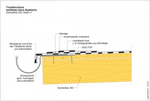

    Nochmal zur Praxis des Dichtanschlusses oben auf den Steinen. Ich würde oben auf den Mauerabschluss eine Holzbohle aufsetzen und die Abdichtung dann bis auf die Außenkante wie geplant aufziehen. Mit "in der Lager sichern" meinst du was genau? Wird die 1. Lager an den Überlappungen dann besser genagelt?
    EDIT: Ist es ausreichend eine 42 mm 3-Schicht-Platte oder OSB Platte auf den Mauerabschluss aufzubringen? Beides hätte ich noch in ausreichender Menge auf der Baustelle.
    EDIT2: Folgendes Foto habe ich gefunden... taugt das so?
    Den Abschluss hinten würde selbstverständlich ordentlich mit Tropfkante und sauberem Rinneanschluss ausführen. Mir geht es mehr um die Abdichtung am Mauerabschluss.

    also die Platte wird´s wohl tun. Solange alles wirklich trocken bleibt.
    Theoretisch ist eine Bitumenbahn über eine Klemmleiste in ihrer Lage zu sichern.
    In dem Fall würde ich da mal elegant darüber hinwegesehen.
    So wie auf dem Foto finde ich schon sehr gut, würde aber falls möglich nach vorne noch ein wenig nach unten abknicken.
    Diese Stelle ist dann später von der Attika überdeckt und in den Spalt zwischen Bitumenbahn und Stein kann definitv kein Wasser reindrücken. Die OSB Platte ist also dreiseitg eingeschlossen.
    Das mit dem knicken übrigens innen nicht machen. 45°Winkel aus Dämmung einlegen, damit die Bahn eben nicht knickt.
    Das mag sie nicht so arg.

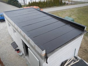

    Nur mal so als Hinweis:
    OSB Platten Mindestens 22 mm stark.
    Solltest du eine KSA DUO verwenden war es das mit deinem Dach......
    unter Holz gehören Trennlagen, oder halt Bahnen die vom Hersteller die Zulassung haben.
    Solltest du eine KSA DUO aufbringen wird dein Dach nicht alt, da diese Bahn vollflächig darauf klebt.
    Bei dem oberen Bild sind die Bahnen auch schon falsch verlegt... man verlegt Bahnen in die Gefällerichtung.
    Besserer halt gegen abrutschen.
    Ebenso bleibt weniger Wasser stehen....
  8. #8 Swen84, 25.09.2017
    Swen84
    Swen84
    17.09.2017
    Wo ist das Problem das die Bahnen vollflächig auf Holz kleben bzw. was kann/wird denn passieren?

    Ich habe soeben ein ausführliches Gespräch mit Bauder geführt.
    Also, grundsätzlich habt ihr vollkommen recht und die Trennlage ist Besandteil der Verordnung... allerdings nur in Deutschland wie mir der nette Herr mitteilte. Sowohl in Österreich als auch in der Schweiz wird KSA vollflächig mit Voranstrich auf OSB geklebt was der dortigen Verarbeitungsvorschrift entspricht. Bauder ist bisher kein Schaden bekannt der explizit auf das Dehnen oder Schwinden an den Plattenstößen zurückzuführen ist.
    Das macht es jetzt nicht besser, dass weiß ich schon. In Indien wird auch Wellblech ohne Antikondesvlies verschraubt was nicht gleich heißt das wir das hier auch so machen sollten aber es nimmt mir etwas die Sorge am besten gleich alles wieder runter kratzen zu müssen.
    Ich werde nun mal beobachten ob und was sich da tut und würde es im Schadensfall aufgrund der offenen Holzschalung innen auch recht schnell feststellen.
