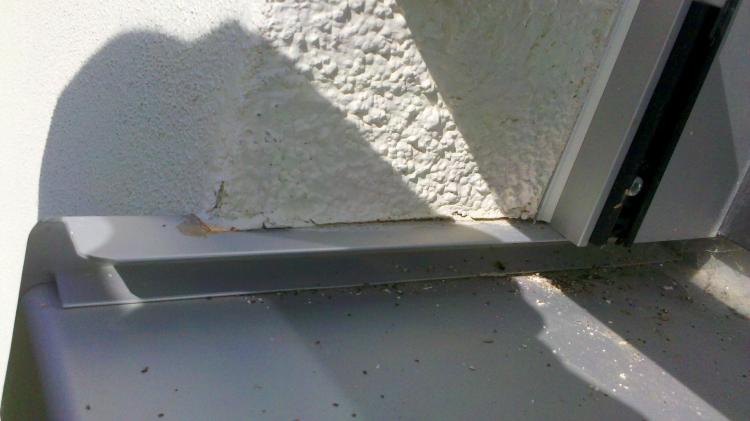

    Liebe Leser,
    ich würde gern wissen, ob das WDVS bzw. der Putz bündig mit dem Endprofil der Fensterbank abschließen müsste und daher die Ausführung auf dem Photo mangelhaft ist. Falls man es auch so wie auf dem Photo machen kann, wie würde man dann die Rissbildung am Putz vermeiden können?
    Vielen Dank!

    Die Fensterbank ist zu lang, der Putz sollte bündig an der Innenkante des Bordprofiles abschließen. Abgesehen davon ist das Bordprofil für WDVS-Anschlüsse nicht geeignet. Diese müssen schlagregendicht ausgeführt werden, hierfür ist der Anschluss mit einem Kompriband notwendig. Diese müssen vollflächig aufliegen, werden überputzt und überarmiert. In der Regel sind also minimum 22 mm Breite beim Bordprofil erforderlich. Um unkontrollierte Putzabrisse zu vermeiden sollte ein Kellenschnitt ausgeführt werden.

    Allerdings wundert mich, dass dieses Bordprofil für WDVS nicht geeignet sein ist. Sind die nicht fast alle identisch? Die 22 mm wären auch vorhanden, allerdings hat man sie in diesem Fall nicht ausgenutzt (vermute, sonst hätte man die Absturzsicherung irreversibel einputzen müssen).

    Es gibt 2 Grundarten von Endstücken. Welche die da einfach draufstecken und welche die Schlagregendicht sind.
    Du hast genauso 2 Möglichkeiten deine Fensterbank einzubauen. Und zwar schlagregendicht.
    Variante 1: Dranklatschen.
    Da nimmst Du das einfache Endstück schraubst die Bank ans Fenster und damit das ganze Wasser was Dir am Übergang Bank / Endstück, in den Ecken und wenn Du Pech hast an der Profilkante hinten unter die Bank suppt nicht in die Dämmung läuft, musst Du unter der Bank eine Abdichtungsebene schaffen. D.h. vor Montage der Bank eine Folie einbringen, oder mit Flüssigkunststoff auf der Dämmung eine Wanne bilden. Alles nicht wirklich praktikabel bei einem WDVS.
    Variante 2: Schlagregendichte Montage.
    Bedingt meines Wissens hinten an der Aufkantung ein dünnes Gummiprofil, damit nichts zwischen Aufkantung und Bank läuft. Die Bankendstücke sind anders, da wird die Bank z.B. in ein Gummi U-Profil gesteckt und dieses erst in das Endstück. Damit ist der Anschluss dicht und kann gleiten. Für die Ecken gibt es Endstücke die das gleicht mit abdichten oder alternativ spezielle Klebeecken. Es kann also kein Wasser unter die Bank laufen und damit braucht es darunter dann auch keine Abdichtung für die Bank mehr.

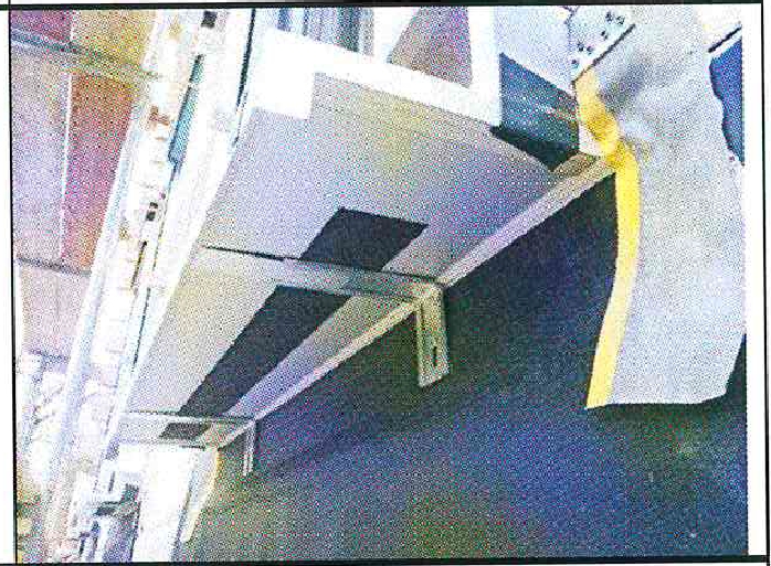

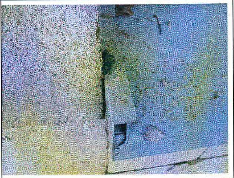

    So, drei eingescannte Photos aus der Bauphase konnte ich auftreiben. Qualität leider sehr dürftig.

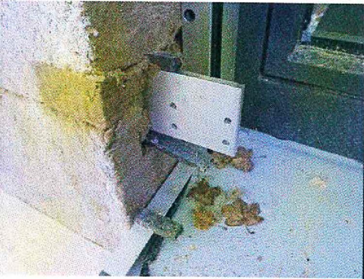

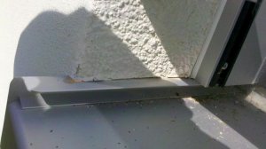

    Können die Profis darauf erkennen, ob es sich bei der nicht bündig mit dem Bordprofil abschließenden Fassade "nur" um ein optisches Problem handelt?
