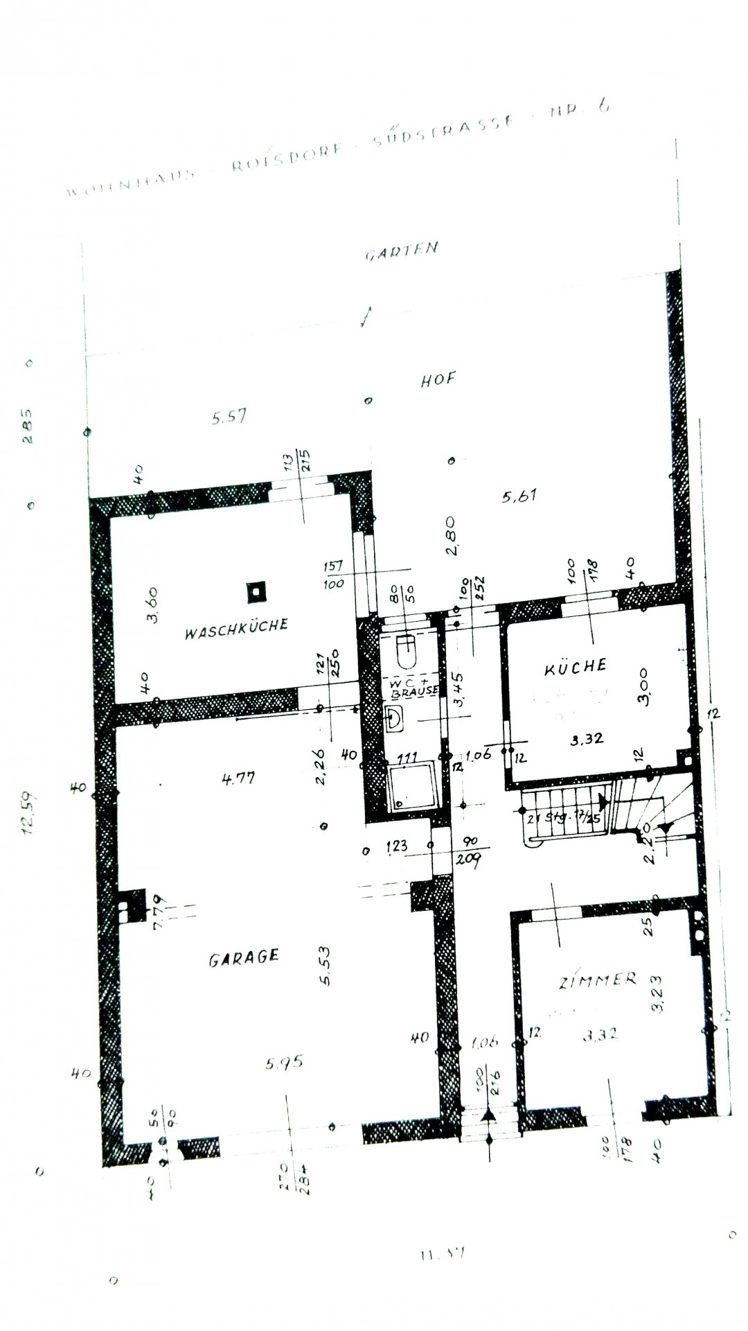

    wir möchten einen Haus im starken Hanglage kaufen.
    der Garten is schief und wir würden es gern in Terrassen verändern. Grösse ungefähr 2 A. Drainage ist schon gelegt und der Hang ist chon befestigt. Also es ist nur innerhalb der befestigung zu arbeiten..
    Was wird es kosten ca.?

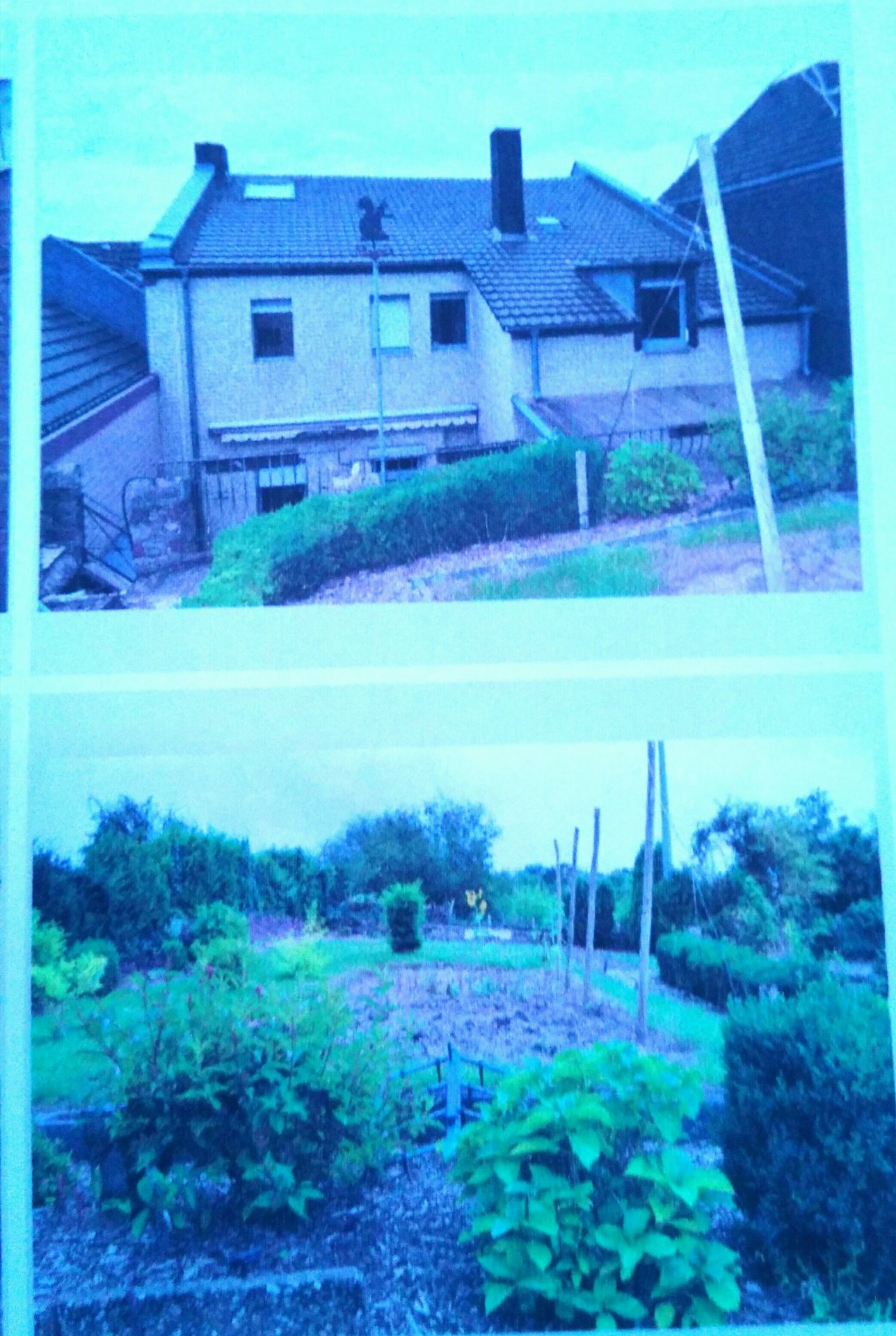

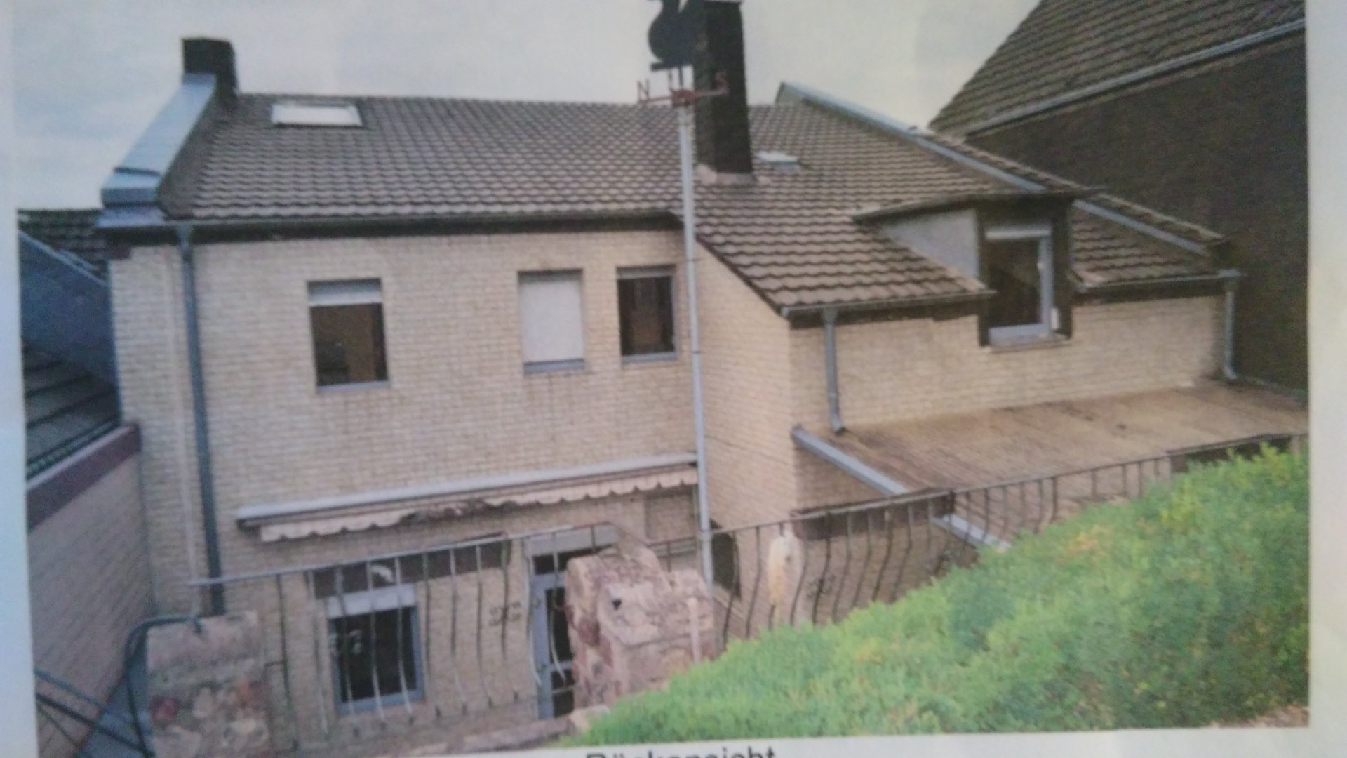

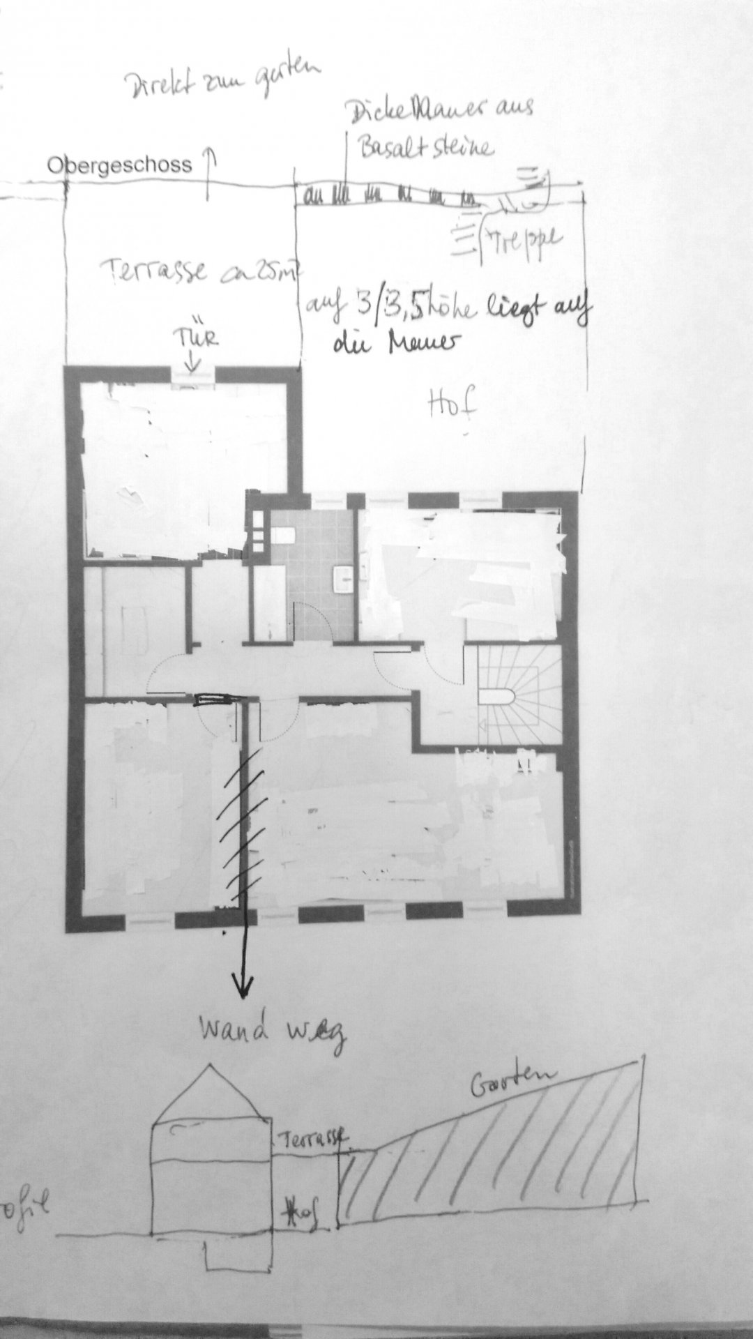

    also, vielen Dank für fiese Antworten.
    Nun Du s soll sogar 400sm betragen.
    Erreichbar von duch einen Landweg geteert, die untere Grenze ist gegeben von eine Stutzmauer aus Basaltsteine ca 3,60m hoch.
    Dadrunter rinen kleinen Hof und dann das Haus praktisch eingekesselt.
    Wir planen eine Terrasse zwischen Haus und Mauer zu installieren, im ersten Stock vor der Küche. Es würde einen direkten Zugang zum Garten erlauben. Ich versuche Bilder zuzufügen.

    Autsch. Ich würde eher von >30k€ ausgehen. Das ist ja mal erheblicher Aufwand...
