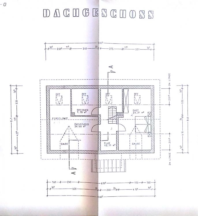

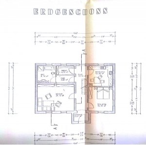

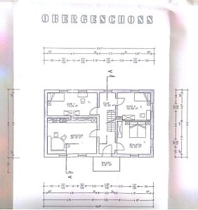

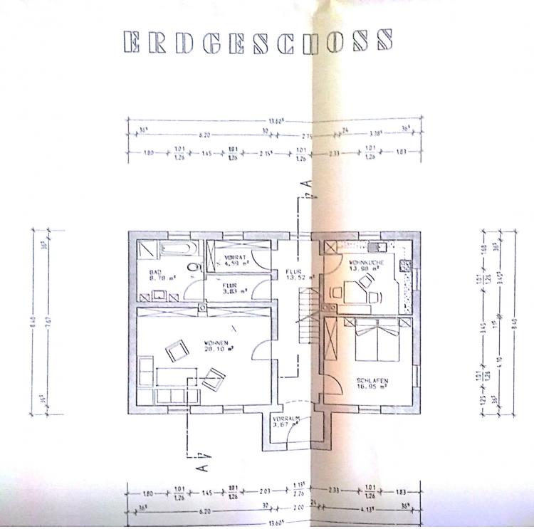

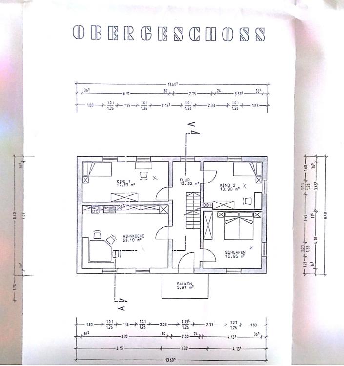

    Aktuell wird im Haus noch viel mit Strom und Holz geheizt, daher dachte ich mir der Einbau einer Zentralheizung mit KFW Kredit sollte sich im Monat ggf. von selbst abbezahlen können. Nun kann ich die Kosten aber kaum einschätzen und so aus dem Stegreif habe ich schon sehr unterschiedliche Zahlen bekommen. Vielleicht könnt Ihr mir ja auf die schnelle eine grobe Zahl zu den Kosten geben, dann ist ja relativ schnell klar ob es sich auszahlt (zumindest mittelfristig), also ob 10.000€ oder 25.000€.
    Habe euch dafür mal die Maße des Hauses angehängt, müßten etwa 260-280m2 Wohnfläche sein, jenachdem was man dazu rechnen/Dachschrägen. Es soll möglichst viel in Eigenarbeit gemacht werden (Mauerarbeiten etc.), die Heizungsrohre sollen in die Sockelleisten. Ob Flüssiggas (Miettank, aber leidiges Thema) oder Erdgas wird noch entschieden, jenachdem wie teuer der Erdgasanschluss ist. WW soll natürlich auch per Gas geheizt werden.
    Schonmal Danke vorab

    Hier hilft nur, Bestandsaufnahme durch Besichtigung, und dann ein Angebot erstellen. Sinnvollerweise würde man vorab noch eine Heizlastermittlung durchführen um die Größe der Heizflächen und des Wärmeerzeugers zu bestimmen. Das wäre auch notwendig um die Position der einzelnen Heizkörper und somit die Leitungsverlegung festlegen zu können. Insbesondere im DG wird man sinnvollerweise mit mehreren Heizkörpern pro Raum arbeiten um eine einigermaßen gleichmäßige Wärmeverteilung sicherstellen zu können.
    WW mit Gas erzeugen ist sinnvoll, aber das erfordert vermutlich zusätzliche Leitungen in Küche, Badezimmer etc.
    Man muss dann auch noch festlegen, wo die Therme aufgestellt wird, wie man die Abgasführung realisiert, und dann muss man sich noch etwas einfallen lassen, wie man am geschicktesten die Rohre in die einzelnen Räume verlegt. Vom Gasanschluss mal ganz zu schweigen.
    Mit 10T€ ist das mit Sicherheit nicht getan. Die 20T€ wären vielleicht noch denkbar, aber ich schätze eher, dass es sich jenseits der 20T€ abspielen wird. Nachdem es um viel Geld geht, und bereits kleinste Unachtsamkeiten zu hohen Preisveränderungen führen können, würde ich hier nicht schätzen oder würfeln, sondern einfach ein Angebot einholen. So hätte man zumindest einen einigermaßen verlässlichen Anhaltspunkt.
    Sollen KfW Mittel in Anspruch genommen werden, dann gibt es da sowieso noch mehr zu tun.
