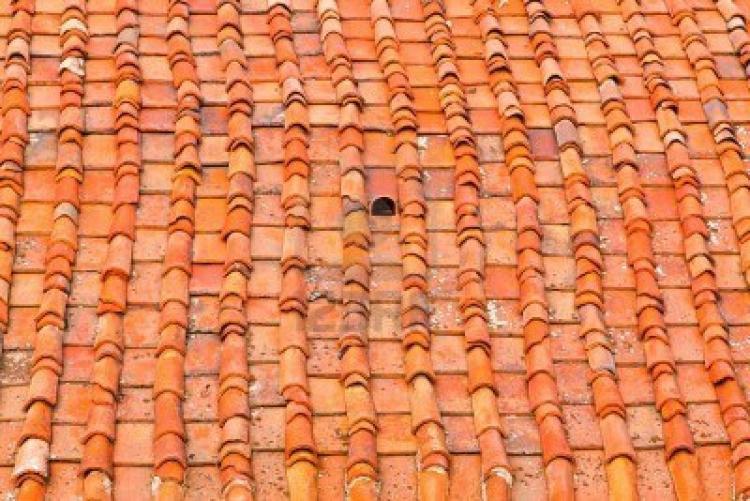

  11. #11 Gast036816, 02.01.2014
    gib mal toscana dach bei google ein, meistens zum weglaufen, so wie dieses hier:
    Den Anhang 40678 betrachten
    dann gibt es bilder, die einfach ein toscana dach zeigen, was ich mir darunter vorstelle:

    Ja, Norbert, oder eine klasische Mönch- und Nonnendeckung. Auch das wäre toskanisch.
    Was bei uns hier als Toskana verkauft, geplant und gebaut wird hat mit der Toskana etwa soviel zu tun wie die allseits gekauften SUVs mit einem Auito, welches auch wirklich durch Gelände brettert....
