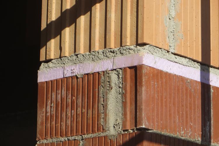

    Was macht der Mauerer eigentlich, wenn die Rohbaulichte eines Geschoßes nicht im Mauerwerksraster aufgeht?
    Er schneidet die Steine entsprechend?
    Wäre natürlich eine Möglichkeit.
    Noch besser wäre es natürlich einfach so zu planen, daß Schneiden nicht notwendig ist.
    Ist aber auch langweilig...irgendwie.
    Aber die Ziegelindustrie hat aufgepaßt und das entsprechende Material entwickelt um solche Ausgleichsschichten einfach einzubauen...

    Fachfirma oder DIY-Bau?

    Ziegelindustrie oder doch eher Dämmstoffindustrie?

    Wärmebrückenfrei.. :)
    wenn es nach Enev gehen würde, werden bald alle mit rosa Steinen bauen :)

    Das ist Bodenplattendämmung. Und wo ein ganzes haus drauf stehen kann, kann auch eine Reihe Steine drauf, die sind doch viel leichter.

    dem maurer würde ich sofort eine mängelanzeige schicken.
    begründung: unter der hartschaumplatte ist kein mörtel!!!

    muss auch nicht- unter Perimeterdämmung kommt auch kein Mörtel!

    Tatsächlich eine Fachfirma!
    naja...sagen wir: eine Firma. Kein DIY.
    Ist jetzt nur ein Ausschnitt...geht aber wirklich einmal komplett rum.

    Naja...Steine werden heute ja häufig geklebt.
    Die rosa Platte liegt aber wohl wirklich nur lose auf. Vermute ich. Könnte ich mir nächste Woche nochmals angucken. Quasi eine Trockenmauer....

    Nee, Gleitlager :p

    Keine Angst, das macht der Verputzer schon noch zu, dann sieht man´s nicht mehr. :D
