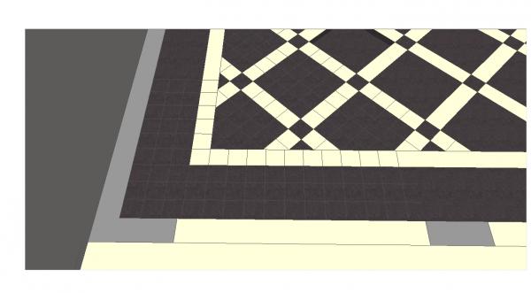

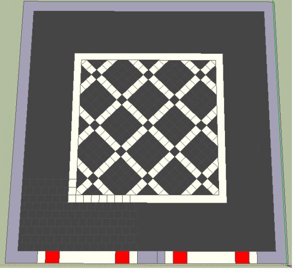

    wir wollen uns dieses Wochenende noch schnell ans fflastern des Garagenbodens machen bevor der Winter kommt.
    Tragschicht und Bettungsschicht sind schon soweit vorbereitet.
    Da ich gerne ein kleines Highlight in der Garage hätte, hab ich mir ein schönes Musterbild gedacht.
    Gerade ist mir aber erstmal aufgefallen, dass es sich ja, nach meinen Vorstellungen, um eine Kreuzfuge (teilweise diagonal und horizontal) handelt, und das ja nicht gerade empfohlen ist bei befahrenen Flächen :bef1015:
    Ich habe mal ein kleinen Skizze meiner Vorstellung vorbereitet.
    Meint ihr, es ist ein absolutes NO-GO oder wäre es bei einem Stellplatz, der nicht viel befahren wird ok??? :bef1006:
    Ich wäre Euch über eine schnelle Antwort sehr dankbar. :bef1004:

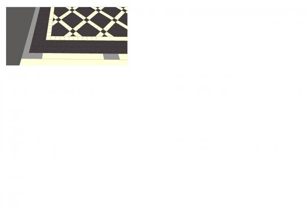

    So sieht man es ein bisschen besser.

    naja ist nicht optimal. Die "waagerechten" sind da "schlimmer" als die diagonalen.
    Wobei die Dreiecke wohl die Schwachpunkte werden.
    Welches Steinformat ist denn angedacht?

    Wenn das Muster diagonal angeordnet wird (wie auf dem Bild), ist das nicht so kritisch, weil dann seine Kreuzfugen ja nur diagonal befahren werden.
    Den Rand (der rechtwinklich überfahren wird) dann eben schön schmal halten (also NICHT so wie auf dem Bild).

    Erstrmal Danke für eure schnelle Antwort :28:
    Die Steine sind 20 x 20.
    Das habe ich auch befürchtet
    Oder halt den Rand mit Versatz rein, dass man wenigstens wieder optisch das Muster drin hat aber das ist wieder mit eine Menge mehr Schneidarbeiten verbunden, :cry
    Aber wahrscheinlich die beste Lösung oder???

    den einfahrtsbereich bei den dunklen Steinen mit Versatz zu verlegen braucht doch kein mehr an Schneidarbeiten da nimmst dann ein paar 10/20 Steine wie bei einem Reihenverband üblich.
    Mit den Dreiecken hast aber wahrlich genügend Schneidarbeiten

    Auch wenn's diagonal liegen soll - bei der Kreuzfuge hätte ich trotzdem Bedenken! Oder wird da nie ein Fahrzeug stehen?
    Ich würde die 20x20 im Halbversatz legen und an den Rändern 20x10.
    Wenn's schnell gehen soll, wohl auch das einfachste!

    so schlimm finde ich das alles nicht , weil : in der garage die freie bewitterung nicht stattfindet . also , wenn die tragschicht anständig aufgebaut wurde , die bettungschicht nicht zu mächtig ist , die fugen vernünftig ausgebildet und verfüllt sind , sollte es funktionieren ...
    ... wenn ..... sollte ...

    Ich bin gestern erst recht spät nach Hause gekommen und hab mich noch einmal von 0 - 3 Uhr an die Planung gemacht :irre
    Hab ein Weg gesucht, der mir optisch gefällt und ich mir nicht allzu große Sorgen machen muss, wegen der Haltbarkeit.
    Das Muster habe ich jetzt verkleinert und so versetzt, dass sich keine Kreuzfugen in den Fahrspuren befinden.
    Gar nicht so einfach gewesen, dass alles unter einem Hut zu bekommen und das noch bei der Uhrzeit :sleeping
