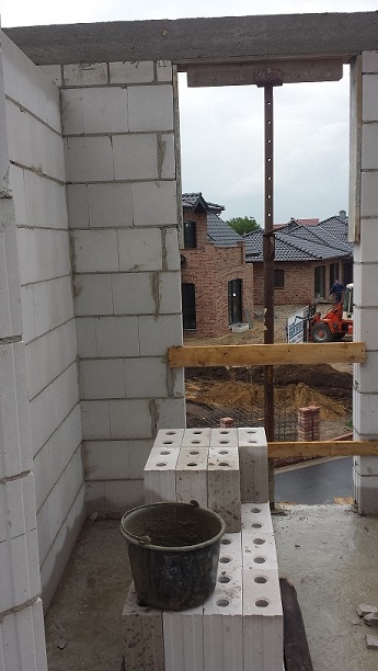

    Ist das hier der besagte Lochstein?

    Wenn der Lochanteil </= 15% der Lagerfläche ist, dann nein.
    Nutz mal die Bildersuche einer Suchmaschine mit "KS Lochstein(e)"

    Die Löcher bei den Steinen sind "nur"die "Grifftaschen", oder?

    Oh, ok - danke. Also hab ich Vollsteine bei mir verbaut?

    Trotz der "Grifflöcher" sind es Vollsteine. Bei diesem Format sind es dann Bauplatten/Plansteine. Such mal nach der "Kalksandstein Maurerfibel".

    Es ist nicht zu erkennen ob die vollsteine sind.
    , ich tendiere eher dazu das es lochsteine sind...die grifftaschen gehen durch oder?

    Lexmaul, Du könntest mal nach der Rohdichte der Steine schauen. Würde mich interessieren...

    Dem Foto nach geschätzt 4DF(115) A= 276cm² : 2x 4cm Lochdurchmesser = 25cm²
