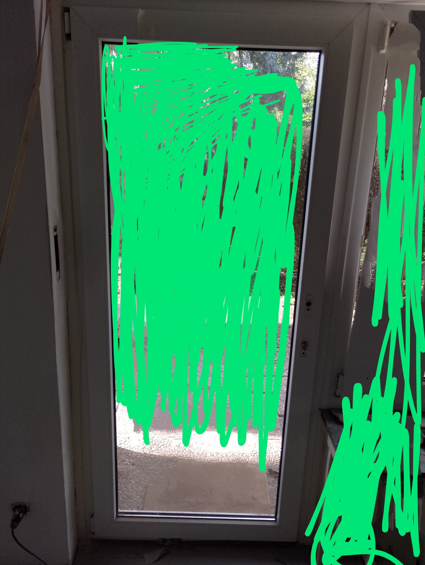

    Hi,
    Bei einem Einbruch wurde das Schloss der Kunstofftüre zerstört. Die Türe ist aber noch verriegelt. Der Türgriff dreht durch und der Schlüssel bewegt den Riegel nicht mehr (hab's nicht selbst probiert, weiss nicht ob sich der Schlüssel drehen lässt).
    Ich wollte eigentlich die beiden Scharnierbolzen auf der linken Seite entfernen und dann die Türe rausnehmen. Es sind aber nur 2 Scharniere (oben und unten) und in der Mitte ist ja leider noch ein versteckter Riegel im Rahmen (nicht dran gedacht) der die Türe im Rahmen hält.
    Wie könnte man die Türe öffnen, so das man am Ende nur das Schloss tauschen muss?
    Danke

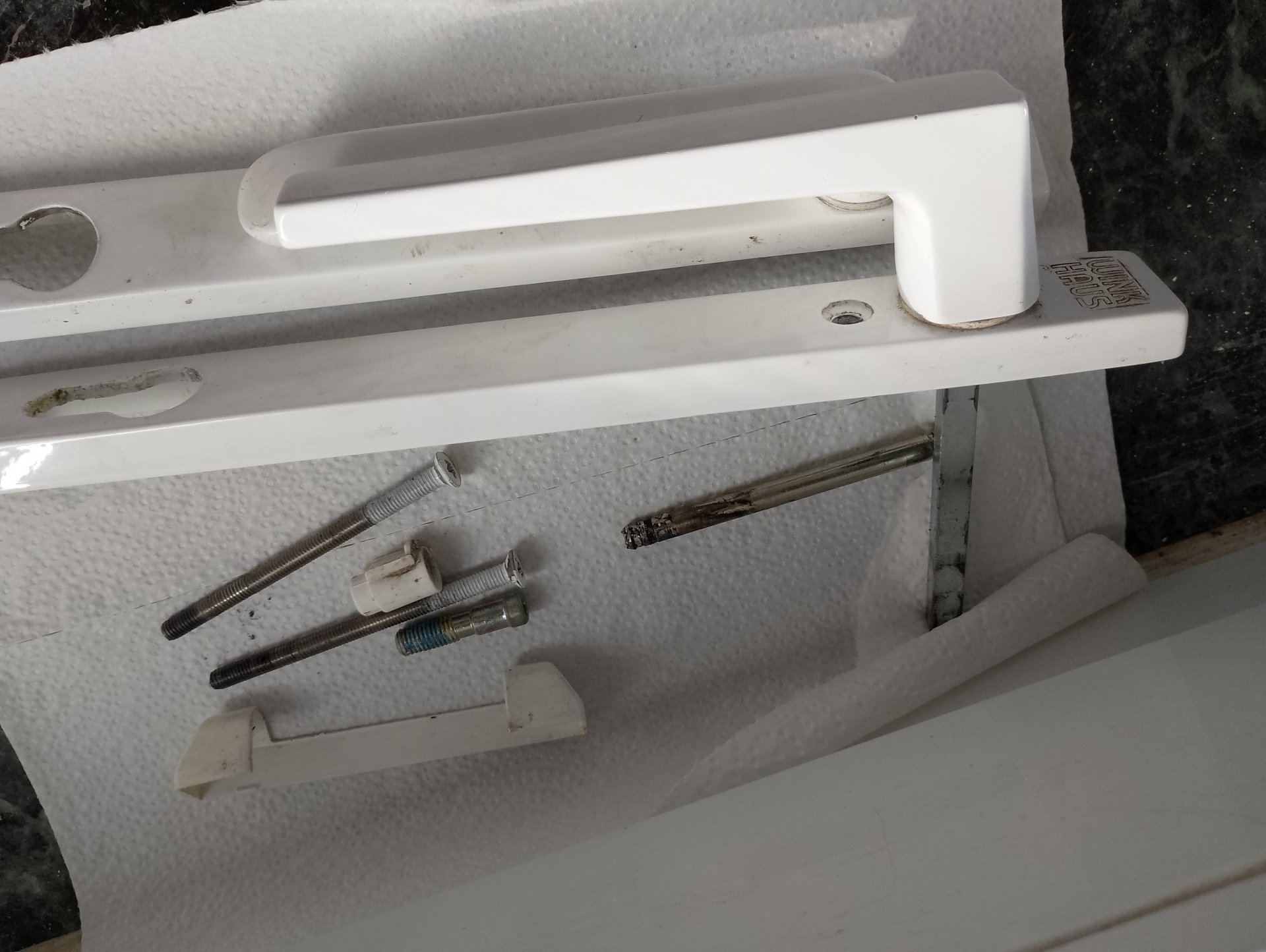

    Der Hersteller ist Wink Haus.
    Der Zylinder wackelt etwas und der schlüssel geht nur ca. Eine Viertel Drehung

    Wurde das Schloss oder der Zylinder zerstört? In beiden Fällen ruft man den nächsten seriösen Schlüsseldienst mit Ladengeschäft und beauftragt diesen mit einer Reparatur. z.B. r a a t z G m b H

    Wieso steckt der Zylinder da noch drin ?
    Der gehört gezogen bzw. gebohrt und dann halt öffnen.
    Ich denke mal der Zylinder ist defekt und nicht das Schloss, oder ??
    Wie man auf die Idee kommt das ganze an der bandseite aufmachen zu wollen verstehe ich nicht ganz. Da ist nicht genug Platz wenn der Riegel draußen ist und du machst noch mehr kaputt … Fachmann holen vielleicht kennst du ja auch wen bei der Feuerwehr der Türöffnung macht

    Meine Glaskugel sieht auf den Fotos in #1 und #2 eine Fenstertür/Terassentür mit Dreh oder Drehkippbeschlag und Abschließbarem Getriebe = kein Normales Schloss = der Fenstergriff ist innen und außen = der Fenstergriff wird durch den Profilzylinder in der Stellung zu gleich Griff zeigt nach unten ("6 Uhr) Verriegelt/Blockiert/....
    Es könnte aber auch eine Nebeneingangstür sein mit einem Normalem Schloss sein....
    Es könnte auch ein Drückerbetätigtes Schloss sein = Innen und Außen Normaler waagrechter Drücker/Türgriff/... oder wie man das auch immer nennen will, das durch Anheben des Drückers die Tür verriegelt. Nachdem Verriegeltem zu stand wird der Drücker mit durch ab Schließen blockiert...
    Wenn ein Durchgehender Vierkant = Fenstergriff oder Türdrücker außen vorhanden ist, ist es (oft) für Einbrecher relativ leicht möglich den Griff zum Durchdrehen zu bringen ohne das die Tür aufgeht. Wenn dann noch Pilzkopf/Sicherheitsbeschläge verbaut sind lässt sich so eine Tür (oft) nicht mehr ohne (sichtbare) Beschädigungen öffnen... das kann bis zum Totalschaden gehen.
    Wurde der Einbruch bei der Polizei und/oder der Versicherung gemeldet?
    Ein Foto der Ganzen Tür von außen würde helfen.

    Wahrscheinlich sind auch die Eckumlenkungen hinüber, so das das Schubgestänge nicht mehr oben und unten und bandseitig bewegt werden kann. Sollten einen Fachmann hohlen, kann man hier schlecht erklären ohne das einer vor Ort ist.

    Hi, vielen Dank für die Antworten. Es kommt jemand der die Türe oder das Schloss wechselt. Die Versicherung bezahlt glaube nur bis 400Euro (denke mal für öffnen und Schloss wechseln, falls das überhaupt geht). Bin mal gespannt.

    Hallo, der da kommt der wird nicht das Getriebe (Schloss)dabei haben. Der öffnet die Tür
    und schaut was da verbaut ist. Man hat ja nicht alles im Auto liegen. Der kommt zweimal
    da gehen die 400Euro drauf. Z.b Siegenia DK- Türgetriebe mit PZ 150Euro.
