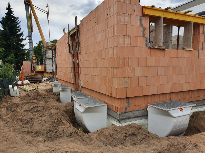

    Bei uns wurden sämtliche Lichtschächte ohne Rücksprache auf OKFFB / Hauspodesthöhe / Terrassenhöhe montiert. 3 Lichtschächte sind für Kellerfenster, 2 für die LWWP als Luftzufuhr und Luftabfuhr. Wir hätten diese gerne aus ästhetischen Gründen 10-15cm tiefer gesetzt gehabt. Das hat uns der Bauleiter bis heute verweigert.
    Das Argument des Bauleiters ist, dass durch Starkregen von oben die tech. Schächte der LWWP nicht vollllaufen dürfen und es daher keine Alternative dazu gibt, zumindest die technischen Lichtschächte für die LWWP tiefer zu setzen. Wenn ich sie tiefer setzten würde, verliere ich die Gewährleistung. Die anderen dürfte ich tiefer setzen, macht aber keinen Sinn, da dann ungleiche Höhen an einer Wand entstehen würden.
    Aus meiner Sicht wäre noch genug Höhendifferenz und Gefälle übrig - nämlich ca. 15 cm zur Gehweggrenze, wenn man sie ca. 10 cm tiefer setzt. Um den Abfluss von direktem Regenwasser von oben zu begünstigen, wäre doch dann eher noch eine viel sinnvollere Maßnahme, unter die Schächte ein Kiesbett und optional ein Anschluss der Schächte an das Regenwasserdurchzuführen, um ausreichenden Regenwasserablauf zu garantieren, anstatt diese so hoch zu setzen?

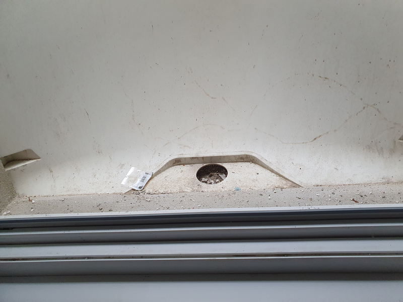

    Dadurch, dass die Lichtschächte recht weit oben sitzen, ist zudem an zwei Kellerfenstern die Unterkante ohne Abstand direkt an die Fensterbank montiert. Auch hier wird bei Regen regelmäßig Wasser an den Fensterrahmen gespült. Empfohlen ist hier ein Mindestabstand von 15 cm unter der OK Fensterbank. Aktuell beträgt der Abstand 0 cm!
    Das Argument des Bauleiters hier, Kellerfenster sollen ohnehin nicht dauerhaft gekippt sein wegen Schimmelbildung, kann ich nicht geltend machen, weil die Fenster grundsätzlich nicht wasserdicht sind. Zudem wurde vom Galabauer angemerkt, dass die Schächte seitlich nicht abgedichtet wurden, wodurch tendenziell eher Wasser von der Seite zufließen kann als von oben.
    Da der Bauleiter sich weigert, die technischen Lichtschächte zu senken, suche ich Gründe, die dafür oder dagegen sprechen - insbesondere was die technischen Schächte der LWWP betreffen aber auch wie das mit der Unterkante zur Fensterbank zu sehen ist. Bald ist die Hausabnahme und ich würde das gerne einfordern, wenn eine Änderung begründbar ist.

    Aus der allgemeinen BLB:
    Das Kellergeschoss des Massivhauses wird als wasserundurchlässige Stahlbeton-Konstruktion „WU-Konstruktion“ ausgebildet. Die Abdichtung erfolgt mit einem Abdichtungssystem. Dieses System für wasserundurchlässige Konstruktionen entspricht in seinem Grundsatz der Richtlinie für „wasserundurchlässige Bauwerke aus Beton“ (WU-Richtlinie) des deutschen Ausschusses für Stahlbeton und erfüllt die Anforderungen der DIN EN 1992-1. Es beinhaltet die trennrissfreie Planung aller erdberührenden Betonbauteile einschließlich der betontechnologischen Baustellenbetreuung durch eine anerkannte Betonprüfstelle. Die Abdichtung von Arbeits- und Sollrissfugen erfolgt mittels Injektionsprofilen, in welchen nach Aushärtung des Betons Spezialharze injiziert werden. Entsprechend der WU-Richtlinie sind bei dieser Form der Bauwerksabdichtung keine zusätzlichen Abdichtungsmaßnahmen erforderlich.
    Bei dieser Abdichtung kann der Keller bis max. Unterkante der Kellerfenster bzw. untersten
    Wandöffnung im drückenden Wasser stehen. Darüber hinausgehende Maßnahmen (z.B. Auftriebssicherung, druckwasserdichte Fenster oder Lichtschächte, Betonzusätze bei aggressiven Wässern usw.) sind nicht im Leistungsumfang enthalten und müssen, sofern erforderlich, gesondert vereinbart werden.
    Die Kellerfenster werden als Kunststoff-Laibungsfenster Fabrikat ACO oder gleichwertig in der Größe 1,00 m x 0,75 m DK mit 3-fach-Isolierverglasung und Mehrkammer-Hohlprofil eingebaut. Im erdangefüllten Bereich erhalten die Kellerfenster Kunststofflichtschächte in der Größe 1,00 m x 1,00 m x 0,40 m.
    OK FFB EG: +/- 0.00
    Höhe Terasse: -0,02 (nach Osten)
    Höhe LS: - 0,02 (nach Süden zum Nachbarn und nach Westen zum Gehweg)
    Höhe Gelände: - 0,40 (wird aber um ca. 30 cm aufgefüllt).
    Höhe Grenzsteine Nachbar/Gehweg : ca. -0,27
    Die Höhe der Lichtschächte wäre nach Ausführungsplan mit dem Bauherrn abzusprechen. Dies wurde nicht gemacht. Unmittelbar nach Ausführung wurde die Höhe der Lichtschächte bemängelt. Aber bevor über Kosten gesprochen wird, ist noch viel wichtiger ob es überhaupt sinnvoll und zielführend ist, diese zu senken um ca. 10 cm. Klar muss man dann neu ausgraben, runtersetzen, Sockel nachstreichen etc. - nur wenn ich das in 1 Jahr mache, muss ich das 100% selbst zahlen und verantworten. Jetzt könnte ich noch den GU in die Pflicht nehmen.

    Ich habe heute mit dem Wasserschlauch mal Wasser in den Schacht fliesen lassen und festgestellt, dass er wesentlich schneller an die kritische Kante für den Einlauf kommt, wenn der Schacht höher sitzt, weil da Volumen natürlich darunter geringer ist. Ebenso habe ich festgestellt, dass das Wasser kaum abläuft, weil ein Kiesbett darunter fehlt. Demnach habe ich jetzt genug Argumente, die Schächte 15 cm tiefer setzen zu lassen und für einen ordentlichen Ablauf zu sorgen. Dann wären sie immer noch 15 cm über Gehwegkante mit Ablauf zum Gehweg.
    Hat jemand konkret zu Anforderungen an einen Lichtschacht bei LWWP hinweise? Dann ist es ja in dem Sinne auch kein Lichtschacht, sondern eher ein Luftschacht, der mithilfe eines Lichtschachtes realisiert wurde.
