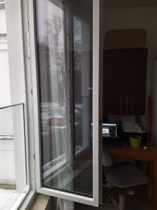

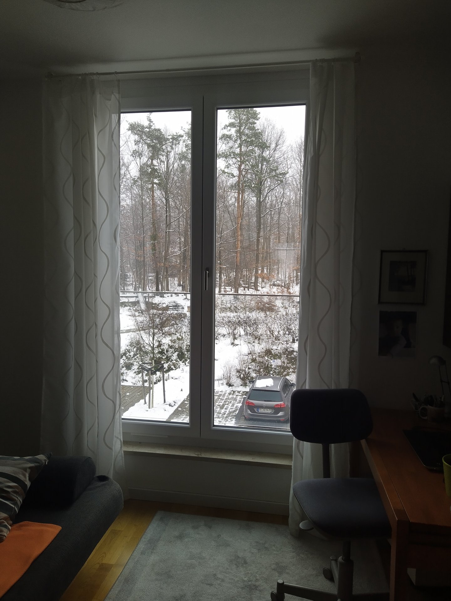

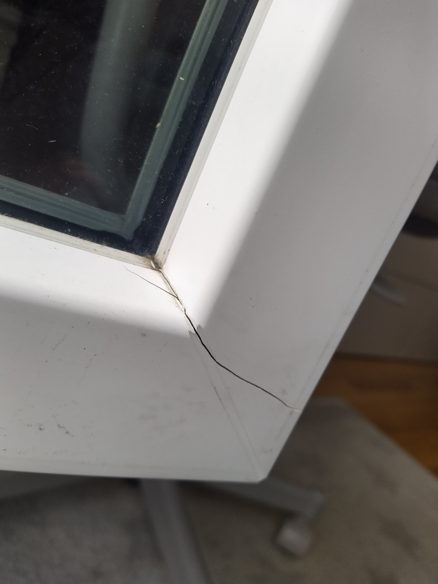

    Habe ein 2 - fluegliges Kunststoffenster mit Stulp, bei welchem der Dreh- Kipp - Fluegelrahmen neben der Eckschweissnaht, unten, Fenstergriffseite, einen Riss hat.
    Ideal 7000, Classic
    6 Kammern
    3 -fach Verglasung (3 x 4 mm Float)
    Der Fensterflügel ist lang und schmal.
    Flügelabmessung ca. 700 mm x 2.250 mm.
    4 Jahre alt, noch in der Gewährleistungsfrist.
    Der Mieter sagt, er war es nicht, er sehe den Schaden zum ersten Mal.
    Der Fensterbauer lehnt auch ab, das war äußere Gewalt.
    Wer war es denn dann ?
    Stahl sollte ja im Rahmen eigentlich drin sein, aber ?
    Über Tipps würde ich mich sehr freuen.
    Beiliegend drei Fotos.

    Wäre ich hier Mieter, würde ich das auch nicht auf mich nehmen, wenn am Fenster der Wohnung ein Riss entsteht. Vlt zahlt es die Haftpflicht des Mieters, aber wie soll das zustande gekommen sein? Mit irgendwas drauf gehauen? Dazu müsste man dort ja vermutlich Spuren eines Schlages sehen.
    Vielleicht kann sowas auftreten, wenn man sich an den Flügel dran hängt? Aber das wird man wohl nicht nachweisen können.
    Wenn Fensterbauer und Mieter sich weigern bleibt's wohl beim Risiko des Eigentümer bzw. Vermieters, dass Dinge am Haus kaputt gehen und in Stand gesetzt werden müssen. :(

    Der Hersteller soll mal zeigen für wieviel Gewicht das Profil taugt. 3-fachverglasung hat ein ganz schönes Gewicht.

    Gibt's eventuell Spuren ob zwischen Rahmen und Flügel was eingeklemmt war um den Flügel offen zu halten.

    Wenn man sich Bild 147 ran zoomt, sieht man ca. 10 cm neben dem Riss eine Kerbe im Material.(kein Schmutz) Kann gut möglich sein, dass es damit zusammenhängt. Aber ob davon dann das Material in der Ecke reißt ? Die Profildicke liegt ja bei 85 mm.

    die Hebelwirkung darf man nicht unterschätzen. Aber 10 cm ist weit weg in der Regel wird sowas in die Ecke gelegt

    Sieht für mich so aus, als wäre das Teil zu Boden gefallen. Zum Beispiel beim Auf- bzw. Abladen.
    Der Mieter schafft so einen Schaden beim fertig montierten Fenster nicht.

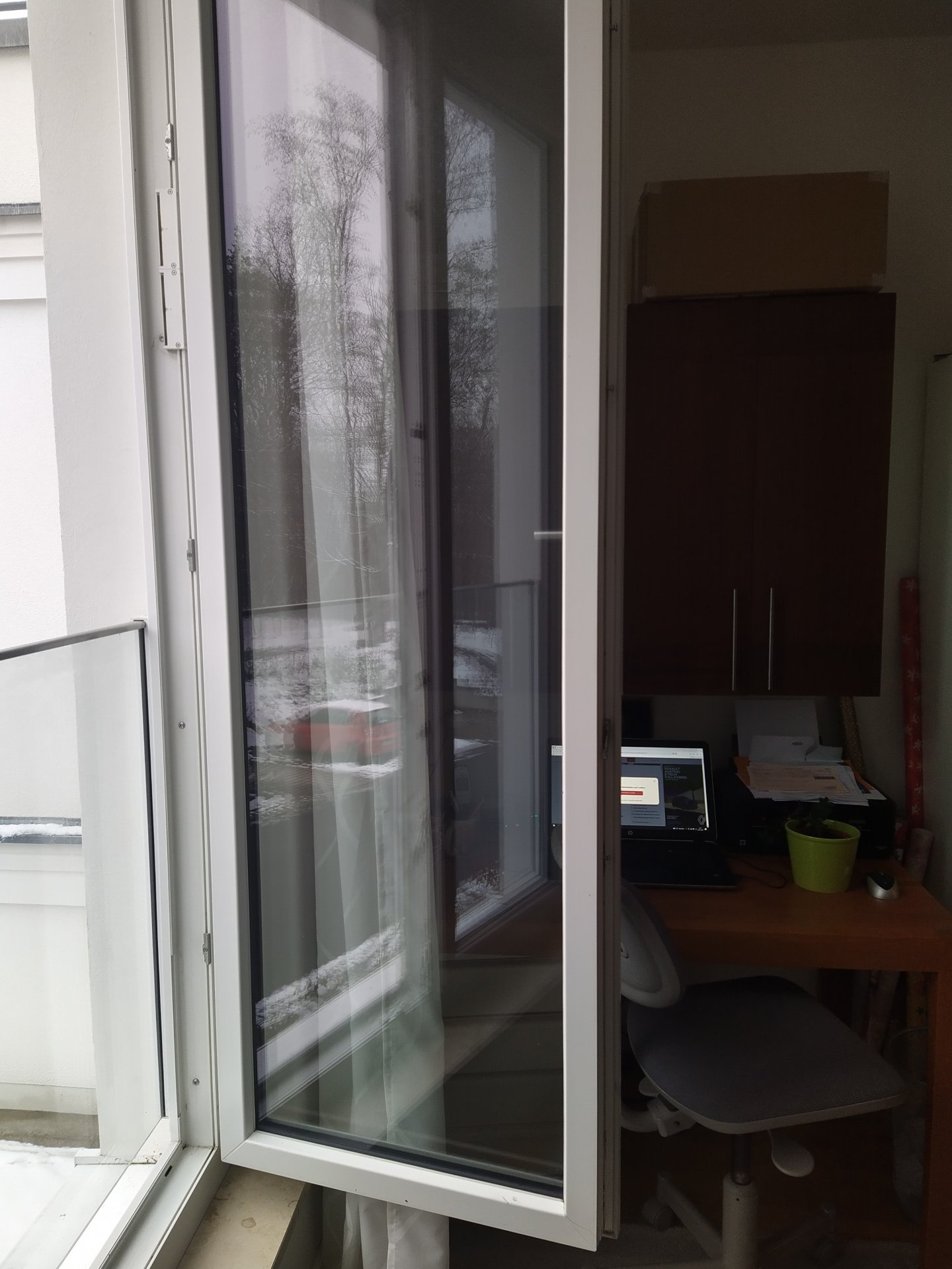

    Der Riss, Bild 1, ist nur aussen. Innen, Bild 3, ist der Riss nicht ...... Bin mir noch unsicher ob die Abmessungen, Länge / Breite für den Flügel so überhaupt zulässig ist.

    Natürlich hab nicht genau gelesen und geschaut. Vielleicht kann der Hersteller helfen sowas kann man abdichten. Statisch sehe ich wenig Probleme da dieser Bereich kaum belastet ist.

    Fenster Größe und Gewicht würde ich ausschießen da das an der Stelle (Gewöhnlich) keinen Einfluss hat.
    Einen Schweißfehler des Fensterherstellers würde ich ausschließen, wegen des sehr eindeutigen Bruchbildes.
    Ob ein (eher Unwahrscheinlicher) Hersteller und/oder Montagefehler der Glas Verklotzung/Glasverkelebeung (?) vorliegt kann man mit einer Bauteilöffnung (Glashalteleiste ausbauen...) einfach feststellen.
    Tippe auf Mechanische Beschädigung ... aber was, wer, wann, wie verursacht wird man wohl nicht mehr feststellen können.

    Die Errichter - Fensterfirma und eine zweite befreundete Fensterfirma sehe hier zu hohe Gewalt / Bedienfehler durch Nutzer. Vermutlich werde ich die Kosten tragen müssen, weil die Ursache unklar ist.
    Vielleicht ist ja das Glas noch zu retten, wenn nicht eingeklebt. Nur neuer Flügelrahmen .......
