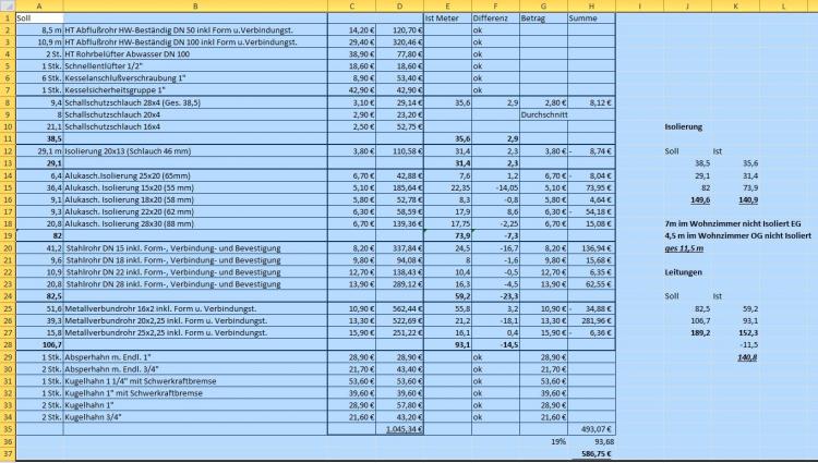

    Hallo in die Runde!
    Heute mal Zeit einen weiteren Beitrag zuzufügen.
    Vergangene Woche habe ich die Rechnung für das "Werk" erhalten?!?
    Als ich auf die Position verlegte Leitungen und Isolierung gestoßen bin wurde ich ein wenig stutzig.
    Verbaut wurden 196 m Rohr insgesamt und 148 Meter Isolierung/Schallschutz. Das machte mich ein wenig stutzig.
    Also bin ich mit Zollstock, Papier und Bleistift bewaffnet durchs Haus und hab mal ein grobes Aufmaß gemacht.
    Ich kam mit einer Zurechnung von 10% auf genau 151 m Rohr (Auf- und Unterputz).
    Am darauffolgenden Tag habe ich mir eine Tabelle gemacht und genau nachgemessen.
    Hier das Ergebniss:
    Da sag ich gar nichts mehr zu, die Angelegenheit wird vor Gericht gehen!
