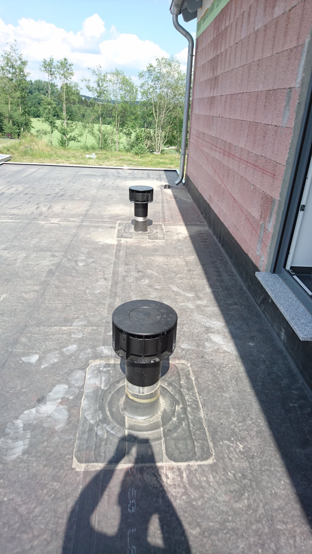

    Wir haben unsere Zuluft und Abluft über 2 "Türmchen" auf dem Garagendach realisiert:
    Dank Schalldämpfer auch bei der Fortluft hört man in 1 Meter Abstand wirklich fast nichts. Auf den Schalldämpfer bei der Fortluft bestanden wir bei der Planung, um keinen Stress mit den Nachbarn zu bekommen. Deren Schlafzimmerfenster ist knapp 6m von unserer Türmchen entfernt.
    Rein interessehalber habe ich auch schon 2-3mal an der Fortluft geschnuppert (direkt am Türmchen). Etwas Spezielles gerochen habe ich dabei nie. In der Tat habe ich aber bislang noch keinen Schiss unmittelbar vor der Geruchsprobe abgesetzt. :D Ich gehe so weit und behaupte, dass selbst wenn es nach einem Monster-Schiss eine kurzzeitige Geruchsbelästigung gibt, dass diese in 1-2m Entfernung schon nicht mehr wahrnehmbar ist.
