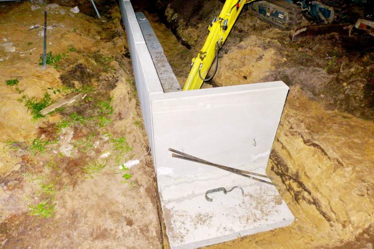

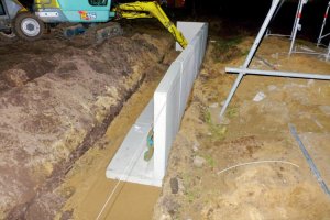

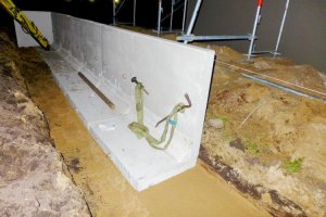

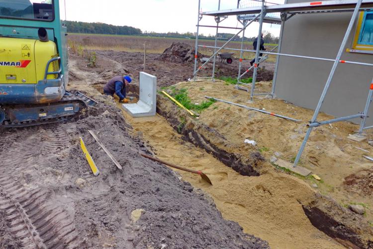

    Es geht um die Herstellung des Untergrundes für unseren Auto-Stellplatz. Da das Nachbarhaus etwas niedriger liegt und vermutlich der Boden nicht so hoch aufgeschüttet werden wird, wie unser Stellplatz, hat uns unser Garten-Landschaftsbauer dazu geraten, die Stellplatzumrandung an der Grundstücksgrenze mit L-Steinen zu befestigen. Diese werden nun gesetzt und zwar nicht (wie ursprünglich besprochen) in ein Betonbett sondern nur direkt in den Kies. Zur Veranschaulichung hänge ich ein paar Bilder an
    Meine Frage ist nun: Ist das so ok, kann man das so ohne Betonbett machen? Ist dies auch langfristig stabil genug? Oder könnten sich einzelne L-Steine verschieben? Vielleicht durch Frost?

    zweitens würde ich L-steine nie ohne beton aufstellen . und nicht nur ich . jeder vernünftige L-steine-aufsteller nimmt beton . vor allem ist die ersparnis bei den paar winkeln und einem m³preis um die 80-90€ sowas von verschwindend gering ....

    mal abgesehen davon, dass, wie weiter oben schon erläutert, der Beton fehlt, empfinde ich die "Eckausbildung" grausam. Es gibt (von jedem) L-Stein-Hersteller passende Innen und auch Außenecken um so ne Bastelei, wie im Bild zu sehen ist, zu vermeiden. :Baumurks
    Des weiteren wünsche ich dem Galabauer mal ein Besuch der BG. Wer so, ohne Lasthaken am Bagger und ohne geeignetes Hebezeug (nein, Schlupp und 2 Eisenpinne sind nicht geeignet...) L-Steine versetzt, dem gehört mal die Baustelle zugemacht und ein empfindliches Bußgeld aufgebrummt... :mad:

    Das Argument findest Du in Bild 1! Da sitzt der erste Winkel schon und der Rest ist nicht aufgefüllt, geschweige denn verdichtet. Wenn die den Rest ordentlich verdichtet hätten, säße Winkel Nr. 1 nicht mehr an Ort & Stelle!
    Des weiteren die Verarbeitungsrichtlinien des Herstellers
    z.B.: http://www.ehl.de/index2.php?TplId=33&MainPNId=162

    Weil der Hersteller es unter anderem so vorgibt. Die gehören auf Beton gesetzt und nicht auf Sand.

    Mangelrüge erteilen mit dem Grund, dass nicht fachgerecht gearbeitet wurde.
    Daraufhin muss der Unternehmer reagieren. Entweder er bessert aus oder er beweist, dass er korrekt gebaut hat.
    Dies könnte er z.B. in diesem Fall beweisen, indem er die Einbauanleitung des Herstellers vorlegt. Aber nur wenn in dieser seine Ausführung beschrieben ist. Wird sie aber wahrscheinlich nicht sein.
    Dann müsste er seine Ausführung in Sand verifizieren, dass diese hier fachgerecht und technisch korrekt ist. Dies dann vielleicht indem ein Planer entspr. zu Papier bringt und die Ausführung freigibt; sofern er einen findet, der dann dafür geradesteht.
    Aber er ist in der Pflicht zu beweisen, dass alles okay ist.
