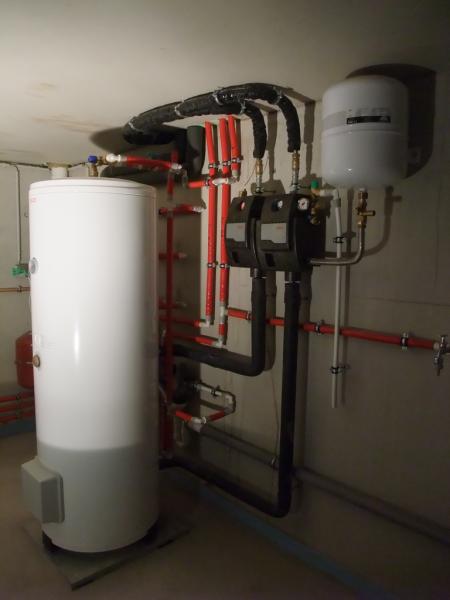

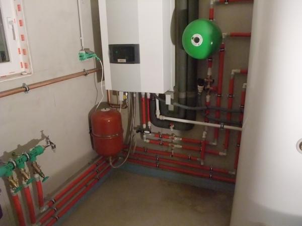

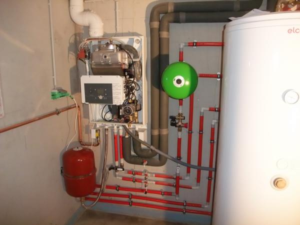

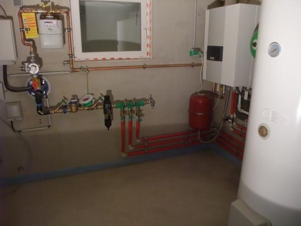

    So. Seit gestern läuft endlich unsere Heizung und Gott sei Dank wird es schon wärmer im Haus.
    Jetzt hab ich mir das ganze mal angeschaut (man ist ja schließlich vorwitzig) ;-), und da frage ich mich, ist das heute "normal" das man ein ganzes Labyrinth an Leitungen an der Wand hat.
    Unsere Heizung ist eine Gasbrennwerttherme mit WW über Solar und FBH im ganzen Haus.
    Kenne das bisher nur von meinen Eltern (Ölheizung, kein Solar, keine FBH) und da sieht es bei weitem nicht so wild aus wie bei uns.
    So sieht es aktuell da aus.

    Das ist nicht nur normal, das auch noch ordentlich gemacht. :respekt

    Das freut mich zu hören. Wo ich mir noch unsicher war / bin.
    Bei meinen Eltern sind um die Rohre diese dicken, silbernen Dämmhülsen.
    Werden die heute nicht mehr gebraucht, bzw. reicht da diese rote Dämmung ?

    Etwas mehr Dämmung hätte wohl nicht geschadet. Was wo wie zu dämmen ist, steht in der EnEV. In Deinem Fall hätte ich Dämmstärken von 20mm und mehr erwartet. Die Bilder zeigen Schutzschläuche die wohl eher 4mm Dämmung aufweisen.

    Es fehlt auf jeden Fall noch die "Wasserversorgung" (man sieht auf dem ersten Bild auch das links unten 3 Rohre "in der Wand" aufhören).
    Außerdem ist die Solaranlage noch nicht gefüllt.
    Der Heizungsbauer hatte jetzt erstmal die Heizung gefüllt damit diese schonmal läuft (und es endlich warm wird).
    Die Wasserversorgung selbst und Solar wird nächste Woche fertig gemacht. Deswegen frag ich ihn dann auch nochmal mit der Dämmung.

    Jepp, sieht nach Verbundrohr aus. Das ist für diesen Anwendungsfall OK. Zu beachten ist der Temperaturbereich für den das Verbundrohr spezifiziert ist. Meist so um die 90°C.
    Die roten Hülsen wären für KW Leitungen in Ordnung, nicht aber für Leitungen die warmes Wasser führen.

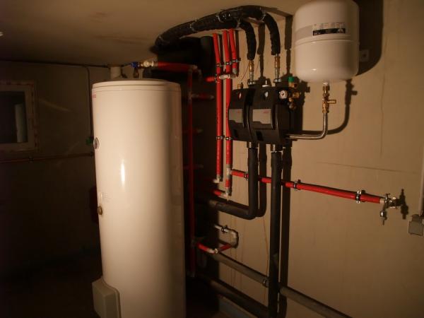

    So, die Woche ging es dann weiter mit der Installation.
    Lt. Installateur ist jetzt soweit alles fertig bis auf die Solaranlage.
    Die soll erst noch gefüllt werden. Ich vermute (und hoffe) mal das dann auch das weiße Rohr auf dem letzten Bild Verwendung findet ;-)
