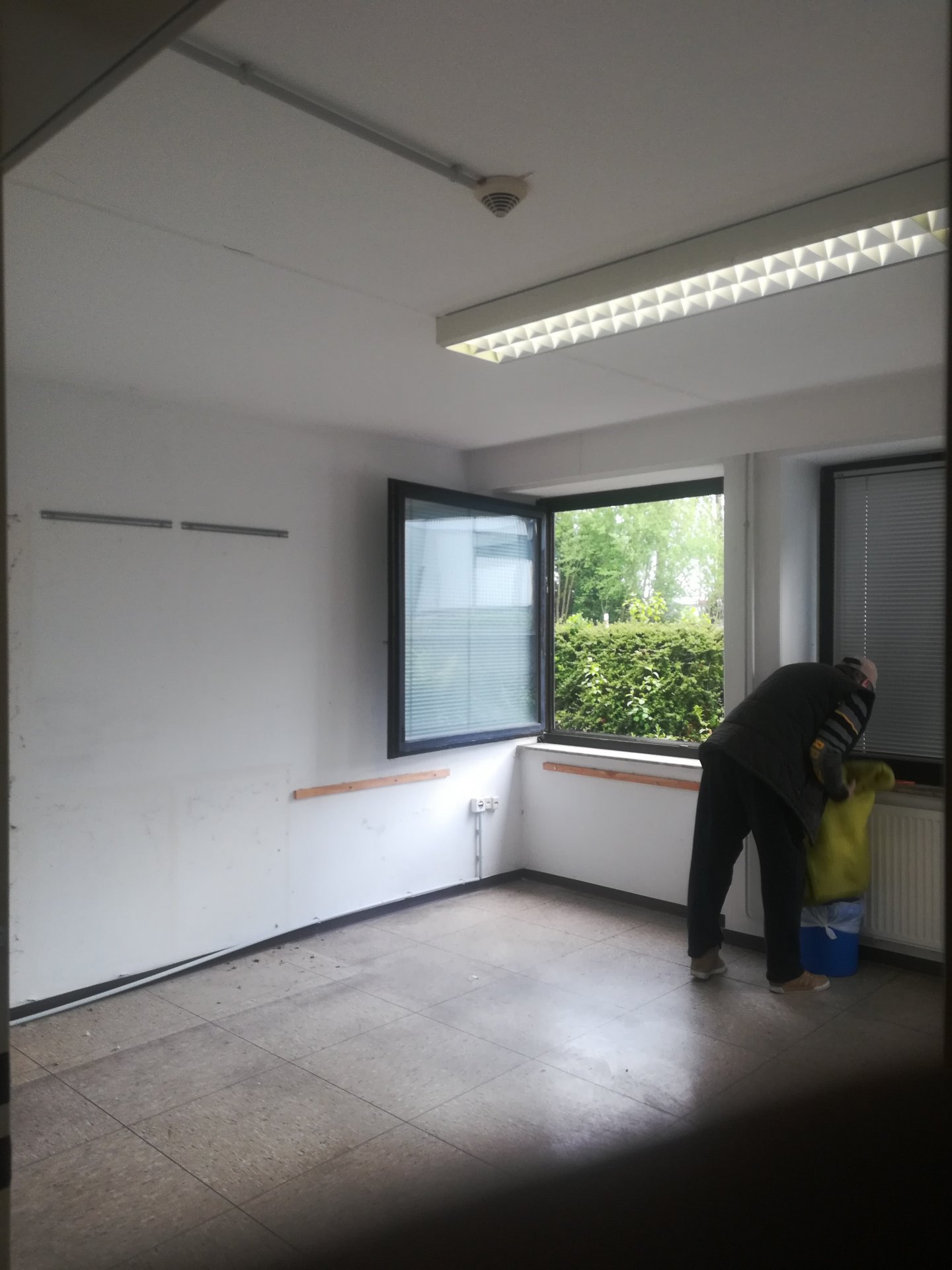

    Hi,bin verzweifeln und brauche eueren rat hier.Habe ein Büro raum angemietet.Das Problem ist das Problem habe mit den Lärm von draussen(Pkw,Lkw)Das Problem da mein Vermieter mir nicht erlaubt Fensterauszubauen usw.Gibt es andere möglichkeiten?Ich wäre sehr dankbar zu not würde ich es selber bauen wenn sowas möglich ist.Danke

    schau mal nach wie dicht die Fenster schließen, evtl die Dichtungen erneuern oder die Verschlüsse überprüfen lassen und nachjustieren..

    Mal ne ganz dumme frage!!Ist es möglich das Fenster wie es so zu lassen aber davor den fenster ein anderes Schallsutz fenster einzubauen?Danke

    Klar machen kann man alles ! Trockenbauwand stellen und Fenster vors Fenster.

    Simon wieder :D Nein das geht nur mit neuer Verglasung, also alte raus und phonglas ggf mit anderen Glasleisten einbauen lassen, im Rahmen sollte ein Aufkleber Kleber sein mit Werten und im Glas auf dem Profil ist auch eine Prägung, somit haben sie die energetischen und Schallwerte.

    Nein, ich meine "entfernbar" und "vermieterkonform". Ich meine das tatsächlich so, eine TB Wand mit soviel wie nötig, aber so wenig wie möglich Abstand vor die bestehenden Fenster zu stellen und dann etwas größere Fenster in diese Wand direkt vor den bestehenden einzubauen.
    Machen kann man das. Ob es sich lohnt sei mal dahingestellt.

    Bau doch in die Laibung einfach noch Ei zweites ein. Wirst aber das erste nicht mehr öffnen können.
