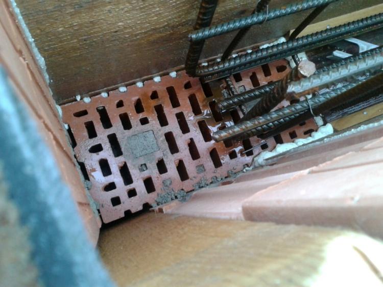

    Ich habe da mal ein paar Frage zum Bild:
    Es soll ein Innensturz zwischen zwei Ziegelwänden ausgebildet werden. Der Sturz liegt direkt in der nähe des Kamins. Er wird also extreme Wärme abbekommen und sich somit durchaus ausdehnen.
    Sollte nicht irgendwas auf die Ziegel gemacht werden damit die Ziegel nicht voller Beton laufen?
    Wie ist das mit einer möglichen Wärmeausdehnung des Sturzes. Sollte an den Enden nicht ein wenig Styropor rein um mögliche Ausdehnungskräfte aufnehmen zu können?
    Sollte man nicht als Zwischenschicht darunter eine R500 legen?

    was steht in der der statik und in den bewehrungsplänen?
    das thema R500 (o.ä.) ist doch geklärt.

    @mls: Also für mich ist das nicht ganz klar. Also fehlt da eine R500?
  6. #6 Gast036816, 25.05.2015
    ist eine R500 im ausführungsplan drin?
    wenn du der meinung bist, dass eine reingehört, solltest du das mit deinem verantwortlichen planer abszimmen. das kann niemand im forum ersetzen.

    Was soll die R 500 bringen, wenn in das Mauerwerk senkrecht "Anschlusseisen" eingetrieben wurden? Eine freie Bewegung ist eh nicht mehr möglich und das Laibungsmauerwerk wird mit Sicherheit an der nächsten Stoßfuge und der darunterliegenden Lagerfuge reißen, wenn wirklich soviel Wärmeausdehnung erfolgt.
    Nochmal genau geschaut, das ist ein aufgebogenes Eisen, nicht eingetrieben. Aber insgesamt für eine 11,5 er Wand ein ordentlicher Bewehrungsaufwand, muß eine ordentliche Stützweite sein.

    wie kommsten auf 11,5 er, wandstärke ist 17,5 cm.

    das mit der freien bewegung bzw deren behinderung
    ist einigermassen richtig erkannt (das senkrechte
    anschlusseisen .. naja), bewegung heisst in geringem
    mass verschiebung und mehr noch verdrehung - und
    jetzt?
    vorsicht, ironie:
    wieviel wärme leitet ein fachgerecht erstellter kamin
    in angrenzende bauteile ein? so viel, dass man sich
    um a bissi bitufilz, eingehüllt in massen mineralischer
    baustoffe, gedanken machen muss? demnächst
    kommt einer mit der sorge um kamin, hitze und
    verbrennungen - und wer benachrichtigt präventiv
    die ambulanz?
    back2basics:
    wenn die wand e. kritische temperatur erreichen
    würde, hätte jemand richtig fett mist gemacht.
    die trennlage kann da nix für, die gehört da rein -
    das steht in keiner statik, das weiss man.

    noch dazu, dass ein fachgerechter kamin vom mauerwerk durch eine dehnfuge getrennt ist damit er allein rauf und runter hüpfen kann.
    seit wann muss ich die da rein malen, ist doch wohl allgemeiner wissensstand, dass das mw gedeckelt wird.

    Ist eine Innenwand. Das ist nachher durch die Betondecke gedeckelt. Ich bin da eher beim kryptischen mls und Vermeidung von Verkrallung des Betons mit dem Stein und Auflagerverdrehung (nimmt evtl. den Auflagerstein mit). Ist aber auch vom Gesamtkonstrukt abhängig wieviel da wie verformt.

    nein norbert das steht im leistungsverzeichnis und ist egentlich stand, ob r500 oder mauerwerksbahn ist eigentlich egal.

    eine extreme Wärme dürfte der Sturz vermutlich nicht abbekommen.
    Schließlich ist doch das Abgasrohr nach außen hin isoliert. Wir haben im Ferienhaus auch einen Kaminofen, der hohe Abgastemperaturen produziert. Dennoch wird der Kamin niemals so heiß, dass man ihn nicht mehr mit bloßer Hand anfassen könnte. Hinzu kommt, dass der Wärmeausdehungskoeffizeint des Stahlbetons mit 10−5/K nicht allzu groß ist und wir es hier mit einem Innensturz zu tun haben, der vielleicht nur einen Meter lang ist. Wollte man hier notwendige Dehnfugen anordnen, so fielen sie in einer Dimension aus, die der Maurer vor Ort handwerklich gar nicht mehr so einfach herstellen kann ;) - es sei denn, man würde sie überdimensionieren.

    Das senkrechte Eisen ist ein eisen mit Endhaken.
    Von der Verformung/Dehnung wäre die gesamte Wand im Bereich des Kamins betroffen.
