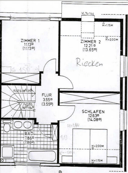

    ich möchte Laminat mit einer V-Fuge in einem kompletten Geschoss (bis auf Bad) verlegen. Ich bin mir nicht sicher, wo ich am besten anfangen soll. Im Flur würde ich gerne die Panelen quer zur kurzen Seite legen. Behält man die Verlegerichtung in allen Räumen bei?
    In jeder Tür soll eine Dehnungsfuge rein. Legt man den Laminat trotzdem mit dem "abgesägten" Stück vom Flur in den Raum rein (wie wenn man den Laminat durchgängig verlegen würde? Oder erst komplett den Flur, dann getrennt die anderen Räume verlegen?
    Bitte keine Diskussion Laminat/Parkett :)

    Welche Maße hat das Laminat?

    Vorschlag:
    Flur quer wie geplant.
    Jeden Raum für sich, Verlegerichtung zum Fenster hin.

    moin olfi
    parallel zur treppe und diese richtung in den zimmern beibehalten

    So ist es. Im Zimmer oben links kannste du überlegen ob du die Richtung änderst.
    Ich finde es am schönsten wenn das Parket quer liegt wenn man in den Raum kommt. Also man auf die Lange Seite der Diele schaut.
    Ich würde an der ein oder anderen Tür durchlegen ohne Fuge. Haben wir beim Schlafzimmer so gemacht, weil die Tür tagsüber immer offen steht, sieht einfach schöner aus. Geht natürlich nur wenn die Verlegerichtung beibehalten wird.

    Ach ja, unbedingt verlegen bevor die Türen kommen, dann ist es auch leichter durchzulegen. Geht zwar im nachhinein auch, dauert aber länger.
    Wir musstens nach dem Türen setzten machen und da wir durchlegen wollten hat das entwas aufgehalten, weil man dort wo keine Fuge unter der Tür sein soll, die Nut bearbeitet werden muss.
