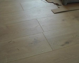

    In unserem ca. 30qm großen Raum hat der Maler das Laminat in einer Reihe so verlegt, wie unten im Bild zu sehen ist. Der Versatz ist also extrem gering. Er begründete dies damit, dass sich in beiden Reihen ein Heizungsrohr befindet und er daher keine andere Möglichkeit hätte, das elegant zu lösen. Das ist in meinen Augen zwar Quatsch, aber um den Grund soll es auch nicht gehen. Sondern nur um das Resultat. ;)
    Abgesehen davon, dass es scheiße aussieht (ich denke, das ist unstrittig ;)), ist das ein technischer Mangel oder ist es zu vernachlässigen, wenn das nur in einer Reihe der Fall ist und der Versatz ansonsten ausreichend ist? Sollte ich das Laminat bis zu dieser Stelle noch einmal herausnehmen lassen?
    Vielen Dank vorab für eure Meinungen!!

    Welches Verlegemuster wurde denn schriftlich vereinbart?

    Also meines Wissens sollte ein Versatz von mindestens 30 cm eingehalten werden. So stand das auch auf der Verpackung, als ich letztes Jahr im Kinderzimmer Laminat verlegt habe. Man hat natürlich unter Umständen ein wenig Verschnitt, aber es geht ja um die Stabilität des Ergebnisses. Ich bin zwar an sich nur Laie, aber dass der Maler Scheiße gemacht hat, scheint mir glasklar.

    mach doch mal ein foto von dem heizungsrohr, hört sich ja erstmal gut an was er sagte, will mich jetzt nicht dafür aus dem fenster legen, aber waren es nicht minimum 10 cm versatz.
    wenn er das rohr genau in die nut, bzw feder geschnitten hat, war das ja klever^^

    Alle empfehlen ca. 30cm und kreuzfugen sind egal wo und mit was murks hoch zehn!

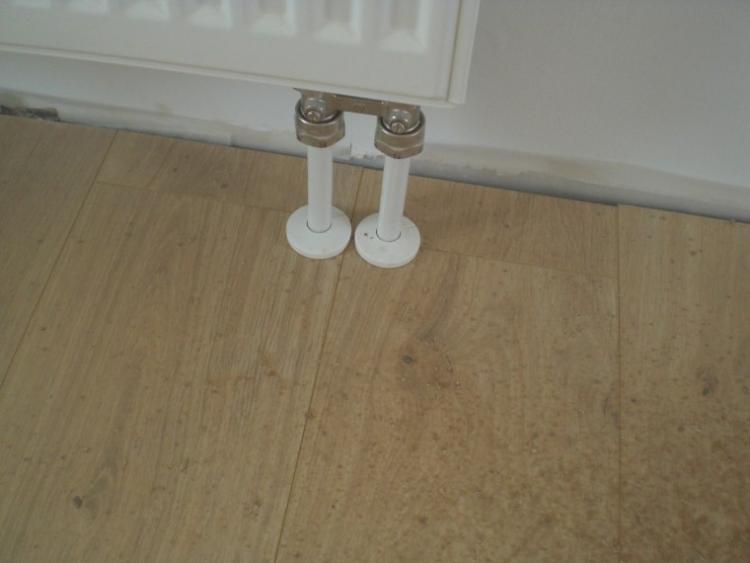

    Im Bereich der Heizungsrohre sieht es so aus.
    Konkret schriftlich wurde kein Verlegemuster vereinbart. Mündlich "wilder Verband". Aber unabhängig davon, was vereinbart wurde, muss es ja dennoch fachgerecht sein, denke ich. ;)

    was empfohlen wird, ist wurscht, entscheidend ist, was vertraglich vereinbart wurde. wurde kein verlegemuster oder verlegesystem vereinbart, hat er das bekommen, was er bestellt hat.
    es ist kein technischer mangel.

    Es ist sehr wohl ein technischer Mangel mit funktionalem Hintergrund.
    Worin der genau besteht, das finde mal schön selbst heraus!
    Es ist gar nicht so schwer. Mit Nachdenken und etwas technischem Verständnis kommt man drauf...
    Man hätte das übrigens auch mit korrektem Mindestversatz verlegen können, trotz der Rohre - und sogar ohne eine sichtbaren Schnitt. Aber das kann halt nur ein echter Fachmann. Oder ein halbwegs verständiger Laie...

    Es hat wie bei vertikal orientierten bauteilen eben den selben hintergrund. Je größer und besser die verzahnung desto besser die scheibenwirkung.
    Die gefahr das eine verbiebung oder ein ausbrechen von fugen erfolgt wird minimiert.
    Viele kleine hinter einander gereite fugen sind schwächer als wenige lange fugen bzw. Zu einander versetzte.
