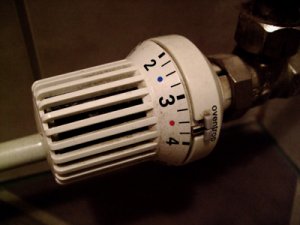

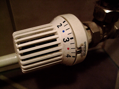

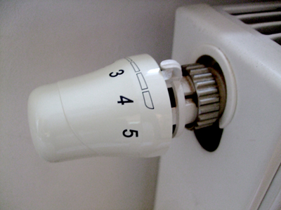

    Ich habe jetzt 2 Bilder in mein Fotoalbum hochgeladen, die müsstest du sehen können.
    Den oberen Drehgriff ("Drehgriff02b.jpg") gibts nur im Bad.
    An allen anderen Heizkörpern ist der untere ("Drehgriff01a.jpg") montiert.

    jetzt nochmal mit angehangenen Fotos...

    Also die Köpfe passen.
    Mach mal Bilder, auf dem der jeweilige Heizkörper in seiner Einbausituation zu sehen ist (also WO ist jeweils das Thermostatventil, was ist um den HK herum).

    Bin ich blind oder hängt der weiße Thermostatkopf schräg auf dem Ventil?

    Jeep der iss schräg. Obs wol das Arbeitszimmer ist. :winken

    Ein Armutszeugnis für einen Heizungsbauer.
    Den Thermostatkopf richtig drauf zu setzen, sollte hoffentlich kein Problem sein. Wenn das Teil irgendwie schräg da drauf hängt, muss man sich nicht wundern, wenn er nicht richtig funktioniert.
    Mit den Strömungsgeräuschen hat das aber nicht viel zu tun.
