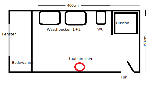

    1) Ich habe keine abgehängte Decken oder so. Das Bad ist im OG und ich habe Flachdach, welches extensiv begrünt ist. Es ist ein Energieeffizienzhaus 70. Ich muss ja nun in der Decke ein Loch bohren, um die Lautsprecher anzubringen. Muss ich dafür was bestimmtes beachten? Natürlich wird es mein Elektriker machen (dazu bin ich gar nicht in der Lage, aber der hat von seinem Glück noch gar keine Ahnung, und ich will halt ein bisschen Wissen im Vorfeld vorbereiten). Lautsprecherkabel werden schon vorhanden sein, die bis zum Keller führen, wo dann der Verstärker liegt.
    2) Wenn das Ding schließlich eingebaut ist und ich es im Bad einschalte, muss ich mir sorgen machen, das die Musik dann von den anderen Zimmern im OG gehört wird? Muss man dem irgendwie vorbeugen?
    3) Spricht was gegen meine Planung, würdet Ihr irgend etwas anders machen?
    4) Mein Bad sieht wie folgt aus:
    Die Trennwand zwischen WC und Dusche ist raumhoch.
    Nun habe ich mir gedacht, den Lautsprecher dort hin zu stellen wo der rote Kreis ist (an die Decke). Ich will ja schließlich auch beim Duschen Musik hören können.
    Empfehlt Ihr mir was anderes?

    Ich sehe es wie Altbau, ich habe auch ein UP-Radio und mir reicht es. In der Küche tätigt ein Internetradio mit angeschlossenen 2.1 System.
    Ich achte sehr auf guten Klang, kaufe eigentlich nur hochauflösende Tonträger oder mit guten Rezessionen. Aber im Bad und Küche ist es mir wurscht.
    Das war die Antwort von mir zu 4)
    zu 3) ja, man hört es, ich mach es nämlich immer laut ;-))

    Die Frage ist auch was du für eine Deckenkonstruktion hast ?
    Mal eben Löcher reinbohren könnte Probleme bereiten..
    Wegen der Lautstärke würde ich mir keine Gedanken machen, bei beiden Varianten.

    Ich hingegen würde die zentrale Lösung bevorzugen (weil ich gerne stets höre, was ich will, nicht das, was in dem Moment grad gesendet wird).
    Deshalb:
    Wenn die Leitungen bereits beim Bau eingezogen wurden, wurde dann auch der nötige Platz für den Lautsprechereinbau schon vorgesehen?
    Wenn nicht, könnte man ja auch FR-Aufbaulautsprecher nehmen.
    Einfach mal so nachzurüsten kann gehen, muß aber nicht.

    Ich habe ganz einfache Lautsprecher in der Bad- und Küchendecke drin, nix extra Feuchtraum. Die sind seit über 20 Jahren problemlos in Betrieb. Wozu teure Feuchtraumlösungen? Ich habe allerdings genug Raum über der Decke. Die Dinger sind ca. 8 cm tief. Das sind ehemalige 110 Volt Lautsprecher, denen der Übertrager entfernt wurde.
