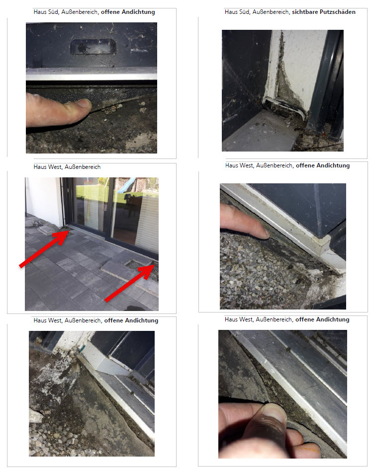

    ich habe seit ca. einem halben Jahr immer im Eckbereich Innenseite der Türschwellen größere Putzabplatzungen/Ausblühungen.
    Vor kurzem war einen Fa. zur Leckortung bei uns vor Ort.
    Es hat sich herausgestellt, dass die Dickschicht nicht bis ganz hoch an das Türschwellenprofil hochgezogen ist und da per Kapillarwirkung am anschließenden Pflaster das Wasser wie in einen Trichter hinterläuft und somit nach innen dringt. Die aufsteigende Feuchte im Ziegel verursacht dann diese Abplatzungen.
    Wir haben mit einem Bauträger gebaut…..
    Könnt ihr mir sagen, wie weit die Abdichtung verarbeitet sein muss? Es muss ja auch unter das Schwellenprofil gezogen sein oder?
