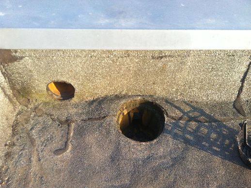

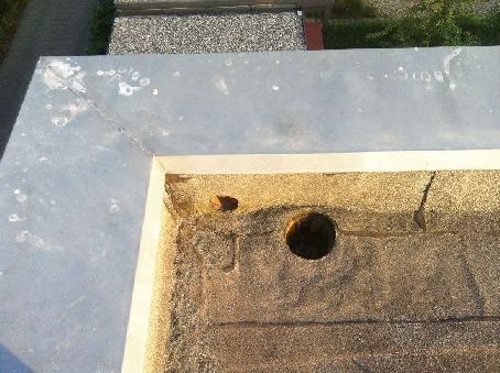

    Über der betreffenden Stelle befinden sich der Dachgully und der Notablauf.
    Der Gully ist unter der Hohldecke in der Dämmung positioniert und mündet in einem Wasserkasten, daran das Fallrohr.
    Während der Notablauf durch ein Rohr oberhalb der Dachhaut in einem Speier mündet,
    aber mit der Oberlage verbunden ist, meiner Meinung nach aber nicht schlüssig.

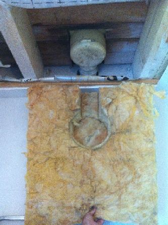

    Ich habe mit einem Trockenbauer die Verkleidung geöffnet und die Mineralwolle an der Stelle entfernt, um ein Bild vom Schaden zu bekommen.
    Auf der Dampfsperre haben wir gelbe Flecken vorgefunden.
    Der Gully hat unterhalb leichte Schimmelspuren. Um den Gully herum ist das Holz verfärbt, die Balken scheinen trocken zu sein. Es riecht etwas nach Keller. Wasser haben wir direkt keines gefunden. Die Einfassung vom Gully auf dem Dach sieht lieblos aus, genauso der ausgeführte Notablauf. Der Gully steht auch etwas zu hoch, dort haben wir immer eine kleinere, nicht so tiefe Pfütze davor. Diese trocknet relativ schnell wieder. Die gleiche Konstruktion haben wir dann noch in der anderen Dachecke, darum habe ich mich jetzt aber noch nicht gekümmert.

    Der Topf des Gullys reicht weit in die Mineralwolldämmung. Könnte es sich hier auch um Schwitzwasser handeln, da ja der ungedämmte Topf quasi Außentemperatur hat und die
    aufsteigende warme Luft dort bis zum Taupunkt abgekühlt wird und etliches an Dämmung fehlt.
    Oder verhindert das die darunterliegende Dampfsperre?

    der gesamte Aufbau mit Wärmedämmung als Zwischensparrendämmung und feuchtevariable Dampfbremse ist feuchtetechnisch sehr kritisch. Man kann zuerst den Gully näher untersuchen, ob hier evtl. die Abdichtung noch fest auf dem Gully aufgeschweißt ist ( versuchen, ob sich die Schweißbahn vom Gully lösen lässt ). Ich tippe hier aber eher auf ein Kondensationsproblem, als auf einen undichten Gully, auch wenn die Lage des Gullys und Notentwässerung unglücklich gewählt ist im Bezug auf Abstände zu den Ecken. Für einen undichten Gully finde ich zu wenig Wasser.

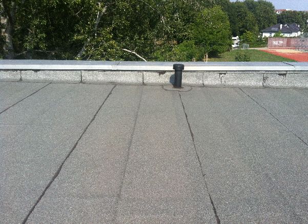

    boah, was sind denn das für Schweißbahnen? So einen sehr deutlichen Lagenversatz hab ich noch nicht gesehen, so als Abzeichnung in der Oberlage.
    Was soll denn dieser kleine Notüberlauf????
    Und ja, ich denke auch, dass es ein Tauwasserproblem ist.

    ich habe mal am Gullyrand unter die Schweißbahn gefühlt, lässt sich an einer Stelle etwas nach oben bewegen.
    Kann man solche Stellen nachbrennen oder ist das was selbsklebendes, wegen dem Kunstoffbecher...

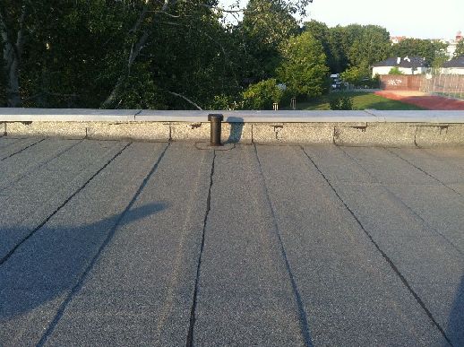

    das eingestellte Bild wurde bei tiefstehender Sonne aufgenommen...Schlagschatten
    So sieht es jetzt aus
    Der Notablauf wahrscheinlich zu klein dimensioniert?
    Das Dach ist mit Attika 6m x 8m und hat an beiden Gullys solch einen Notablauf.
    LG

    Der Notablauf geht einfach auf den Gehweg vorm Haus, gehört zum Grundstück.
    Da habe ich übrigens auch noch nie Wasser hinausschießen gesehen.
    Liegt aber wahrscheinlich daran, dass man bei Wolkenbruch eher im Haus bleibt.
